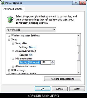

Чтобы все работало нужно нажимать "Advanced settings" из того плана электропитания, который пользуешь (Ну или выбрать его, у меня в примере выбран Power saver). Ну и настройки будут работать соответственно при выборе этого режима. Дальше все просто:
БИОС тут скорее всего нипричем. Скорее всего - настроил не под тот режим, который используешь.

Хотя.. судя по настройкам в картинке - он уйдет в гибер через 120 минут. А если, к примеру, у меня он за это время обесточится - опять будет аварийное восстановление.
Просто на ноуте я проверял - спустя пару минут снимал батарею - шло обычное восстановление из образа

Ну так это я поставил 120 минут Поставь сколько тебе нужно. Если БП отрубает напрочь через 30 мин, то поставь 20-25.

Не, так не получится. Алгоритм такой:
- комп уходит в слиип (не важно как - по кнопке или по времени, что задано в том окошке которое я приводил)
- с этого момента начинается отсчет времени до ухода в хибернейт
Т.е. сразу со слипом он в хибернейт не уйдет, минимум через 1 мин.
На то он и гибридный режим. Если нужно сразу - так настрой простой хибернейт.
Но, гибридный на мой взгляд гибче. Если ездим в режиме старт-стоп, то у нас ждущий используется, просыпание компа -2-3 сек.
Если куда на полчасика-час зарулили - комп в хибернейт и жрать перестает.
Просто если все время просыпаться из хибернейта - придется ждать пока биос post пройдет, а это часто 8-12 секунд.
