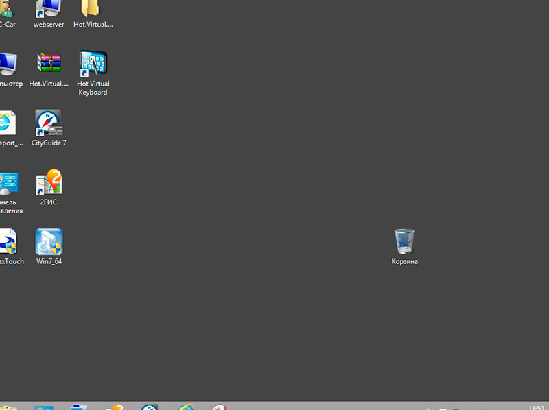

при подключении по VGA все работает как положено
при подключении по HDMI края рабочего стола оказываются за пределами экрана.
разрешение в обеих случаях 1024 на 768
куда копать и как лечить?

Скорее всего не как, думаю что проблема в контролере монитора. Нормально работает только, если подключать по DVI или VGA. А при подключении по HDMI нормально влазят только большенство широкоформатных разрешений и одно с сотношением строн 3х4 - 1400х1050. У себя я подключил по DVI, по этому с HDMI парится не стал.

Car_PC
была такая же проблема!!))
вообщем все оказалось просто лечится нажатием и удержанием какой то одной из клавиш на мониторе)) то ли меню то ли что то еще - короче нужно включить режим автоподстройки!!
тоже голову ломал когда новый пришел

Огромное человеческое спасибо! именно так как Вы написали.
жать клавишу "меню"
