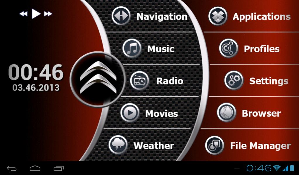

Итак, принимайте новичка )
Причины выбора операционки:
1. Гибкая стилизация без написания скриптов, приложений, прошивок и пр.
2. Ориентированный на пальцы интерфейс
3. Яндекс.Навигатор (на WinCe его не существует)
4. Тысячи приложений на любой случай жизни
Поставленные цели:
1. Замаскировать под штатное ГУ
2. Автоматика управления питанием по заводу двигателя
3. OBD-II модуль посредством bluetooth
4. Вывод гнезда под флешку
5. Если удасться подключить USB hub, то подключить планшет к штатной магнитоле, притворившись CD-чейнджером, по аналогии с такого типа девайсами
Смысл заключается в передаче сигналов от резистивных кнопок расположенных на руле на комп. (именно в этом режиме магнитола отдаёт сигналы на CD-чейнджер)
Скорее всего реализую посредством вот такой штуки
Итак приступим:
Приобрёл вот такой девайс http://market.yandex.ru/model.xml?hi...34222&clid=502
Он же FreeLander PD10 3G, Digma iDn7, SS707, TPC-7HG, IconBit NetTab SKY 3G
Есть всё необходимое, кроме входа для камеры заднего вида, но она мне в принципе и не нужна
Так как в моём авто дисплея 7" изначально не было, заказал под него оригинальную рамку (8231 R7)
Заодно заказал родную фишку USB (6574 JV). В планах добавить к этому ещё блок кнопок на центральную консоль для вывода на них штатных кнопок планшета.
Ждать это добро мне придётся около месяца, потому, начал с того, что можно было сделать уже сейчас - стилизации и настройки логического управления планшетом
За идею взята картинка из первого поста
То что получилось - во вложении. Если кому будет интересно - поделюсь исходниками
Реализовано посредством Nova launcher, Desktop Visualizer, 1010ti.me и PowerAMP
Логика построена на Tasker
В ближайших планах:
Питание решено реализовать посредством модифицированного модуля KIS-3R33S.
Автор принципа модернизации модуля s.m.
АКБ планшета, соответственно, удалится.
Автоматика вкл/выкл по схеме, предоставленной alexvtk, с внесением изменений для сокращения времени срабатывания, по его же совету
Вывод кнопок Power, Vol+, Vol-, Reset и общего рубильника питания
Соответственно, по мере продвижения будут фото и подробные описания процесса

Выглядит классно.
Изначальный автор идеи отказался от Визуалайзера в пользу UCCW. Может стоит посмотреть в эту сторону?

Сообщение от wave_is Посмотреть сообщение
Выглядит классно.
Если я правльно понял, то UCCW - ultimate custom clock widget.
В качестве часов я использую не визуализёр, а 1010ti.me.
Это шикарная программа для создания часов на любой вкус, причём позволяется сохранять часы и как виджет и как живые обои. Я использую второй вариант. С ним не приходится привязываться к сетке на рабочем столе, т.е. часы я могу поместить куда хочу и любого размера.
А визуализёр лишь накладывает виджеты с прозрачными картинками на фоновое изображение, тем самым делая их кликабельными
diestake вне форума   Ответить с цитированием
