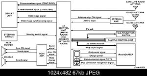

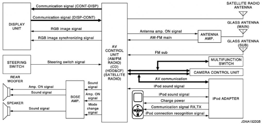

Ну после долгого разбирания я увидел, что у меня в машине используется протокол AV Communication, который передается по CAN шине.
Ребятки, помогите, пожалуйста, прочитать команды. В долгу не останусь!
Утром сидел читал мануал...
Нужный мне коннектор M72.
Вот его распиновка.
А где его найти в машине?
iGeophysix вне форума   Ответить с цитированием

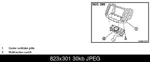

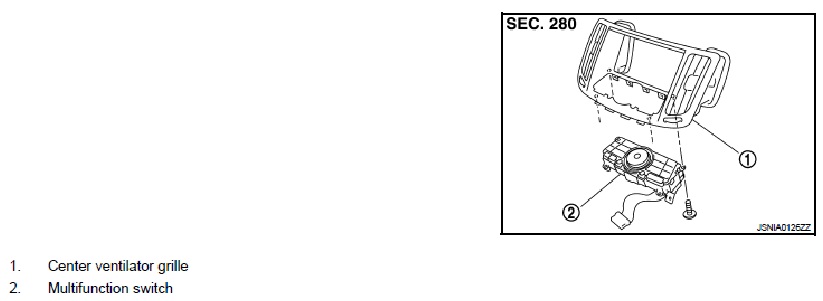

Сообщение от iGeophysix Посмотреть сообщение
Не поверишь, насколько это банально
Но, чтение CAN - это уже поздняк, кнопки уже "в системе". Нужно для начала сделать коммутяцию между планшетом и штатным ГУ.
