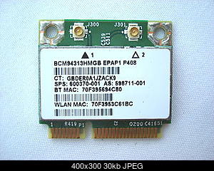

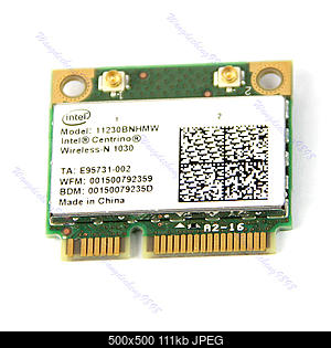

Приобрел такой комбо адаптер.
Думал одну антенну WiFi выведу на крышу, а БТ в салон. А потом тормознулся. Не понятно назначение каждой антенны на подобных коммбо девайсах. 1 и 2 это обе WiFi? Или нет? Обе на крышу я точно не потащу - хочется обойтись малой кровью.
У кого нибудь был опыт общения с подобными устройствами? Как тут организована передача?

покурив за ВАС немного гугл было понятно что 1 и 2 wifi а антенна организована на плате про блюпуб... как правило 1 это rx а 2 tx, но можно попробовать и только одну.. сигнал будет слабее.... это по принципу wi fi точек (домашних)

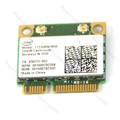

Сообщение от Dj Aleks Посмотреть сообщение
А документ http://resources.mini-box.com/online...1030-specs.pdf
говорит, что здесь одна из антенн отвечает за прием-передачу, а вторая за прием, то есть 150Mbps передача и 300Mbps прием.
Это для Wi-Fi.
На плате есть что-то похожее на керамическую антенну для блютуза.
Таким образом, если только одну использовать - будет 150 на прием и передачу.
В домашних точках обычно количество антенн = количеству одновременных каналов приема-передачи для увеличения скорости. То есть скорость равна количество антенн x 150MBps.
А здесь плата кастрирована - две антенны, но только один передатчик, поэтому и 150/300

Такая плата установлена в материнке. Антены только WiFi. Антена блютуз в плате. Сразу скажу что тот чип не совместим с блюсолеем. Все перепробовал ушел на внешний.

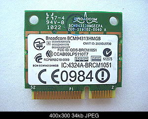

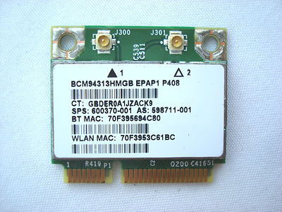

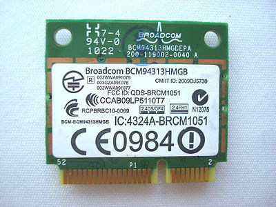

Спасибо. Пролили свет немного. Короче первую выведу на крышу, а вторая пусть рядом стоит. А блюсолей жалко что не идет с интелом. Я вообще 3 разных модуля заказал для опытов. Только broadcom никак мне не вышлют вот такой

Broadcom вроде как дружит с блюсолеем. Или не обязательно?

Внешнию блютуз на чипе broadcom с блюсолеем 10.0.417 сразу подружился моргнуть не успел
