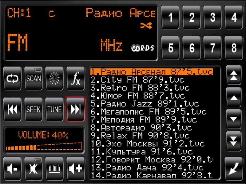

Посему что у меня получилось:
1.Радио я слушаю через WinAmp, заранее отсканированными пресетами (.tvc), интерфейс родной скина BMW.
Но: Пока не работает подсветка частоты данного канала и невозможность настройки доп. радостанций без вмешательства "ручками" в пресеты.
2. Радио работает также как и музыка (закаладка AUDIO), а именно:
если я включил свои любимые .MP3 то они играют на любой закладке (ну кроме DVD/TV и Видео) т.е. выйдя из закладки AUDIO я продолжаю слушать музыку.
Тоже самое и с радио, причем если играет музыка и я захожу в радио - ессно аудио глохнет, начинается радио и наоборот.
Теперь как это получилось:
Взял скин (RADIO_player.skin) переименовал его в MYRADIO_player.skin и чуток его поменял (отключил некоторые кнопки LOCAL, TUNE, SEEK и Пресеты, кстати потом планирую их опять оживить).
На первом скрине видно как все отображается.
При загрузке окна MYRADIO вот что срабатывает (из моего EXECtbl.ini):
Все описано по порядку, с описанием каждой команды.

Может FAQ получился громоздкий (в большинстве случаев код уменьшится в два-три раза), но это работает так как мне нравится и думаю я не один такой
