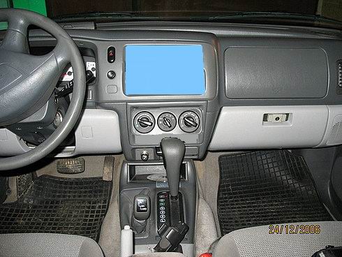

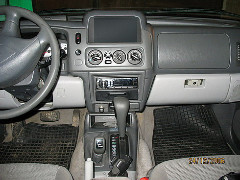

Что получается по моим прикидкам, пока без активного препарирования панели на втором фото. Т.е. голова альпайн уезжает в нижнюю часть 2-х динового места, а в верхней части устанавливается крепеж для внешней установки монитора. В жизни наверно моник в этом случае будет повыше пенопластовой матрицы сантиметров на 5-7.
Фото 1 Изначальный вид приборной панели.
Фото 2. Приблизительно так будет стоять монитор если использовать внешнюю установку.

По-моему для такой высокой машины моник низковат - слишком придется отвлекать взгляд от дороги чтобы в него посмотреть. Может лучше поизучать штатные нахлобучки для штатной навигации? Если удастся найти монитор 8,4 сенсорный то можно пожертвовать центральными дефлекторами. А если лень искать - можно взять семерку.

завтра будет фотошоп под рукой, будет лучше. ацдси нерулит

Как видится это самое верное решение, но как же ломает (сам точно не возьмусь) переносить блок климата и ужимать его.

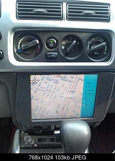

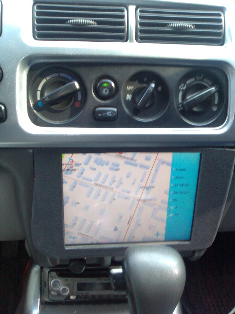

Привет. спортовод. вот посмотри я сделал так:Нажмите на изображение для увеличения
1. Рамка сделана не совсем аккуратно, т.к. делал первый раз.
2. Главное это сделать нужный наклон матрицы, т.к. низ центра панели "смотрит" в пол.

Привет тот самый. Я тоже видел ветку, фотки сегодня повнимательне посмотрел. Но лично мне хочется монитор держать как можно ближе к баранке т.к. на наших дорогах такие "assы" носятся, что "вниз глянуть" нет времени. Кроме того это видимо коллективное мнение мое, Bonifacij и Sigurno. Работа по переносу климата думаю решаемая, особенно если опытный человек займется.

1. Климата там нет.
2. Меня устраивает такой вариант, т.к. когда я зарулем я пользуюсь музыкой и GPS, мне надо интернет, видео и все остальное только когда я на пасажирском, т.к. жена постепенно меня туда сталкивает пришлось поставить компьютер.
