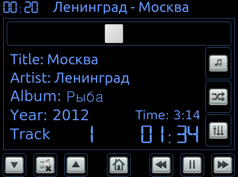

Старый 06.01.2013, 19:24   #2
SergeBegger
Регистрация: 05.10.2011
Регион: 75
Машина: Subaru Lancaster 2001
Сообщений: 79
SergeBegger is on a distinguished road

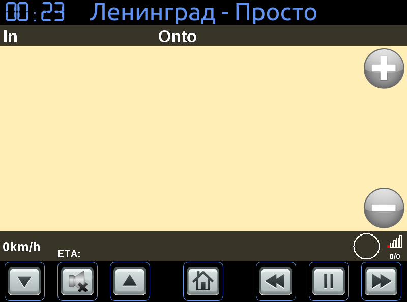

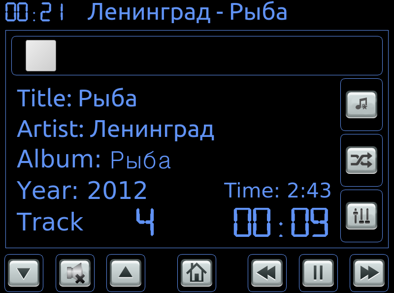

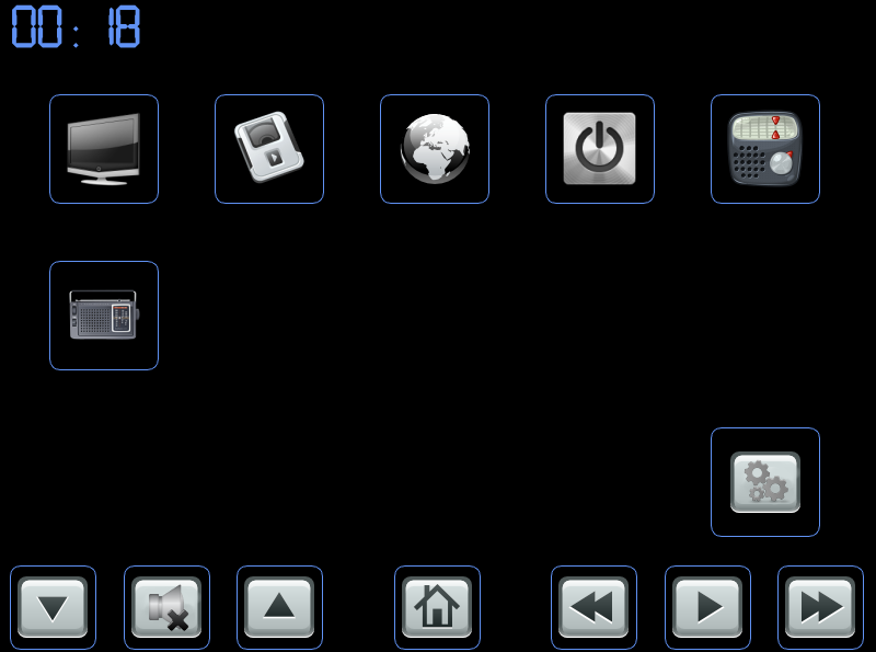

По умолчанию Немного скринов
Запущено в виртуалке, система Ubuntu 12,04:
ID:	29254   Нажмите на изображение для увеличения
ID:	29255   Нажмите на изображение для увеличения
ID:	29256   Нажмите на изображение для увеличения
ID:	29257   Нажмите на изображение для увеличения
SergeBegger вне форума   Ответить с цитированием

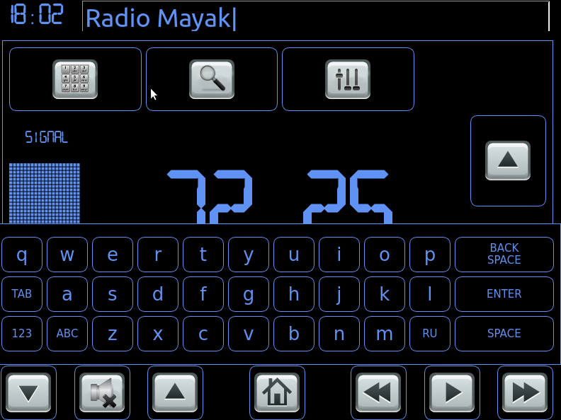

Старый 07.01.2013, 13:06   #3
SergeBegger
Регион: 75
Сообщений: 79

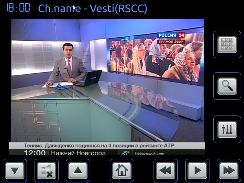

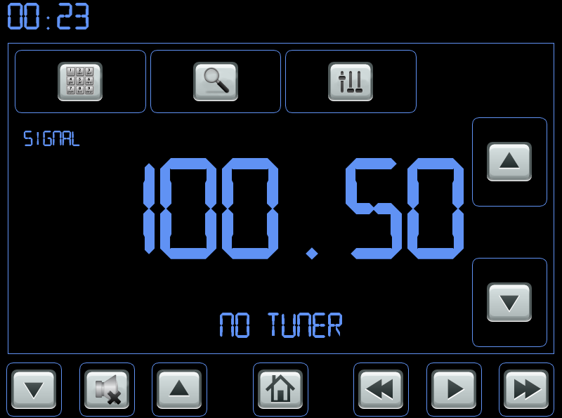

По умолчанию Ещё немного скринов
DVB-t и редактирование названий каналов с экранной клавой
ID:	29268   Нажмите на изображение для увеличения
ID:	29269   Нажмите на изображение для увеличения

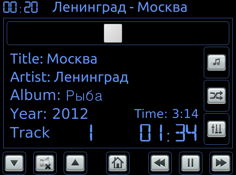

Старый 07.01.2013, 13:09   #4
SergeBegger
Регион: 75
Сообщений: 79

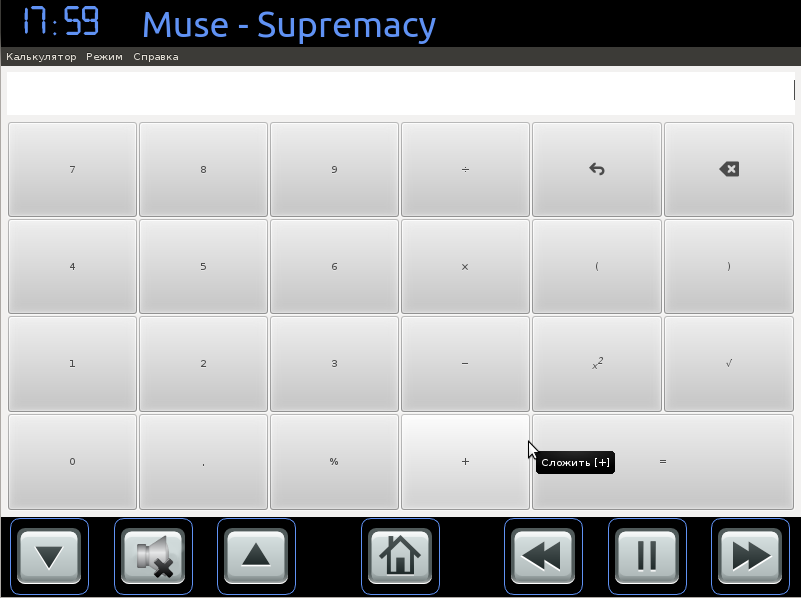

По умолчанию По последнему скрину...
Запустить в качестве модуля можно что угодно, главное чтоб можно было пользоваться На последнем скрине гномовский калькулятор запущеный вот-этим скриптом
Код:
#!/bin/bash
case "$1" in
  about)
    echo "calc|/usr/share/qcarpc/themes/default/icon/button_numpad.png|other|"
  run)
    gnome-calculator
    qdbus org.qcarpc.core /org/qcarpc/core/my_core closedModule calc
esac
