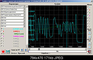

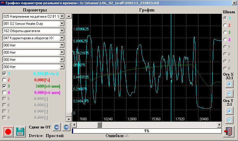

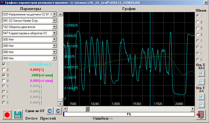

Свечи выглядили одинаково черно ))) ничем ни отличались..
Проверил коррекции раньше тоже были ноль в ноябре.
Во Вложении картинка графика по оборотам и разгон с датчика и с оборотов.
И данные для динамики и отображения граффиков в TECU3.
также скрины датчиков общие. и динамику вложил...
Пока могу сказать следующие.
В целом возникновение дрожи/троения было в следующих ситуациях:
1е проезд по кочкам/плохой дороге - машина позже начинала троить.
После остановки глушения двигателя и завода заного. двигатель мог остыть.
2е катание на машине и после оставляем её она остывает (не полностью) после пару/тройку раз троила.
других закономерностей не замечено.
пока не замечено.
при этом при увеличении оборотов(если не стоять а ехать и ехать быстро) троение уменьшалось а в части случаев исчезало.
Когда залил бензин плохой... то дрожало долго и ничего не помогало и постоянно выпадала ошибка P1320. Никаких других ошибок или симптомов не было.
Соответственно троило больше на холостых.
Сейчас вообще не троит ездил в горячий, по городу и т.п. идеальное поведение.
Сегодня утром поеду ходовую смотреть заодно спрошу про замер компресии в цилиндрах...
Но хочется определенности я уже 4 катушки купил... (их я сам переставлю %) ) а вот датчик кислорода... не уверен... да и все менять накладно это и самое обидное что не факт что поможет.

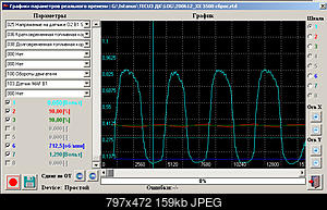

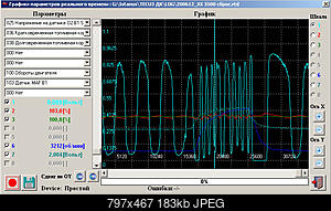

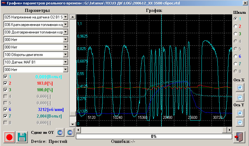

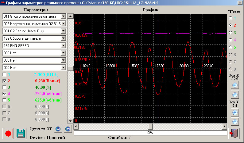

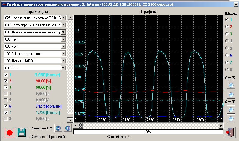

Не нравится все равно работы лябды (чё-то я к ней привязался).
Вот нормальная картинка на ХХ. Размах сигнала 0,05...0,8 В.
Название: ДК QR25DE ХХ.jpg
А это твои данные:
Минимальное значение >0.2 В !!!, максимальное еще как-то пытается перескочить за 0,6 В.
Далее обороты и сброс газа:
Название: ДК QR25DE 3500.jpg
Видно, что частота сигнала с оборотами увеличивается, а размах почти не изменяется.
Твои данные (снято не совсем удачно):
Размах уменьшился критично!
В то же время после сброса газа лямбда видит бедную смесь 0,1 В и богатую 0,8 В, что и должно быть. Так бы надо и на ХХ показавать.
Впечатление, что заросла она сажей, как и свечи. Может помочь хорошая прбежка по трассе.

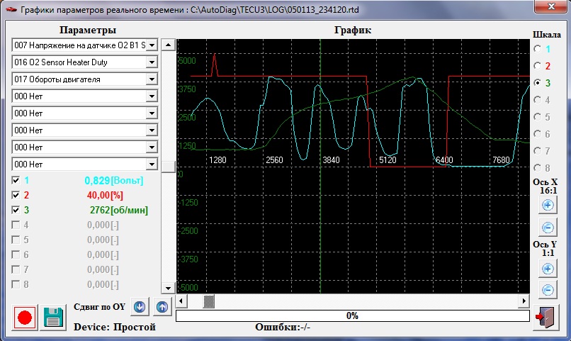

По трассе недавно бегал км 100-150.
В общем проблема с датчиком была у многих ниссанов он просто от старости начинает хуже работать и выдает 60% КПД.
Посмотрел внутренности, заменю сам если в сборе найду... да и не в сборе возможно тоже... находится в доступном месте конструкция не сложная =)))
компресию не меряли...
по поводу отсутствия коррекций говорят надо форсунки почистить ультразвуком... хотя я их чистил осенью... но может бензин тот был гав.... поэтому заблись...
Вот такие результаты поездки по данным с ЕСУ что можно сказать?
