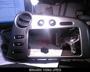

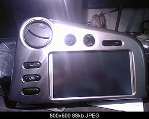

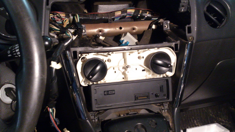

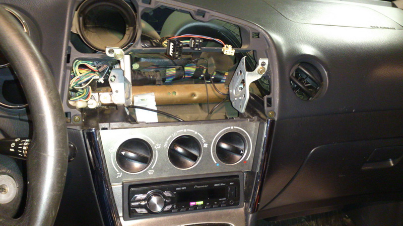

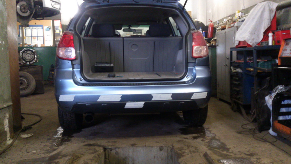

Изменил своей джетте. Вот новый пациент. Попробуем поизвращаться.

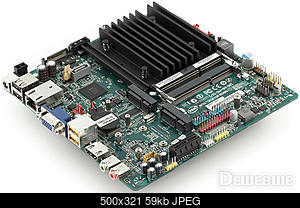

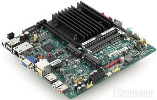

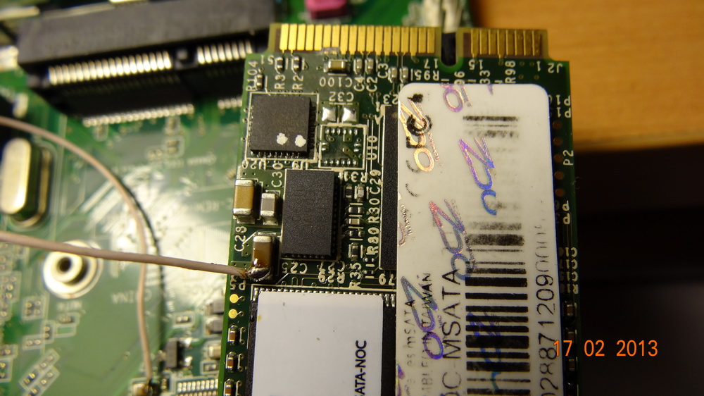

Железо для сборки:
мать - Intel DN2800MT Выбрана как менее прожорливая и достаточно низкопрофильная для 2din установки.

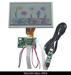

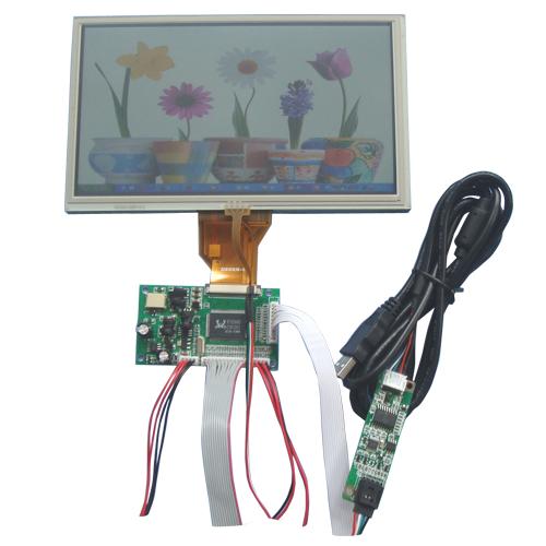

Моник AT080TN64 800x480 8" (ищу 8" с более высоким разрешением)

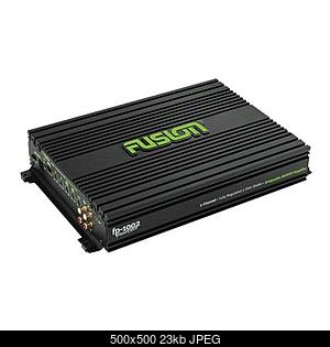

Разное:

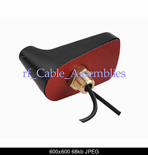

ID:	29450 Нажмите на изображение для увеличения

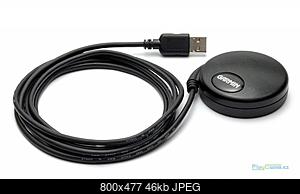

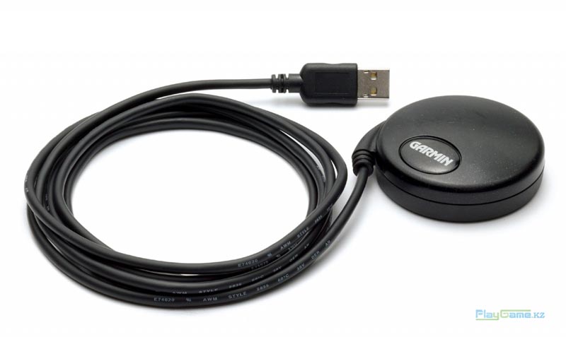

ID:	29451 Нажмите на изображение для увеличения

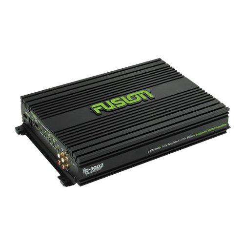

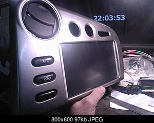

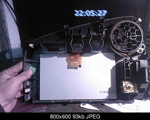

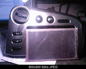

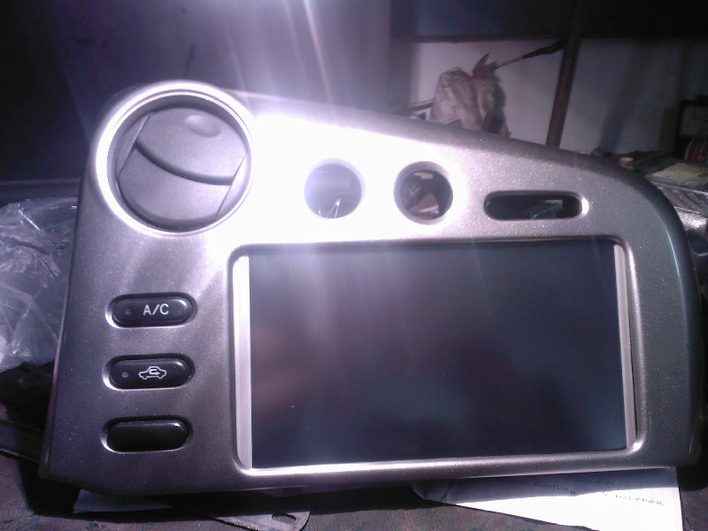

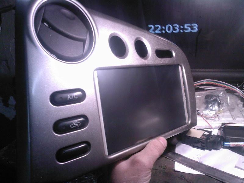

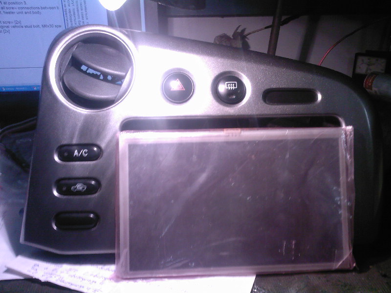

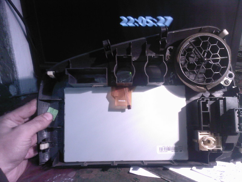

Прикинул моник. Вроде ничего. Края только надо подправить.

Моник AT080TN64 800x480 8" (ищу 8" с более высоким разрешением) С большим разрешением проблем больше при встраиванием приложением. Поверь на такой диагонали не заметишь разницу между 800 и 1024.

Сзади достаточно комфортно, впереди вообще места дофига. А насчет разрешения монитора - боюсь не смогу получить натив 800х480 на GMA3650 (intel N2800). А так мне бы 800х480 за глаза.
получишь, 2 дня поколдуешь с таймингами и все заработает.
AleXo вне форума   Ответить с цитированием
Старый 10.02.2013, 02:04   #10
Albert.comp
Аватар для Albert.comp
Регистрация: 27.12.2006
Город: Нижний Новгород
Сообщений: 495
Сообщение от AleXo Посмотреть сообщение
Буду ставить xp. Попробую. До этого был монитор 800x600 - проблем не знал. А ты запустил DTD калькулятор с этой видюхой?
