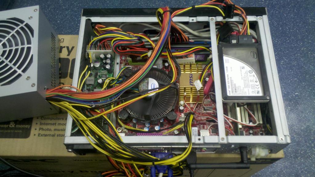

1. Системный блок с прошлого авто + некоторые доработки, новая мать и проц.

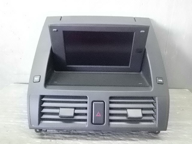

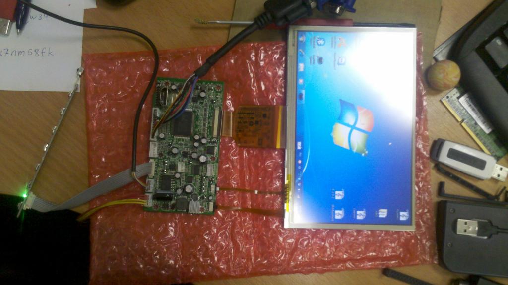

2. Монитор - корпус штатная навигация Мазда + матрица SAMSUNG 7" LED LCD Sunlight TouchPanel (уже приехала)

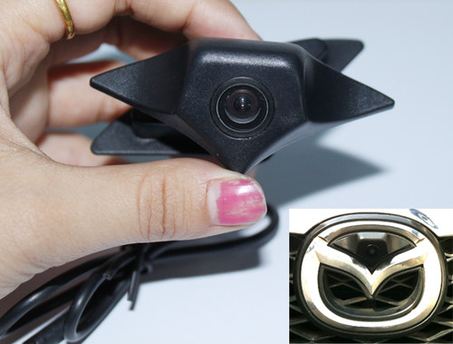

4. 2 парковочные камеры перед и зад.

Как будет включаться фронтальная парковочная камера?
2din моноблок вместо штатной магнитола не думали?
Над этим вопросом еще думаю. А 2din моноблок низковато.

Сообщение от Kapi Посмотреть сообщение
Можно использовать блок автоматического выбора камеры. Алгоритм работы обычно такой: включаем заднюю(активировался вход для задней камеры), маневрируем,выключаем заднюю, блок автоматически переключает с задней на переднюю камеру (секунд на 10, но этот тайминг от модели блока зависит), в любой момент можно включить заднюю и она будет в приоритете. Никаких кнопок непосредственно для переключений между камерами выводить не нужно. Цена вопроса приблизительно от 1500р до 3500р.

ИМХО, изящнее подвязать GPS (через ту же Ардуину, к примеру), и включать автоматом фонтальную на скоростях до 10-15 км/ч.
Наверно это будет не очень удобно в пробке, например в режиме навигации или видео...

В пробке, когда бампер к бамперу, как раз ни навигация, ни тем более видео на фиг не нужны (и вредны даже). А вот камера, дающая картинку перед этим самым бампером... Впрочем, кому чего...

Спасибо за комменты. Ну расскажу как я хочу сделать. Переднюю камеру хочу поставить из-за бампера (который будет установлен ближе к весне, он еще в пути), так как на нем передняя губа очень низкая. Задняя камера понятно будет врубаться автоматом, а переднюю хочу включать на мониторе сам, с пульта. вот только не хочется чтоб на ней постоянно висело питание, вот как-то так...
