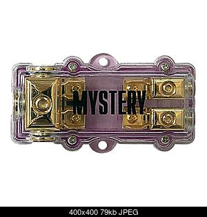

Всем привет. Требуется помощь. Проложил силовое кабло по левому борту. От клемм АКБ + и - идет кабель питания MYSTERY MPC-04R, 4GA/25мм2 далее в дистрибьютер mystery такого типа Нажмите на изображение для увеличения
и уже от дистрибьютера до потребителей кабель MYSTERY MPC-08B, 8GA/8,5мм2. Длинна кабеля 4GA 1 метр. В дистрибьютере стоят по два стеклянных предохранителя на 60А каждый. Вопрос. Нужно ли цеплять еще предохранитель около клеммы АКБ? Просто всегда кидал пред в 15 см. от клеммы, а тут дистрибьютер уже с предохранителями.

у меня висит.
я так понимаю, что преды в дистрибьюторе для кабелей после него.
а после аккума - на провод от аккума до дистрибьютора.

Вообще, конечно, преды зло
Но, если не хочешь пожара - ставь как можно ближе к источнику. Остальное от лукавого

У меня пред мистери в колбе прикручен к крышке коробки предохранителей в 20см от +клеммы АКБ, хотелось бы ближе к клемме,но не было возможности.

Понял, буду ставить. Мистери в принципе зло. На предыдущем авто стояла пластиковая колба со стеклянным предом около АКБ. В 10 см от колбы провод подгорел, жилки обмякли, а когда взял колбу в руки и вовсе раскрошилась. Хотя проводка была закреплена надежно. Может кто посоветует альтернативу мистери под капот, да чтобы еще запихать туда 4GA?
