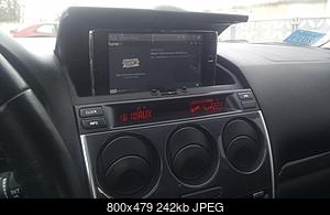

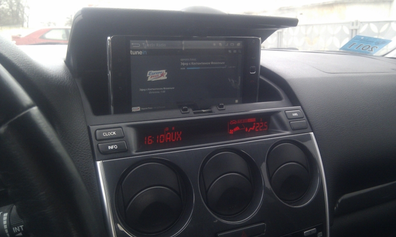

Вот так выглядит это дело сейчас:

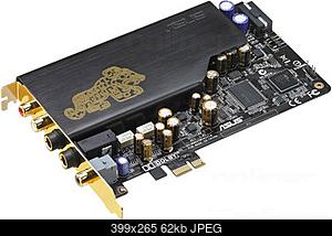

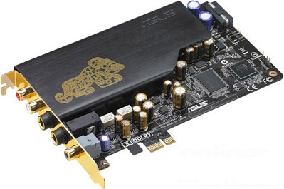

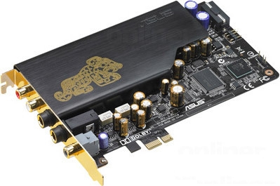

Это основное ради чего строится CarPC. Считаю что правильный звук для музыки это 2 канала плюс саб. Выбрана двухканальная аудиокарта Asus Xonar STX:
Аудиотракт будет идти с аудиокарты напрямую на усилитель (DLS MA31), оттуда на фронт DLS R6A LE (уже стоят) плюс free-air саб Сhallenger PRO 10WF. Родное ГУ Мазды задействовано не будет.
Скажу прям не ахти.
Полноценный карписи думаю встроится на голову выше.
P.S Если уже заморачиваться с андроидом, то однозначно только с китайской головой в 2din. В нем хоть уже сностно реализовано: камера заднего вида, и телефон. Хотя звук тоже полное г...

Скажу прям не ахти.
Планируется сделать так, чтобы всё выглядело как родное, никакого колхоза, никаких лишних кнопочек и лампочек.
