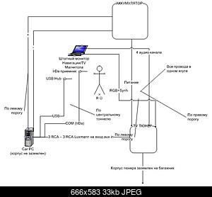

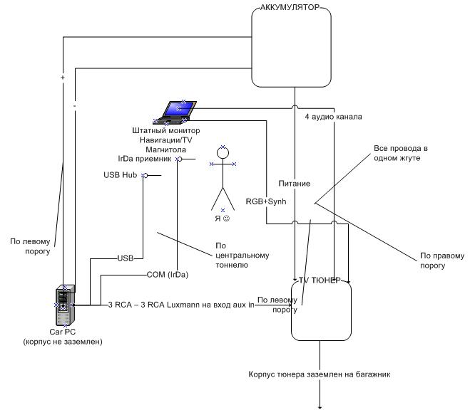

По умолчанию схемка
Вот, накидал быстренько схемку включения, чтобы понятнее было
т.е. повторюсь, для передачи сигнала от тюнера к голове используется всегда один и тот же канал. а свист слышен тока в случае прослушки Car PC

Как мне кажется проблема как раз в том что корпус компьютера не заземлен. Либо надо заземлить, либо соеденить проводом корпус компьютера и корпус ТВ тюнера.
Дома как то пытался подключить автомобильный усилок к компьютеру, фонов было - ЖУТЬ, до тех пор пока не соединил их корпуса.

Да, да! Забыл отписать сюда, проблема была как раз в отсутствии единой точки заземления!

Проблема звука. дело не в заземлении корпуса, а в том что шасси компа у тебя все равно связано с массой машины. Пр работе даже маломощного компа токи достигают от нескольких единиц до десятков ампер, в итоге на массовом проводе питания (и естесственно экране аудиопрводо тонких) появляются импульсные помехи, на 5амперной мамке например при длине провода 1м и сечении 1,5 квадрата достигают до 1 вольта (смотрел осциллографом). общий провод усилителя соединен с массой авто в другом месте и при етом при активном аудио сигнале с амплитудой до 1в и наводками с таким же уровнем, можно представить какие возникают помехи.
Пробовал ставить усилитель НЧ выдранный из магнитолы, непосредствено рядо с мамкой, результат: помехи почти исчезли, и зависили от точки подключения усилка к общему проводу мат платы.
Вывод: либо нужно дифференцировать аудио выход и передавать по паре проводов, затем собирать обратно, либо опробован 2-й способ, купит USB FM Transmitter, like MSI MEGA DJ. Настроить автоприемник на его частоту и никаких проблем
