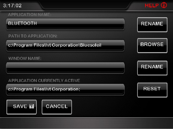

А не подскажите по подробнее про пункт 3.
Я значит, добавил .exe в RRConfig и написал вроди все как в скриншоте. Но так и не работает

Старый 03.03.2007, 04:34   #8
Eugene
Страшный Пользователь
Аватар для Eugene
Регистрация: 28.02.2006
Сообщений: 661
Сообщение от lvovitch Посмотреть сообщение
Какую прогу ты пытаешься встроить?
Что пишешь?
Файл-то сам выбирается?
Старый 03.03.2007, 14:06   #9
lvovitch
Сообщение от Eugene Посмотреть сообщение
Что пишешь?
Усе! Кажись разобрался почему не работает!!!
Пытаюсь встроить прогу блютус адаптера. Что бы конектится с домашним компом из-фронт-энда. И еще что бы с интернетом конектится.
Проблема в том, что у меня эта прога запускается но ее не видно, т.к. она остается за окном РР.
А нельзя как-нибудь сделать, что бы окно программы четко фиксировалось во фронтэнде, например как видеоокно винампа в скине ТВ?
