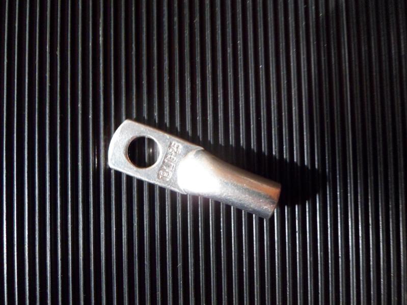

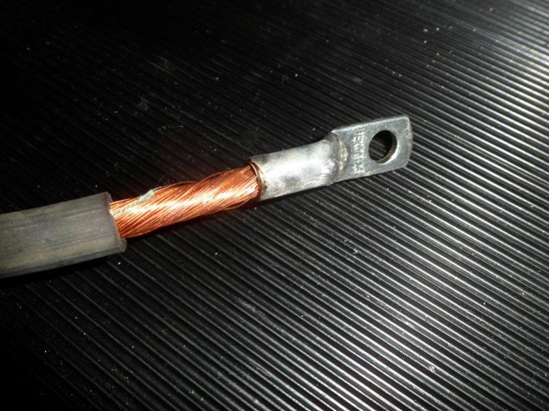

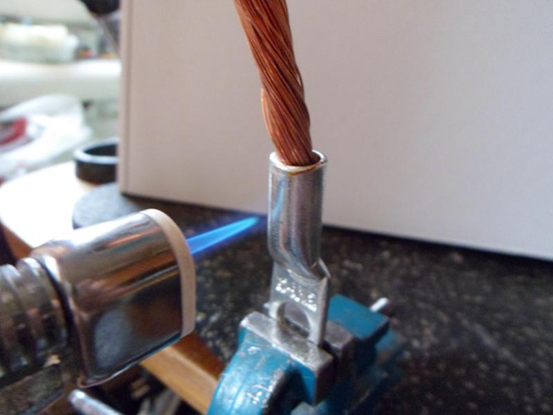

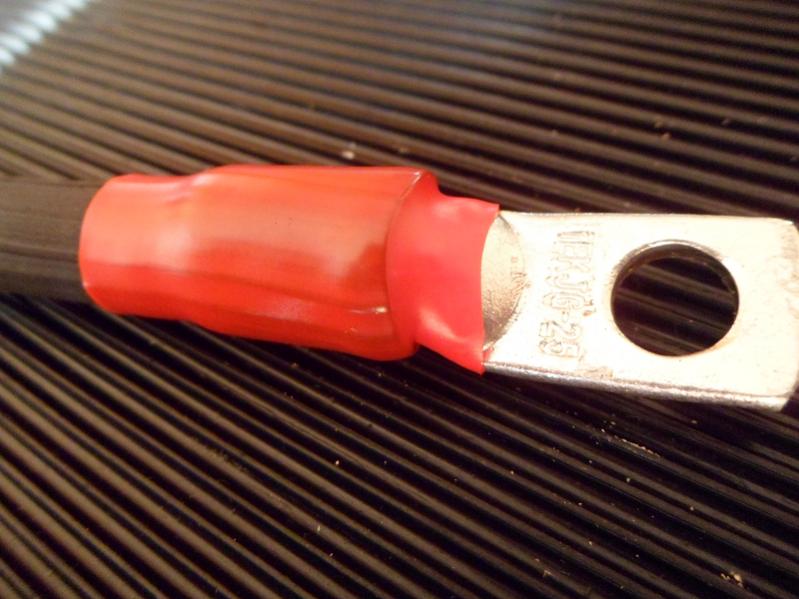

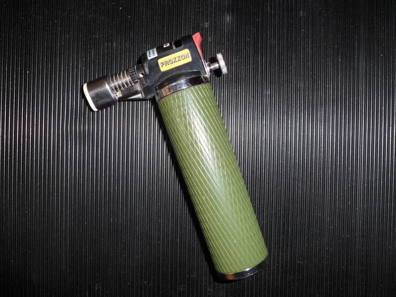

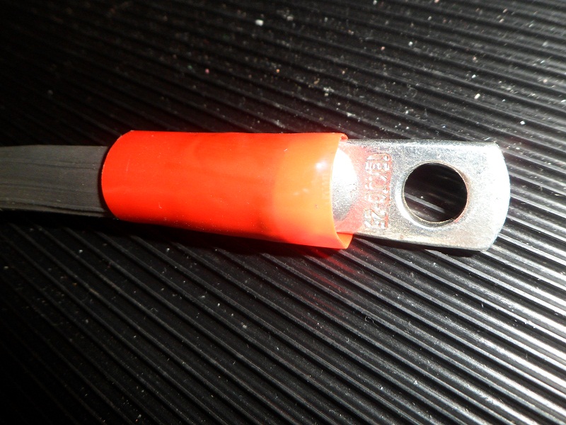

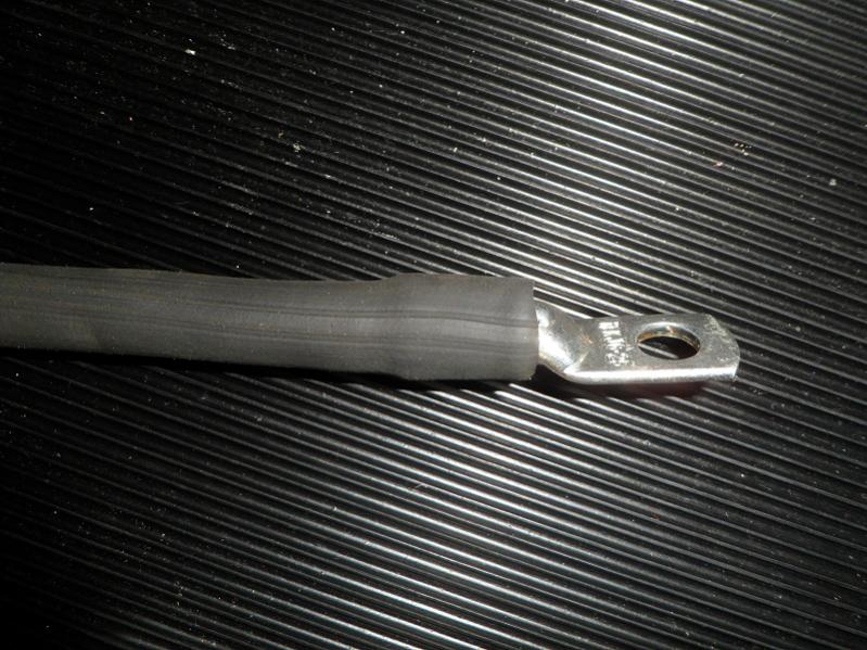

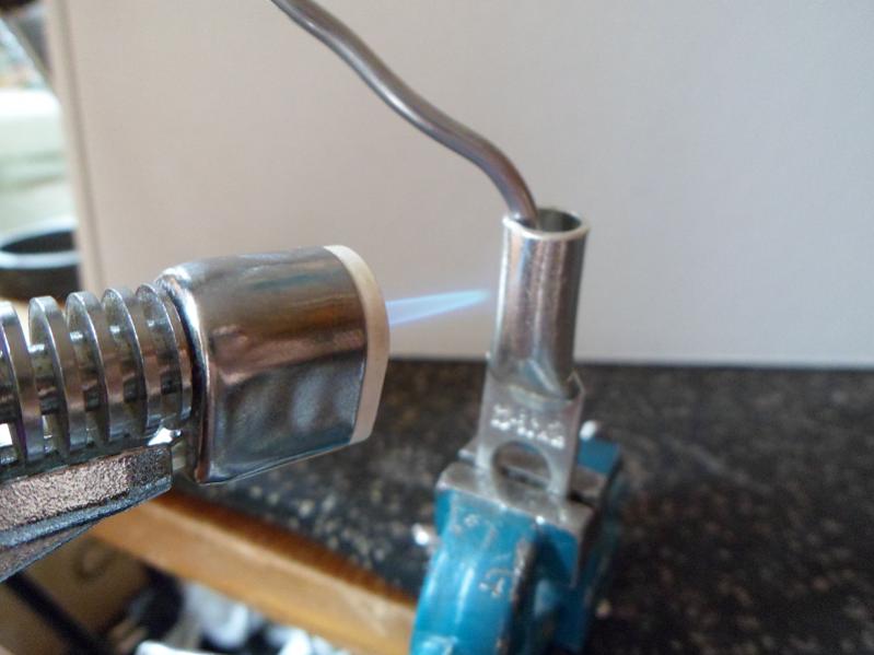

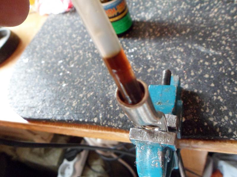

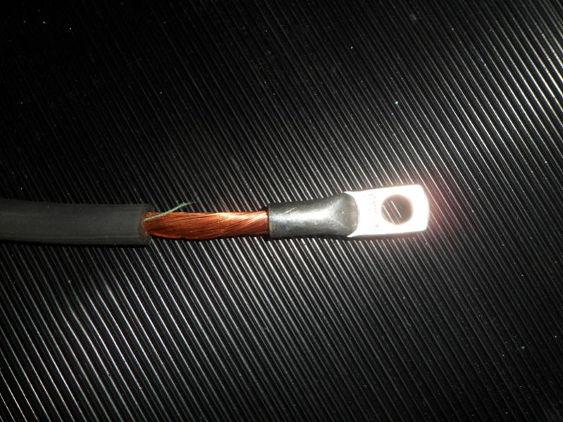

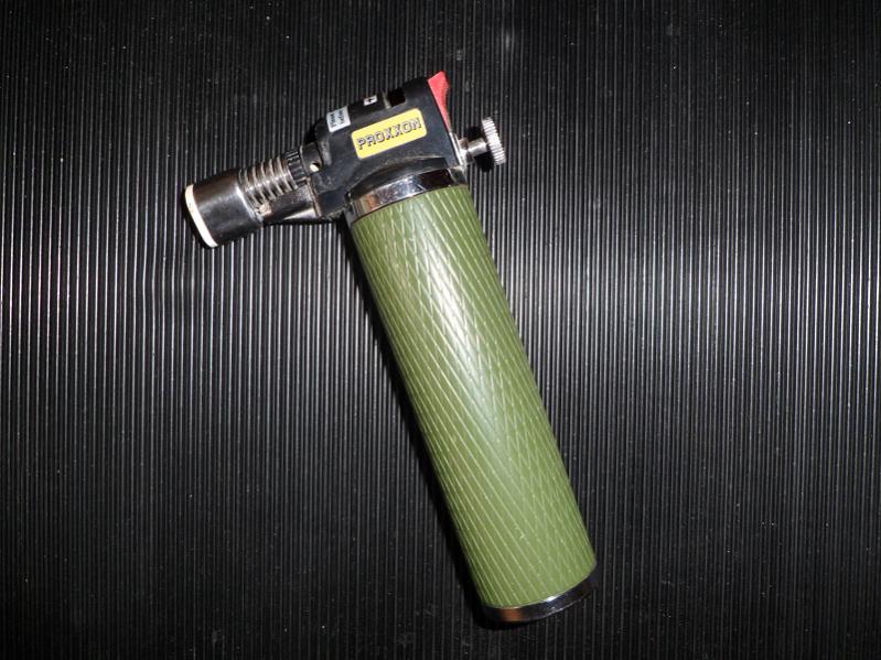

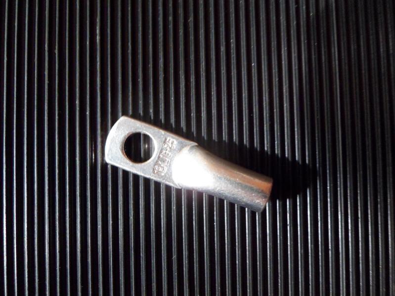

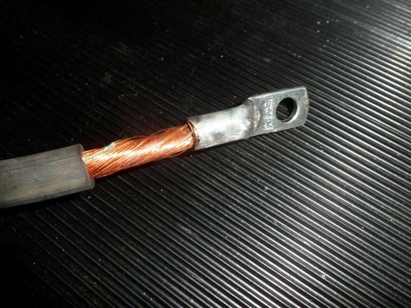

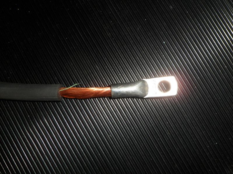

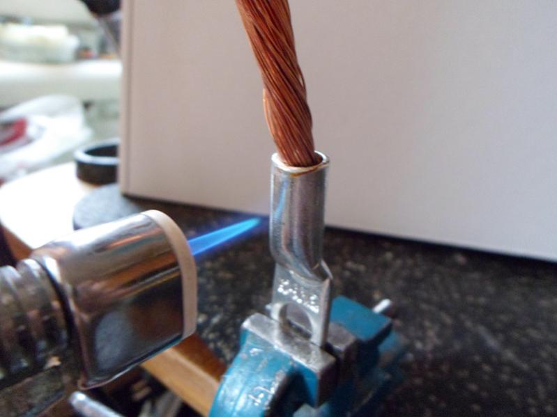

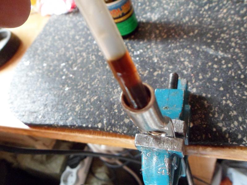

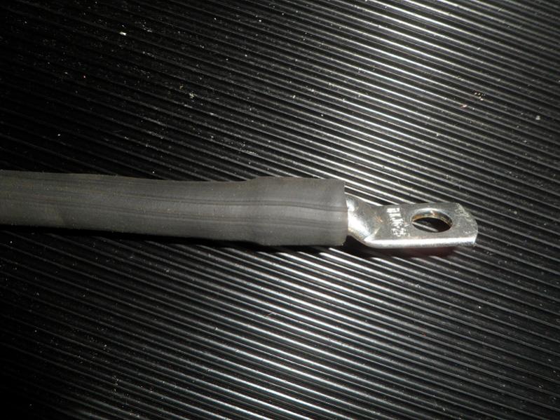

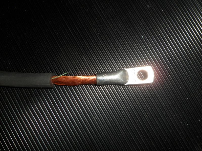

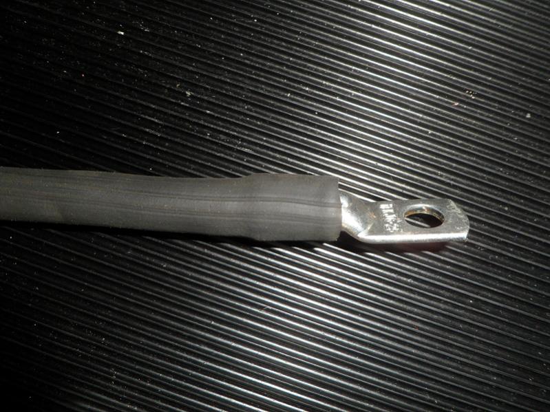

Простым паяльником такое сечение не пропаять. Нужна газовая горелка. Такая или другая- значения не имеет. Наконечники медные луженые под соответствующий диаметр кабеля- в твоем случае 35. Нужен припой, желательно с канифолью. Флюс ЛТИ 120. Поэтапно: зачищаем кабель на 8-10 мм, чтобы можно было ухватить плоскогубцами. Одной рукой с плоскогубцами удерживаем зачищенный конец и другой рукой с усилием сдвигаем изоляцию в противоположную сторону. Должен получиться оголенный конец на 2-3 см больше, чем вся длинна наконечника. Зажимаем наконечник в тисках, капаем в него каплю флюса ЛТИ120, вставляем в наконечник припой и начинаем греть "тело" наконечника, постепенно погружая припой. Нужно заполнить наконечник расплавленным припоем примерно наполовину-не более. Затем конец зачищенного кабеля, примерно 10 мм. смачиваем флюсом ЛТИ 120, вставляем в хвостовик наконечника и опять греем только "тело", постепенно погружая в наконечник. Когда припой покажется у верхней кромки хвостовика наконечника - перестаем греть и зафиксировав в этом положении даем остыть. Моем соединение ацетоном, чтобы смыть остатки флюса. После этого сгоняем изоляцию обратно в сторону наконечника и натягиваем на хвостовик. Берем нужную по диаметру термоусадку, "усаживаем" и получаем...
http://www.pccar.ru/attachment.php?a...1&d=1340119334 http://www.pccar.ru/attachment.php?a...1&d=1340119367 http://www.pccar.ru/attachment.php?a...1&d=1340119401 http://www.pccar.ru/attachment.php?a...1&d=1340119425 http://www.pccar.ru/attachment.php?a...1&d=1340119448 http://www.pccar.ru/attachment.php?a...1&d=1340119471 http://www.pccar.ru/attachment.php?a...1&d=1340119495 http://www.pccar.ru/attachment.php?a...1&d=1340119520 http://www.pccar.ru/attachment.php?a...1&d=1340119569 http://www.pccar.ru/attachment.php?a...1&d=1340119595 http://www.pccar.ru/attachment.php?a...1&d=1340119615 http://www.pccar.ru/attachment.php?a...1&d=1340119638
