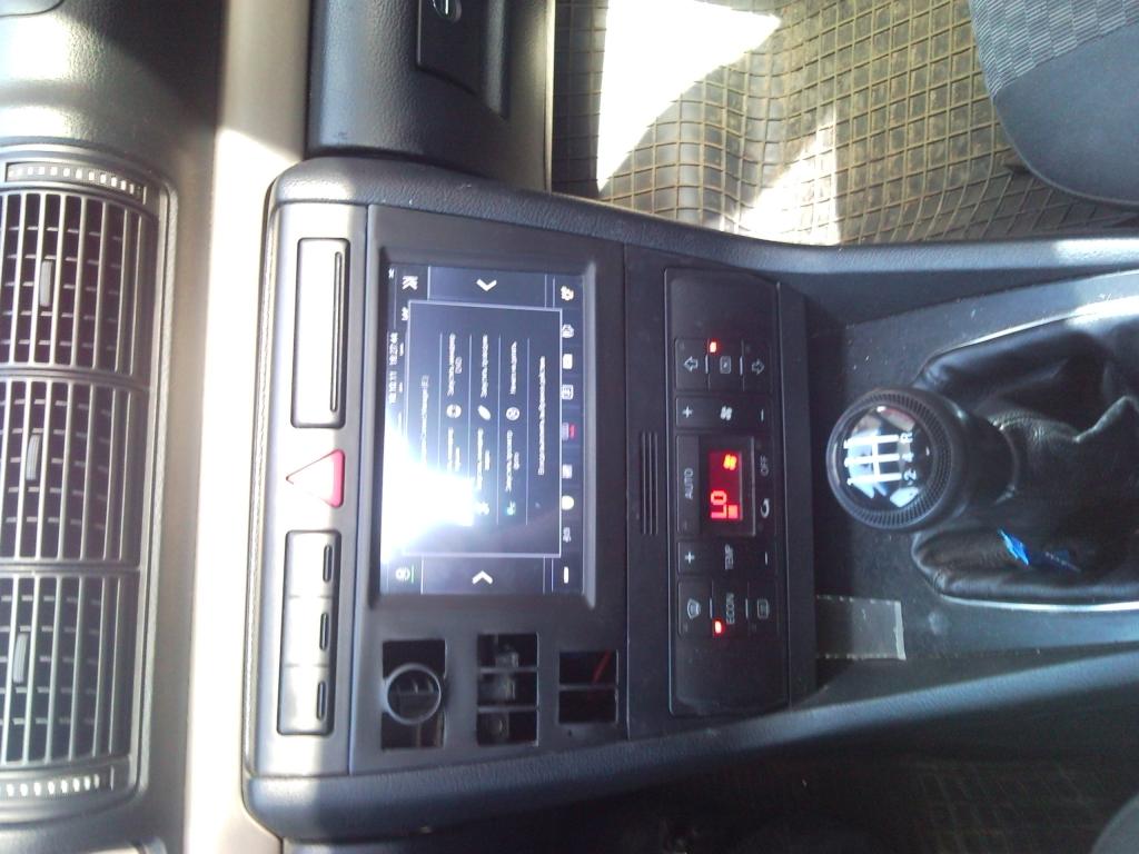

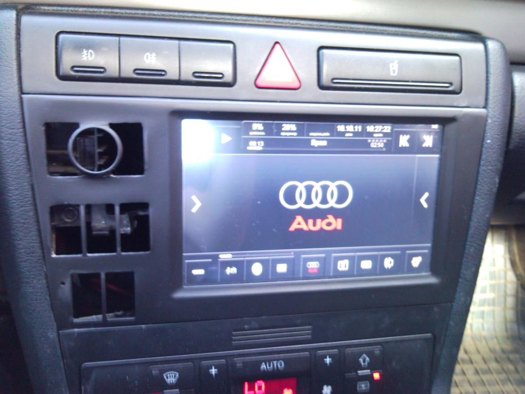

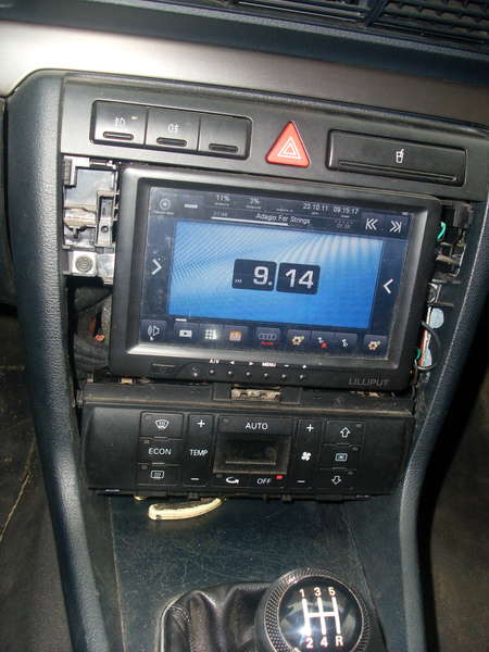

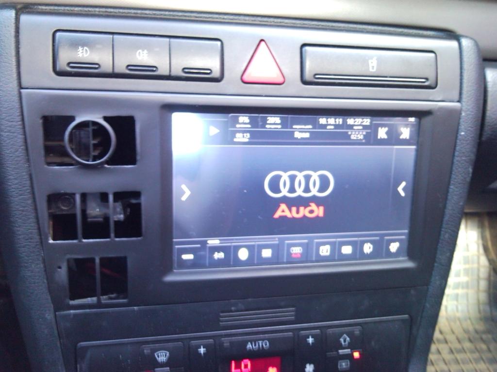

Как то наткнулся на этот сайт, года 3 назад, загорелся! На тот момент была ваз 2110, в нее не целесообразно было ставить комп, мечтал об ауди, ну думаю пока собирать буду, искать. Было взято плата леново 775s mATX, корпус сделал из фанеры, проц пень 1.8, 1г озу. Все это дело крутилось на работе целый год, потом купил м2-атх, и только через пол года монитор)) Купил ауди, но попалась с 1 дин магнитолой, долго искал консоль 2 дин -безрезультатно! Спустя пол года набрался смелости взял ножовку по металлу и поехал в гараж! Скрипя сердцем сделал 2 дин)
На данный момент комп пережил зиму, одно напрягает винт ниже 10 гр. не запускался((( На эту зиму хочу флешку сделать загрузочную.
Матрица весной стала огорчать пикселями битыми, летом их нет как ни странно! Стоит жпс, кнопки и регулятор от оригинальной магнитолы будут подключены к ардуино. Стоит камера логитек с310 в качестве регистратора, камера заднего хода переделанная под мою машину
В общем смотрите фотки и не пинайте))

пока вроде как хорошо получается. если ещё вкорячишь оригинальные кнопки. то вобще огонь будет.

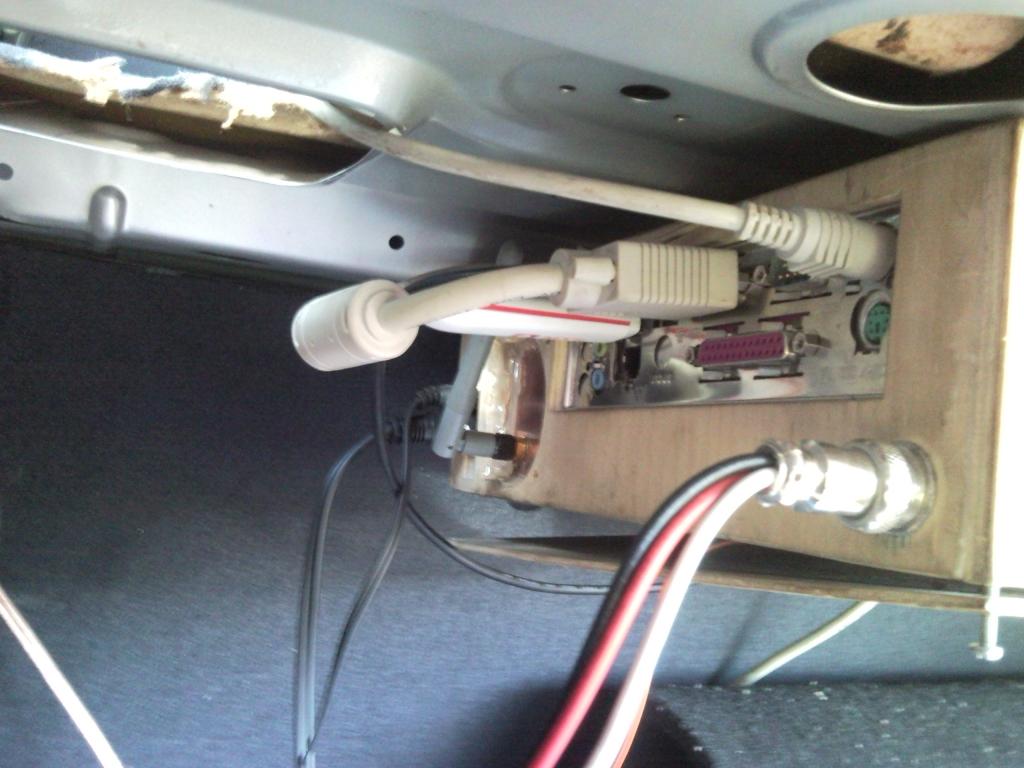

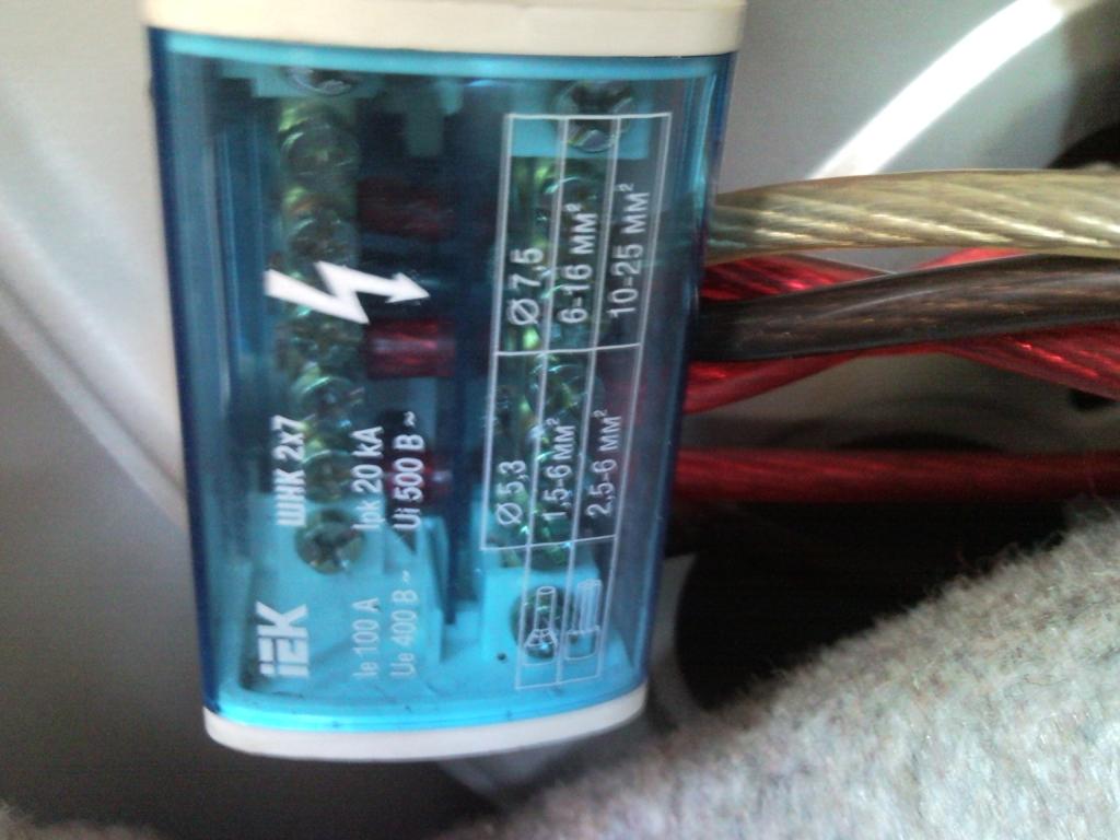

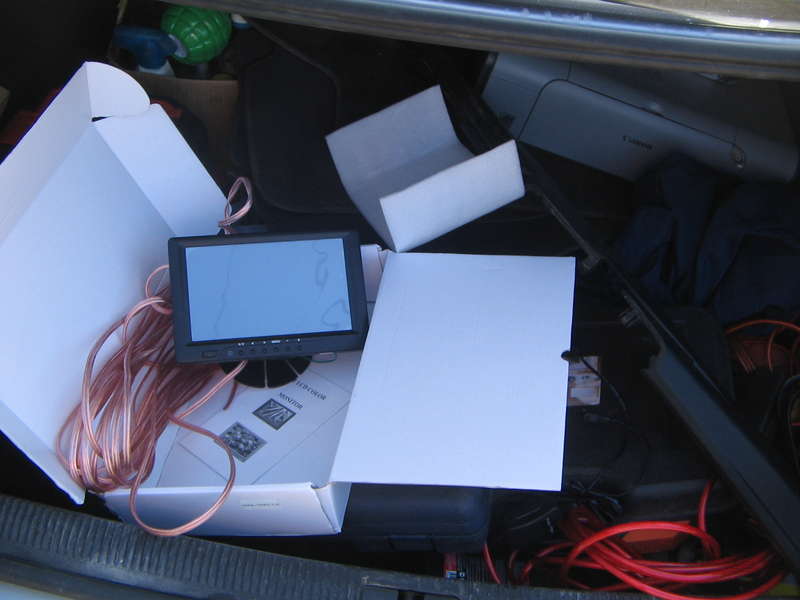

Зачем покупать разветвитель питания в магазине автозвука, когда можно взять в обычных электротоварах шину, нагрузку больше держит

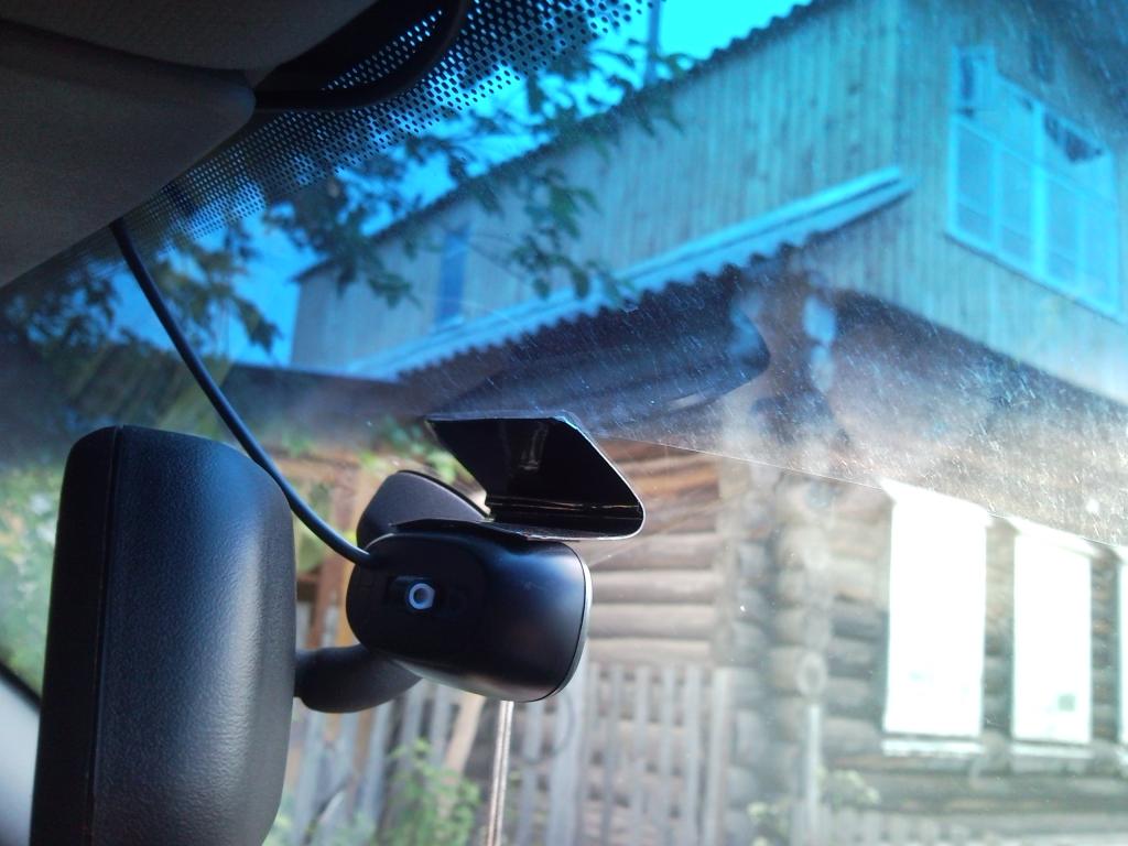

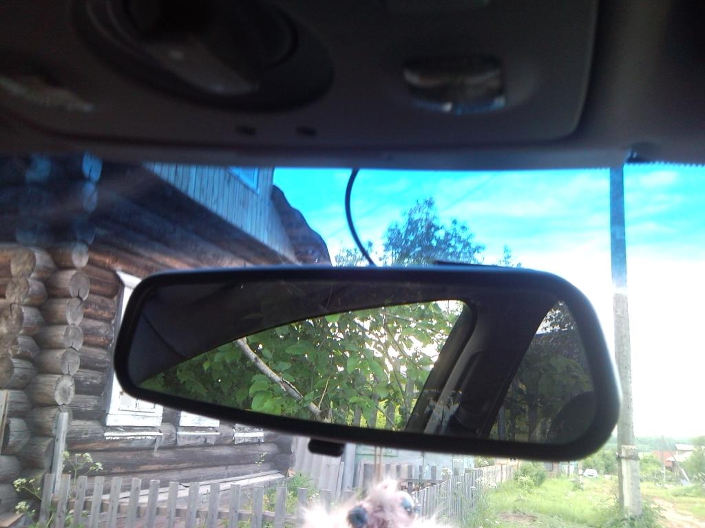

Камера не мешается и снимает не плохо!

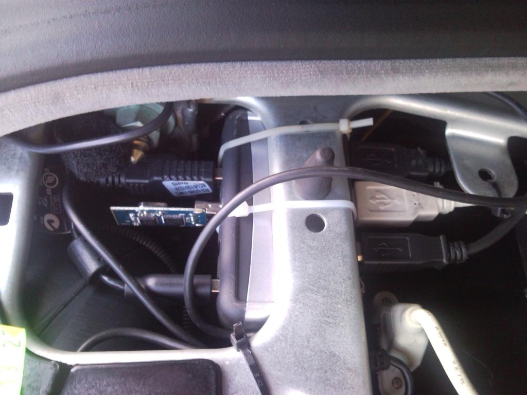

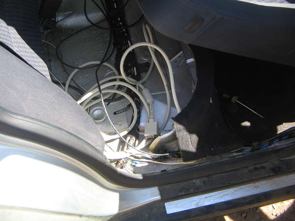

Справа под панелью спрятон свич, подкоючено: Камера, тач монитора, GPS, выносной usb блетуф, запитано стабилизатором 5в вырезаный из монитора и подключен через реле, при включении компа подается питание на свич.

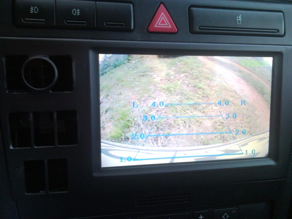

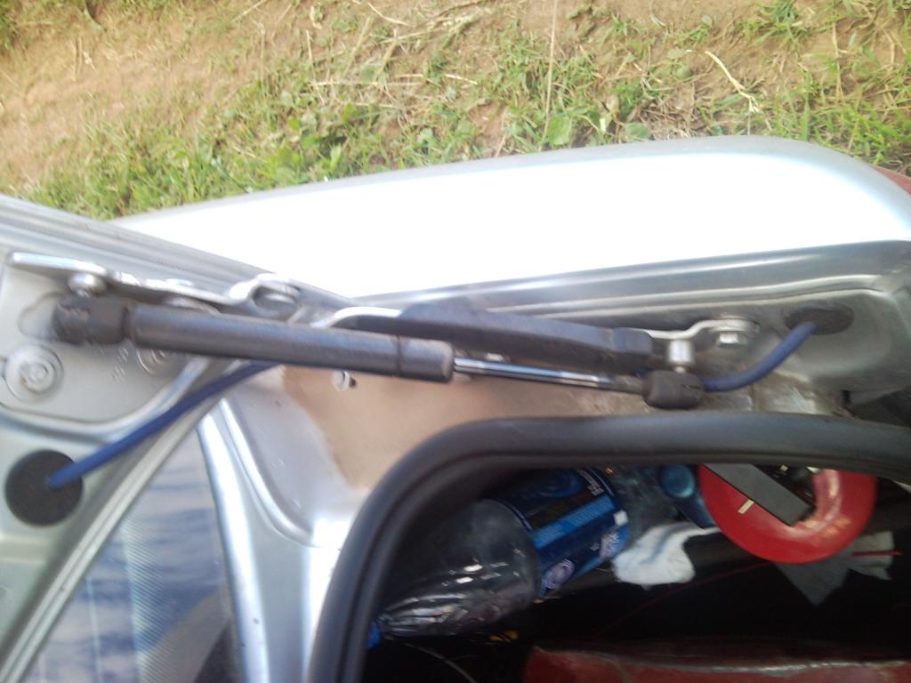

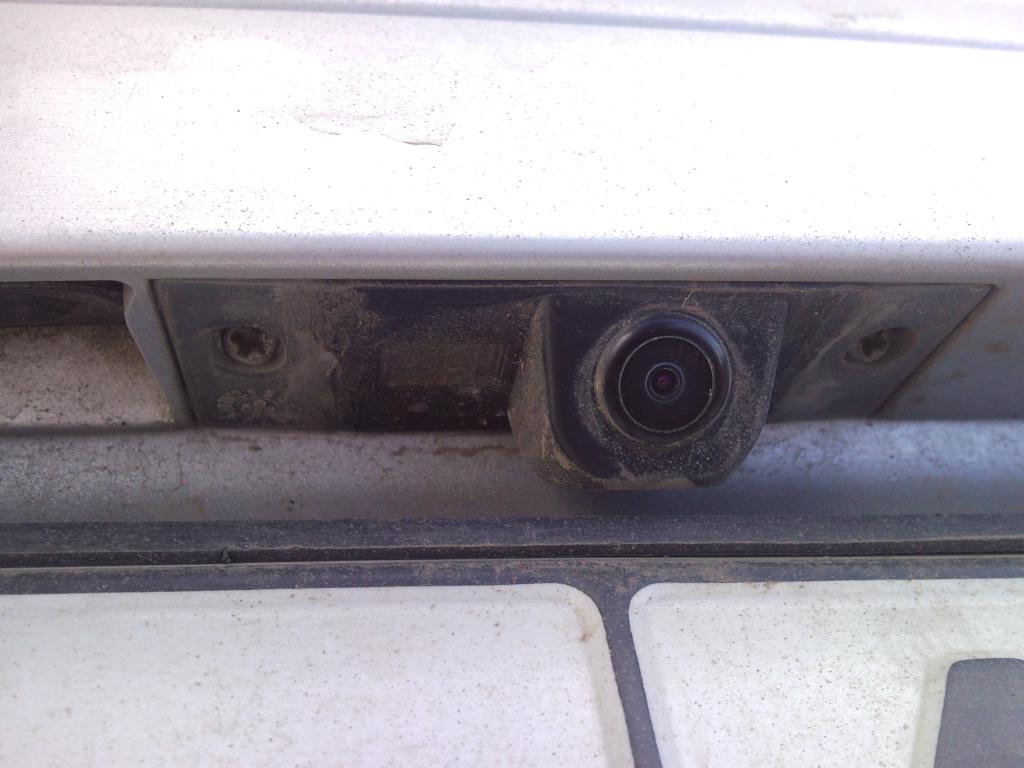

Камера заднего хода! Был родной провод толщиной со спичку, помехи были ппц и зимой замерзал! Да и к тому же в сервисе при замене задних стоек оборвали его, сходил и купил микрофонный провод! Картинка идеальная стала))))
