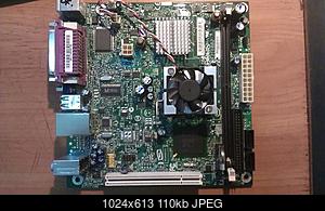

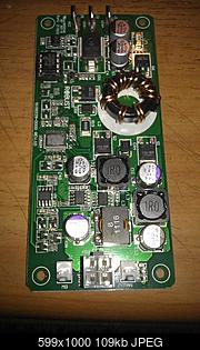

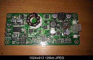

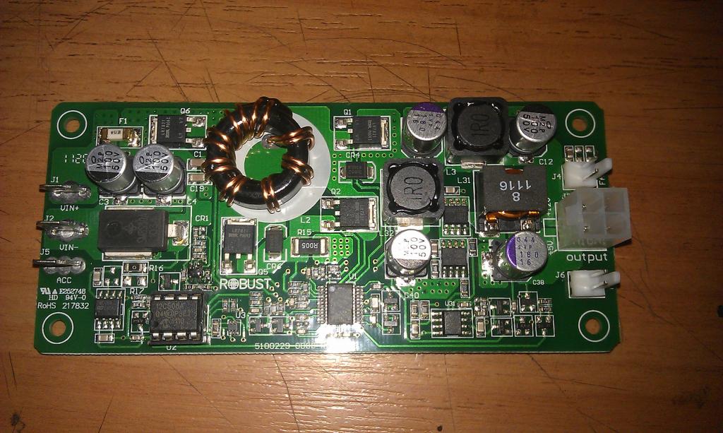

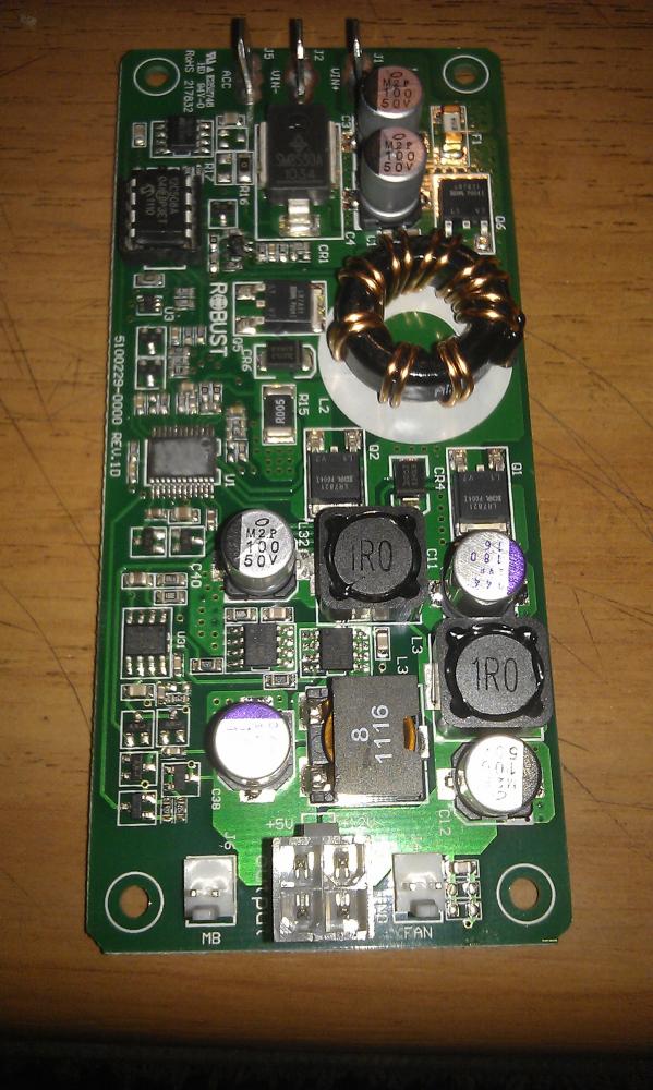

Как подключить сие чудо к матиринке? Нажмите на изображение для увеличения

Правую часть фото крупнее, чтобы надписи читались
А так - похоже, что это НЕ аtх блок питания, а просто dc-dc, соот-но на выходе у него просто стабильные 12В. Ну и "умный", судя по наличию клеммы АСС

этот БП предназначен для метерей с питанием от адаптера. Например ASUS.... Но там 19 вольт, а здесь я вижу 12 и 5,думаю что никак

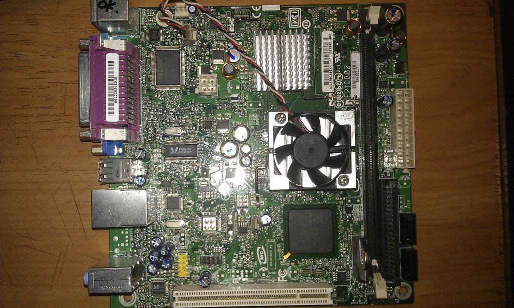

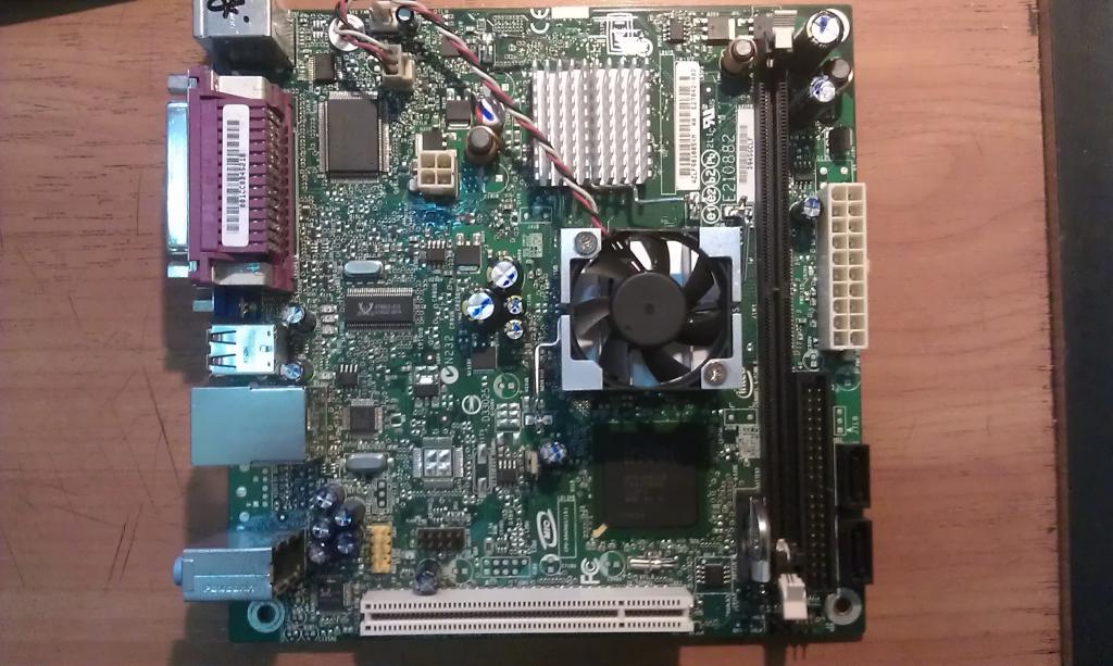

И всё же, вроде как для матери нужно 12в и 5в А вот как скомутировать пока не пойму.
Кстати вот матьНажмите на изображение для увеличения

Сообщение от Motor Посмотреть сообщение
Для питания твоей матери нужен вот такой разъем, а на блоке от кита такого не видно.

Нужно ещё как минимум 3.3В и -12В, хотя -12в под вопросом, но 3.3 точно нужно
Этот блок таких напряжение не выдаёт

к этой матери 100% никак.
у неё такое питание
верни обратно
