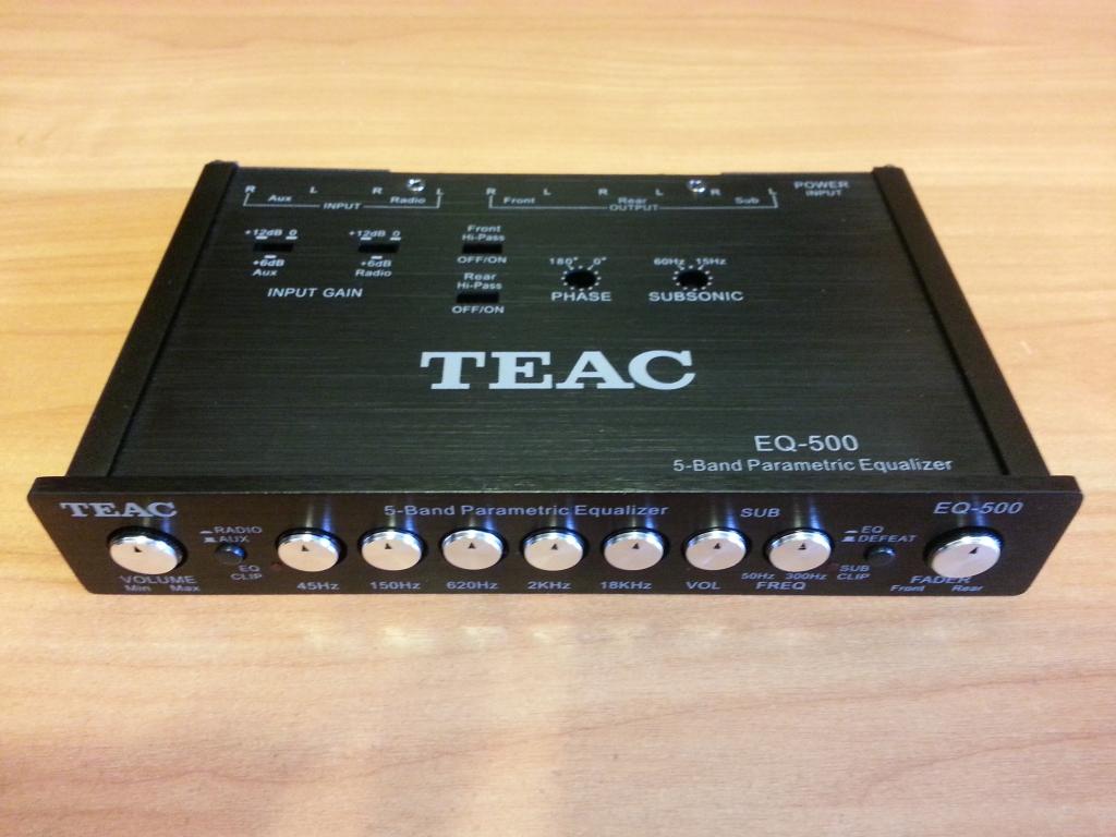

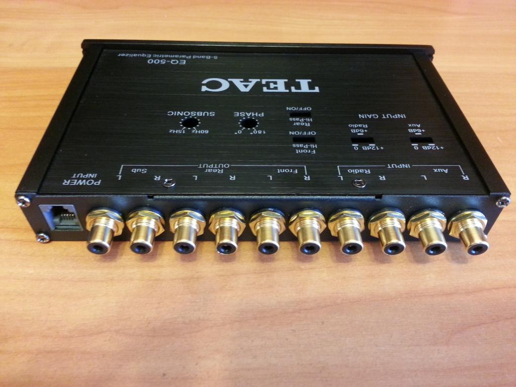

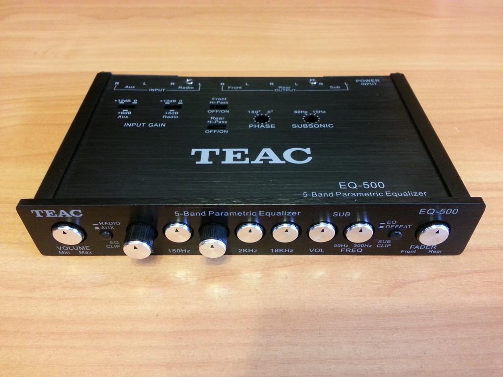

Полноценный 4.1 (с выходом на саб) я сделал при помощи TEAC EQ-500
