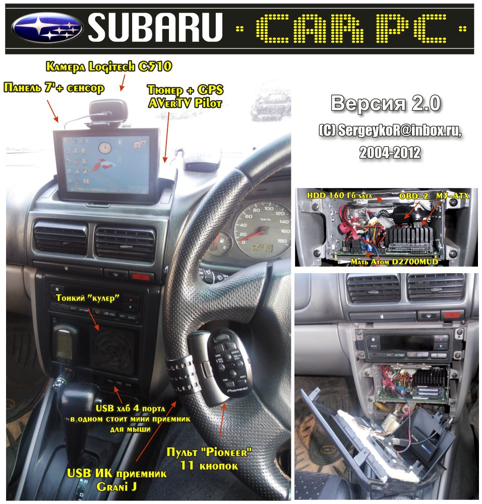

Ревизия системы 2005 года - http://forum.pccar.ru/showthread.php?t=36
Вкратце:
Мать: intel d2700mud, 2.13 ГГц, 32nm, ОЗУ 4Гб so-dim ddr3, hdd 2,5 дюйма, 160Гб,
Блок питания m3-atx, 125Вт.
Тюнер + GPS: AverTV Pilot, тест здесь: http://www.3dnews.ru/digital/avertv_pilot_tv_and_gps
Мышь: беспроводная
Wi-fi+bluetooth: Encore Wi-Fly 2.0
Web камера: logitech c510 - спереди, 2я- сзади не помню какая........
Ик приемник: RedRay Grani J, тест тут: http://pctuner.ru/page-al-redray_grani.html
Монитор "запитан" от блока питания - наводок нет, + конденсаторы на контроллере перепаяны на большую емкость для работы на морозе (спасибо форумчанам)

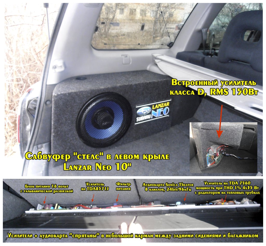

Сабвуфер: Стелс в левом крыле, фанера 20мм + стекловолокно, динамик Lanzar Neo 10 дюймов с неодимовым магнитом и обращенной катушкой,
Такая же модель, (только с диаметром 8 дюймов), Лидер, здесь: http://www.avtozvuk.com/az/2003/08/H...-136lanzar.htm
+ встроенный в саб усилитель 150Вт RMS, класса D. Есть порт, но в принципе неплохо играет и без него.........
Усилитель на фронт самодельный на tda7560, с блоком питания 18 вольт с гальванической развязкой от земли. 4 канала х 35Вт при искажениях 1% по DIN, и 45 ВТ при 10% по RMS.
Помех, шумов, и прочей свистопляски нет. Конструкция собрана на медном низкопрофильном радиаторе с тепловыми трубками, поэтому чип не перегревается..........
Еще один 4-х на TDA8571J, на остальные каналы.
Для всех измерений собрал микрофон с ровной АЧХ на капсюле panasonic WM-60A, с усилителем на малошумящем операционнике,

Софт:
1) Проигрыватель аудио: foobar2000, aimp3 + плагины: - поканалка, задержки, эквалайзер...........
2) Сбор данных по авто: ecuedit, ecuexplorer: вывод параметров авто, чтение/сброс кодов неисправностей
3) Видеорегистратор: mydrv, webcamxp
4) Навигация: 7дорог, SasPlanet
5) Тюнер, радио - штатный софт - но "телек" не смотрю принципиально и не только в авто...........
6) Управление по ик: redray grani + mkey
7) Телефон и bluetooth: win8, но не болтаю во время движения принципиально........
8) Просмотр видеофайлов: Media Player Classic
поскольку все они грузятся в автозагрузке моментально (спасибо win8 и гибернации)
я переключаюсь между процессами нажатием одной клавиши или прикосновением к экрану......
В биосе выставил быструю загрузку, он "проходится" моментально,
и система запускается после подачи зажигания 12 секунд, из них 8 секунд из гибернации..............

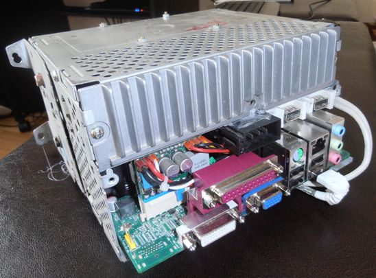

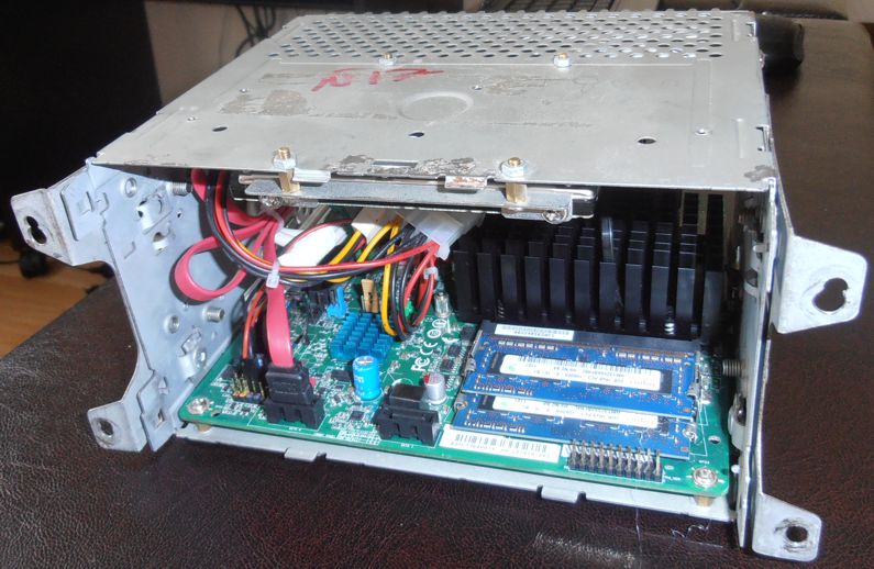

Корпус carpc сделан из корпуса 2дин магнитолы, удлинен с одной стороны где есть крепление на материнской плате,
полоской жести, при помощи клепок..........

По усилителю:
на чипе я действительно выставил максимально позволимые 18 вольт,
сегодня ходил в машину мерял, но не вспомнил потому-что все делал в попыхах перед отъездом, запомнил только что при выставленной напруге получилось 35Вт
Только на такой напруге он сильно греется - нужен хороший теплотвод, я использовал низкопрофильный кулер на тепловых трубках, с медным основанием,
но звучит он весьма неплохо.
По ценам примерно 600р за преобразователь + 600р за плату усилка + 200р за кулер, схожий по параметрам училок lanzar MNX-450
http://www.auto-music.ru/products/fo...r-mnx-450.html
в RMS по паспорту дает 35Вт, мой на tda7560 все 45Вт RMS...........
