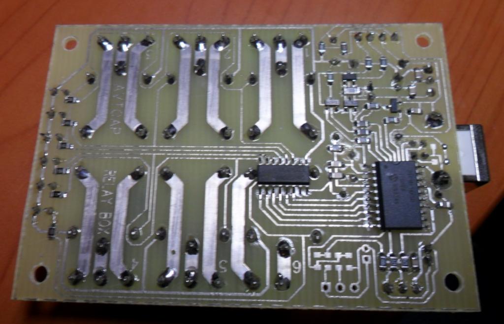

Разработкой сего устройства послужил заказец для плазмореза, с помощью которого должны управляться клапаны подач рабочих сред. В процессе разработки понял, что можно получить довольно универсальную железку.

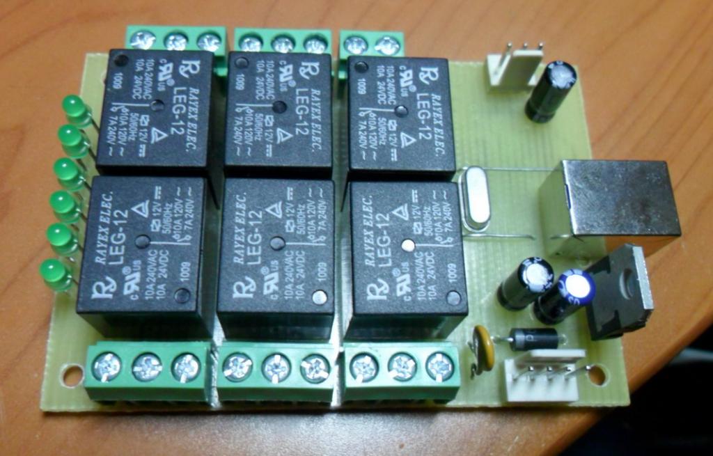

Железяка имеет следующие входы-выходы:
1. Два входа, реагирующие на установленный уровень (либо замыкание на массу, либо подача высокого уровня до 30В), которые могут конфигурироваться через USB.
2. Один вход для разных датчиков, типа температуры, ИК (пульт ДУ) и тд. Возможно добавление еще одного подобного входа, но тогда не будет шестого реле из-за нехватки портов у выбранного МК.
3. 6 (шесть) выходов на реле с током коммутации до 7А. Причем 5 (пять) реле с переключающими парами контактов и одно только на замыкание.
4. Имеет в наличии 6 (шесть) светодиодов, отображающие состояние каждого реле.

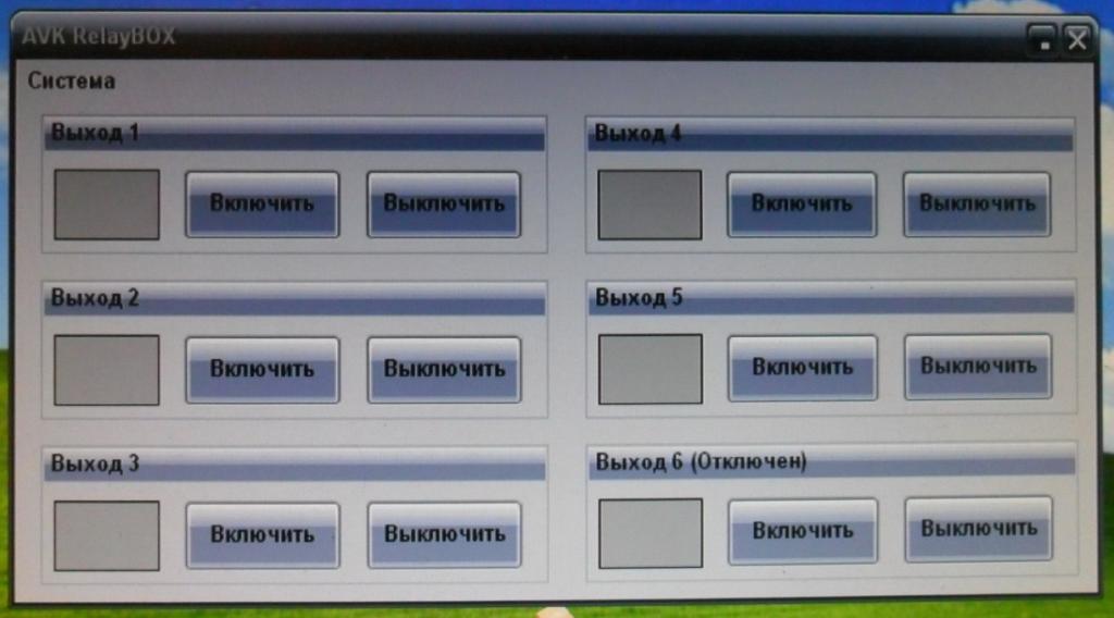

5. Возможно управление каждым реле с помощью ПК. (Написан соответствующий софт).

2. Настройка всех параметров через USB и сохранение в энергонезависимой памяти МК.

Название: AVK RelayBox1.jpg
ID:	26170   Нажмите на изображение для увеличения
Название: AVK RelayBox2.jpg
ID:	26171   Нажмите на изображение для увеличения
Название: AVK RelayBOX Soft.jpg
