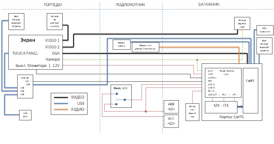

Предварительный состав системы:
Закуплено:
Мат. плата ASUS P8H61-I(B3)
Процессор Intel Core I3-2120
Кулер Ice Hummer IH-1200
Контроллер питания Power Control v.2.0
Память DDR3 4Gb (2x2Gb) PC3-10666 1333MHz DIMM Kingston HyperX Genesis
Жесткий диск SSD 60Гб OCZ Agility 3, 2,5" WD 320Гб
Монитор Lilliput 669GL-70NP/C/T с сенсорным экраном
Корпус Cooler Master 100 Elite
GPS-приемник Global Sat BU-353 USB GPS
Блок питания M4-ATX
ВидеоКамера ACE-EX300CV4, f=2.5-6.0мм (для вывода штатной информации)
Прочее Нагреватель HDD, Carduino Nano Duo, Arduino Relay module, Модульный цифровой датчик температуры
Докуплено:
Модем Мегафон
Вебкамера Logitech B910 (2шт.)
Модуль CAN-шины AutoCan-F v.5 (для управления понитором и включения компа при наличии ключа в замке без включения зажигания)
Ожидает покупки:
Звуковая карта ASUS Xonar D2/PM/A
CD-Rom Sony-Nec Optiarc
АудиоПроцессор Audison Bit One
Акустика Фронт, Тыл Hertz HSK 163
Сабвуфер ????????
Центральный канал ????????
Усилители ?????????
Датчики давления шин ParkMaster TPMS-4-01 (с дальнейшим подключением к компу)
FrondEnd iCarDS
Предварительная схема приложена.
Всегда рад пожеланиям и конструктивной критике

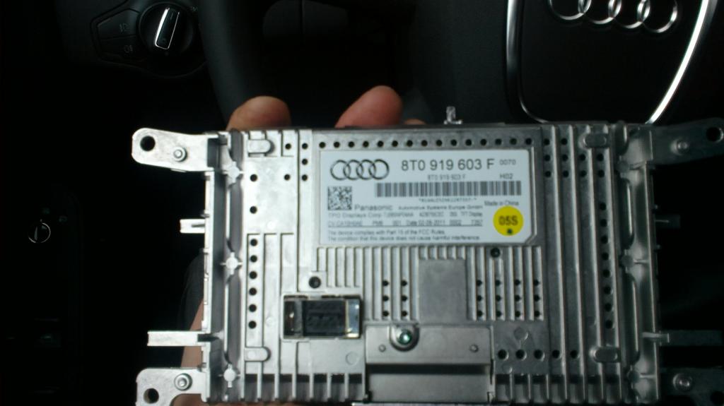

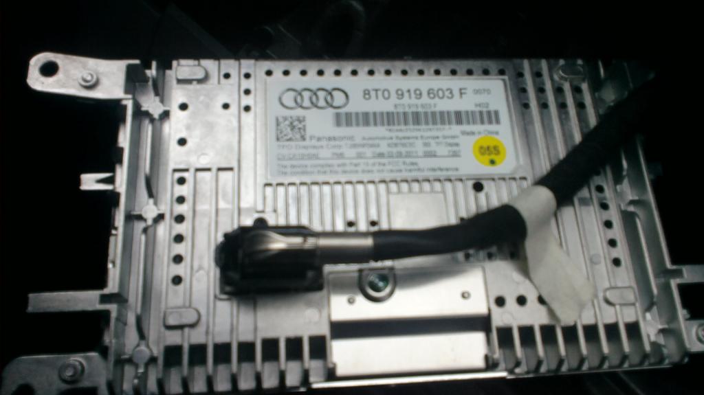

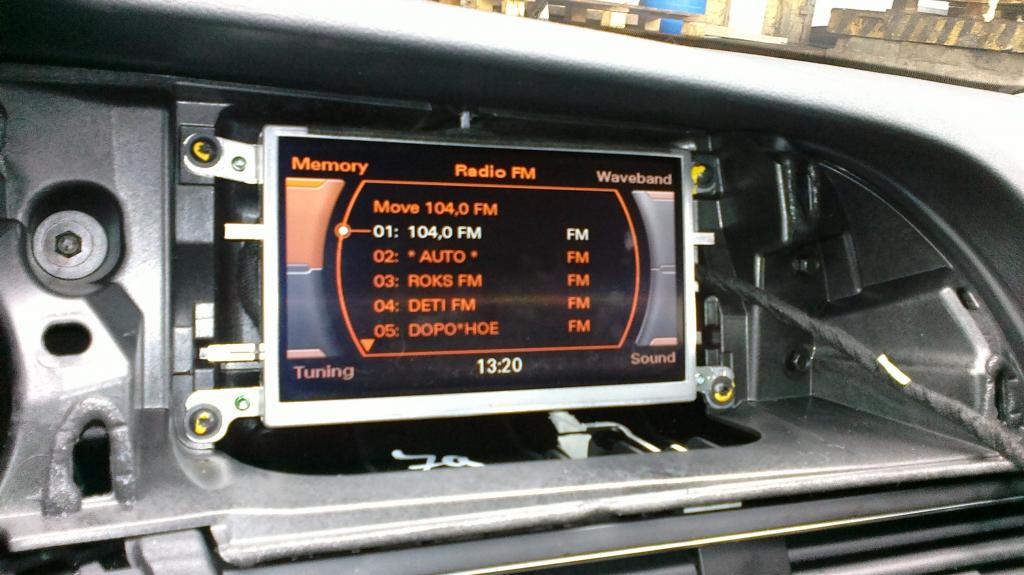

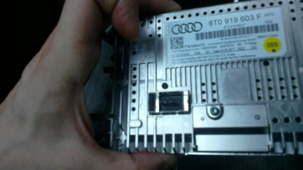

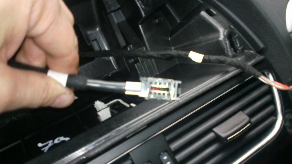

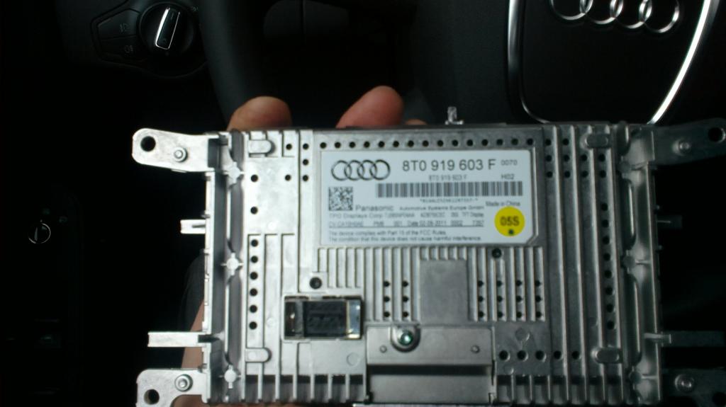

Пока на данный момент самая большая проблема - это реализация вывода информации со штатного дисплея на Lilliput.
Перекопал кучу сайтов, но похоже пока решение одно - камера на штатный монитор и подключить в видеовходу

Изображение с родного дисплея взял через камеру?
filinmd вне форума   Ответить с цитированием
Старый 22.05.2012, 12:02   #8
gorlanovmax
Регистрация: 05.07.2011
Машина: Audi A4, 2011
Сообщений: 161
gorlanovmax is on a distinguished road
Пока никак не вывел, хватает информации с дисплея на приборке.
Но все-таки жду когда выйдет конвертер.
Изображение через камеру уж больно колхозное получается
gorlanovmax вне форума   Ответить с цитированием
