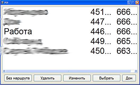

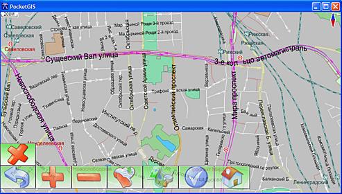

Итак, на часах 2 часа ночи, наконец, блин доделал тузлу для ПГС, суть ее заключается в том, что в ней есть кнопачки, которых так не хватает прихожанам, (ТОЛЬКО ДЛЯ ПК !!!!!!!! НА КПК РАБОТАТЬ НЕ БУДЕТ!!!!) и так, ввел туды:
1. приблизить
2. удалить
3. Неограниченное кол-во POI !!!!!!!!
4. встроенная OSK
5. быстрая кнопка "Домой"
В процессе:
1. настройки Pgtools через отдельное окно (не лазая в ini файлы)
В планах:
1. настройка PocketGIS не вызывая меню PGS
Установка:
1. Извлекаем папку tools (содержимое архива) в папку с Вашим ПокетГисом
2. запускаем PGCONTROL.exe изи папки tools
Установка для RR:
1. повторяем п. 1 указанный выше
2. в RRconfig вместо файла pgs.exe указываем файл PGCONTROL.EXE из папки tools !!! ВНИМАНИЕ!!!! название окна оставляем старым!!! т.е. PocketGIS
Настройка для работы:
файл coords.ini
1 строка координата X кнопки menu
2 строка координата Y кнопки menu
3 строка координата X кнопки exit
4 строка координата Y кнопки exit
Для внесения POI: Установите финиш, нажмите самую последнюю кнопку и введите название для точки. Точки можно добавлять только после установки финиша, проверки на дублирующиеся точки нет, и хотя это никак не повредит в работе но просто будут дубликаты точек...
Для установки финиша как и раньше нажмите кнопку POI (при этом PocketGIS закроется), выберите финиш и нажмите кнопку "ввести", после закрытия окна POI PocketGIS откроется заново (независимо от того установлена точка или нет), и если финиш установлен то откроется с новым финишом.
ВНИМАНИЕ!!! в 4 строке координата должнабыть равна строка2 - 55 иначе будет наложение кнопок
принимаю аргументированную критику и предложения дальнейшего развития
Перед установкой рекомендуется удалить старую версию. кроме файла pois.ini - в дистрибах он больше не идет, чтобы вы его случайно не потерли....
файлы для загрузки, последняя версия:

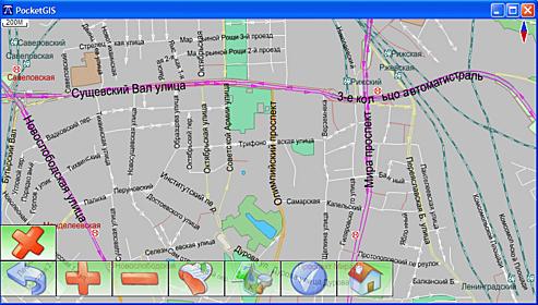

Круто, респект. Очень нужная фигня. Чтобы заработала инкаровская киборда (возможно) надо в settings включить safe mode (галку поставить). Потестил, вроде работает, но есть три вопроса:
1. Можно-ли сделать чтобы поворот работал как на клавиатуре home - нажал, подержал, а карта разом повернулась на 90?
2. Можноли в поисы добавить номер дома?
3. Чем делал? Autoit?
Кто не пользует рр лучше кнопки ставить понизу. для этого в ини пишем:
1 20
2 525
3 20
4 470
Скриншот выкладываю.
