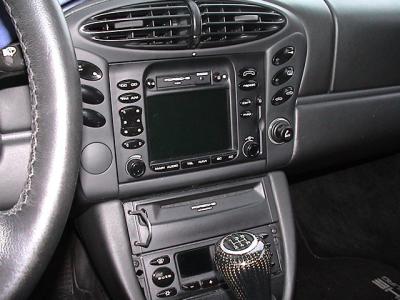

Привет всем.
Вот прикупил собственно такую игрушку: Porsche 911 / 2002 г в 996 кузове. Теперь думаю как и чем ее оборудовать.
В ней есть встроенная навигация (не работает, т.к. утерян диск и вообще карт России в те годы не было для нее -- или я ошибаюсь?). У навигации выходы RGB которые идут на основной блок, также имеется CD ченджер (в багажнике). Навигация в блоке 1 DIN, плюс основной блок 2DIN с цветным дисплеем (т.е. там всего 4 DIN отдела в салоне), четвертый отдел DIN занимает блок климата. См. фото ниже, это не с моей машины, нашел в нете, но смысл тот же. Называется эта хрень PCM1, у меня 16bit версия.
Хочу посоветоваться с форумчанами что там лучше сделать. Идеи (варианты) пока такие:
1. Купить или собрать конвертер Video In -> RGB и подключить CarPC на базе Samsung i9000 Android (через ТВ аут телефона) как я уже успешно реализовал в Ауди. Минусы: отсутствие тачскрина, невозможность подключить внеш. GPS приемник машины, отсутствие USB для подкл. внеш. винта с музыкой и фильмами, мучение с блютус мышкой.
2. Снять базовый блок и вмонтировать в него Samsung I9000 или любой другой таблет на Android смонтировав его вместо штатного экрана. Минусы - невозможность пользоваться камерой зад. вида (которой на машине пока нет, но я буду ставить), невозможность пользоваться встроенными фичами машины (радио, инфо о погоде, встроенный телефон -- все это выводится на заводской дисплей).
3. Выдрать нафиг вообще все и через переходник 2DIN воткнуть в машину готовый девайс на Андроиде с навигацией, интернетом и входом для парк. камеры. (есть ли такие в продаже, именно на Андроиде?).
4. Как-то подключиться к ченджеру? Его демонтировать легче всего, он вообще отдельно стоит в багажнике (который в этой машине спереди).
Буду рад выслушать любые мнение и комментарии. Платформу PC/Win не рассматриваю, уже устал от них.

Я бы сделал по другому. Если хочешь оставить ченджер в багажнике то вариантов не так много:
Освобождаешь 2DIN и через переходник сенсорный монитор
Собрать полноценный PC Car на чем уже твое дело, желательно с нормальным количеством USB и пошустрее чтобы был. Как я понял тебе больше нравится Андроид, ничего против не имею, но я бы поставил бы Винду.
А с виндой все просто
-ставишь веб камеру сзади и подключаешь к компу (через Ардуину потом задействуешь чтобы включалась автоматически при втыкании задней)
-ставишь внешнюю антенну (блок) GPS
-через ардуину подключишь ченджер к компу, уверен что получится, просто заниматься придется этим.
На андройде с подключением камеры не встречал. Зависит как себя поведет Андроид с USB хабом, а так можно по экспериментировать
P.S. Машина класс, удачи в установке допов

С камерой заднего вида можно проще поступить на андройде. Обычная камера + ардуино. Я как понимаю андройд можно подключить к обычному монитору? Если да то тогда просто при сдавании задом монитор будет сам переключать выходы In Video_1 и In Video_2
Да, Samsung i9000 и другие андроид аппараты имеют ТВ выход. Но как я писал, в таком варианте я лишаюсь тачскрина, с блютус мышой все это юзать неудобно, да еще заставлять ее просыпаться трясти ее итд итп.

Если ты сам попробуешь использовать веб камеру в кач-ве парковочной, то поймешь, что у нее безобразная световая чувствительность и ночью ей пользоваться невозможно. ИК подсветка - чушь, нормальные ТВ камеры легко показывают ночью от фонаря заднего хода. Это уже все пройденные этапы. К тому же она тормознее и вообще интерфейс веб камер в винде тормозит и глючит - изображение может пропасть само собой до перезагрузки. В том числе поэтому веб камеру невозможно использовать в системах видеорегистрации.
GPS приемник в машине есть, я хочу использовать его не устанавливая другой.
Ченджер мне наоборот не нужен, я его хочу выкинуть нафиг (он даже mp3 не читает), вопрос был о том что может быть его как-то можно использовать через его стандартный интерфейс.
В винде я давно разочаровался: тяжелая, неповоротливая, долго загружается, постоянные глюки с выходом из спячки. Согласен, для экспериментов это прикольно (мне хватило на Мазде6), а сейчас я хочу чтобы все работало и не глючило. Прежде всего хочу иметь хорошую навигацию (google navigation в частности).

С веб кой соглашусь, качество желает лучшего. Все работало и не глючило это опять же не про Андройд. У него бывают тоже замахи такие что ого го, но винда конечно глючней спору нет.
Как вариант можно сделать на стандартном железе для винды тока оператива будет андройд или Lunix. Еще как вариант MAC но многие жалуются.

В ней есть встроенная навигация не работает У навигации выходы RGB которые идут на основной блок, также имеется CD ченджер Навигация в блоке 1 DIN, плюс основной блок 2DIN с цветным дисплеем
А оно вот это все вообще нужно? Без этого не обойтись? Или единственная проблема, что на этот экран выводится еще и климат???
Если климать отдельно - все это оборудование в топку и поставить нормальный комп.
Если климат выводится на этот экран - наверное лучше просто повесить нафигатор.

3 вариант. Собрать PC на определенном железе, чтоб можно было запустить порт андройда под х86. На хабре есть тема про это.
Дальше вкрячить монитор с поддержкой камеры заднего вида. И радоваться жизни.

Ну я теперь смотрю на вариант под названием Eresin ES777. Погляди в инете, интересная штука.
