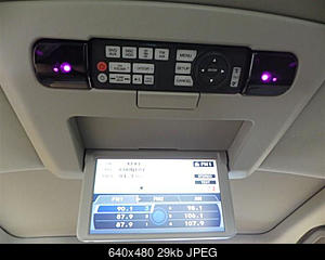

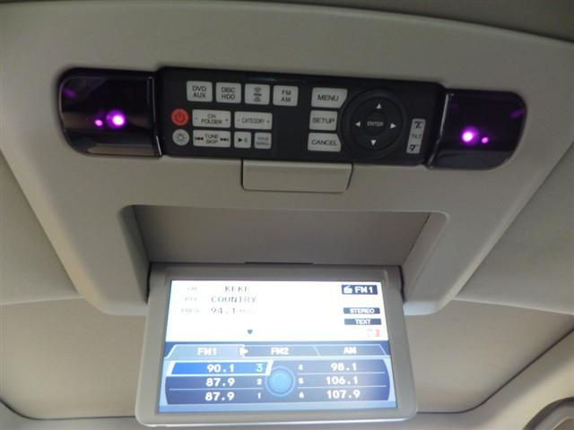

Система развлечения для задних пассажиров: Acura DVD Rear Entertainment System.
Моторизованный VGA монитор, беспроводные наушники, пульт

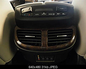

Название: Rear Monitor.jpg

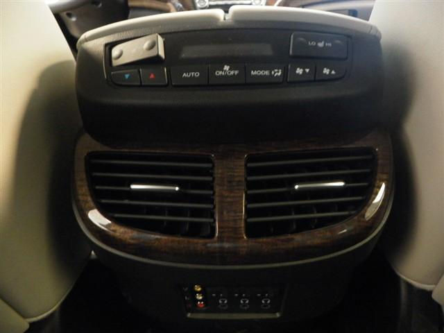

Вход Audio/Video AUX in (3 RCA - Video composite + 2 stereo), ниже решеток вентиляции, справа гнезда для проводных наушников.

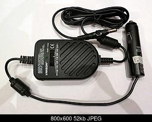

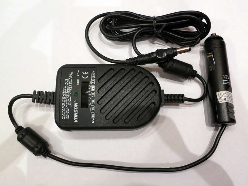

2. Блок питания: попробую лежащий без дела преобразователь:
Если будет нестабильно работать, тогда такой DC-DC конвертер с USB интерфейсом

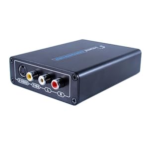

11. Преобразователь HDMI > Композитное видео + аудио: для вывода изображения из PC на задний монитор HDMI to Composite 3RCA / S-video Converter Adapter или такой же HDMI to Composite /S-Video Converter w/o cable.
Вход преобразователя - подключен к выходу HDMI системного блока, выход преобразователя - через аудио-видео коммутутор к AUX входу заднего монитора. Питание - аналогично активному хабу.

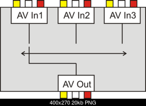

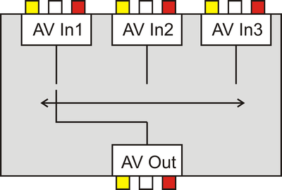

12. Аудио-видео коммутатор: Устройство, которое должно коммутировать 3 AV входа на один AV выход.
Все входы и выходы состоят из RCA Video Composite + 2 RCA Audio
Входы:
1. Вход от PC (HDMI > Composite-Converter + Line-Out)
2. Вход от Htravel XD (Video+Audio)
3. Родные разъемы AUX-in (вдруг понадобиться что-то подключить еще).
Выход:
на родной вход AUX in заднего монитора.
Переключение - входов думаю как завести на одну из штатных кнопок.
Принцип работы:
Название: AV Switch.png

4. Сможет ли п. 10 HDMI to Composite 3RCA / S-video Converter Adapter собственно сконвертировать такое разрешение в нормальный видеосигнал? В характеристиках указано: Input HDMI Resolution: 480p(60Hz), 576p(50Hz), 720p(50Hz/60Hz), 1080i(50Hz/60Hz), 1080p(50Hz/60Hz) Вроде первый режим должен подойти. Кто как думает?
А может быть есть путь проще вывести из PC композитное видео? (Всякие VGA to TV конвертеры не предлагать, они работают только на нескольких стандартных разрешениях, на нестандарте у них сносит башню).

9. Где найти или как собрать этот самый аудио-видео коммутатор. Все, что я видел на ebay - или громоздкое, или механическое, или с плохими отзывами. Еще вопрос - как зацепить управление на родную кнопку?

Питание. Ну в баню этот адаптер от прикуривателя. Нужно делать умное питание с автовключением от зажигания, мониторингом АКБ и т.п. Но, я так понимаю в этом направлении движешься?
Скорее да чем нет А неужели на мамке нет выхода под композит? Не на задней пенели конечно, а на самой матери. Это очень часто встречается - я себе потолочный моник так и зацепил.
Адаптер будет использоваться только как неуправляемый преобразователь 12->19В. С отрезанием штекера прикуривателя, добавлением предохранителя и подключением к умному контроллеру питания.
