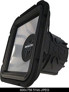

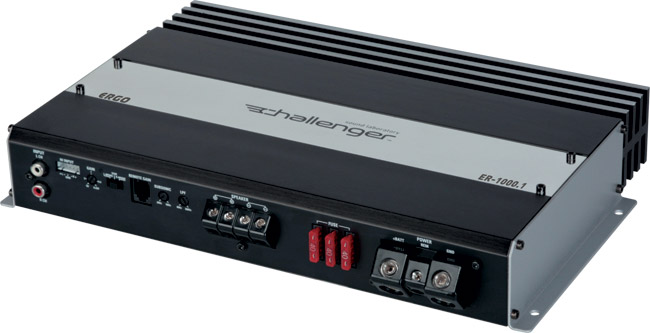

Курение аудио форумов плюс советы форумчан определили выбор компонентов под мои потребности. Итак. Штатное расположение дверных динамиков устраивает - хотелось так и оставить во всех дверях двухполоску и в результате на двери были выбраны и с великим трудом найдены Challenger Tas-6. Для раскачки этих динов был куплен EOS AT-4100 LE. Далее выбирал саб. Однозначно хотел квадратный. Пошукав эту тему нашел только солобарик и саундстрим. Kicker не тянул по деньгам и поэтому взял Soundstream TSQ-122. Потом долго думал чем бы его раскачать. Просмотрел массу вариантов. Душа лежала к Challenger Ergo ER-1000.1D. В то время журнал Avtozvuk как раз брал его на тест и моник получил весьма хвалебные отзывы. Это окончательно склонило мой выбор в его пользу и его я и взял. Не охваченным остался только центральный канал. Честно, в его необходимости я крайне сомневаюсь плюс мне тупо жалко на его раскачку амперов и только лишь штатное место под центральный дин в моем авто не дает мне окончательно забить на него болт) Но пока я забил. И на этом выбор аудиочасти был закончен. Теперь рисовалась проблема транспорта цифрового сигнала в усилки. Нужен процессор. Поискав, нахожу алпайн и аудисон бит уан. Раскидываю финансами-не вывожу. Приуныл. Вдруг случайно натыкаюсь на декодер DD/DTS Prology ADSP-2351. Но это пролоджи и это все портит(

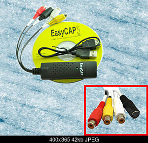

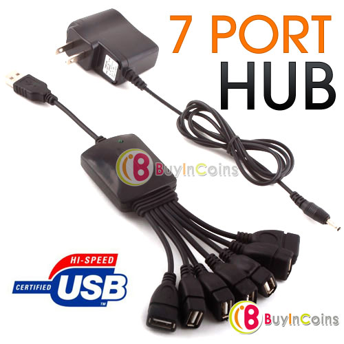

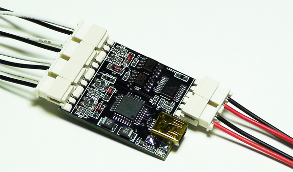

Сейчас, очухавшись и взглянув на затеянное, решаю что и на 160 ватный карписи мне энергии очень жалко. А так как я экран тачевый 8'' Lilliput для него так и не купил - продаю его. Кстати тут у вас) И вместо него удумал воткнуть планшетку. Мало потребляет, экран покупать не надо плюс вкусности ввиде 3G инета, Wi-Fi, Bluetooth, GPS на борту. Но у планшеток нет аудиовыхлопа в цифре. Начанаю опять заморачиваться решением и нахожу USB/SPDIF DAC на чипе PCM2706. Ну отлично! Так как DAC и USB адаптер штатных кнопок на руле (да и много еще чего) никак неприкрутить к Android'у - то планшетка только на Windows. Она на данный момент не куплена и есть желание подождать выхода Windows8 - эта ОС вроде как на пальцы будет ориентирована. Но рисуется проблема - радиотюнер. Пораскинув, решаю оставить штатную голову ради него и появляется необходимость линейного выхода со штатного ГУ. Но его нет. Курю даташиты встроенного усилка и нахожу низкоуровневые входы на его ножках, подпаиваюсь и вуаля - линейка теперь есть. Ну вот - вроде главные проблемы решены. Плюс заказываю некоторые мелочи: USB Hub с внешним БП 12DC/5DC 5a для его питания, фильтр шумов на ACC, контроллер USB/AV In для подключения декодера (чтоб видеть его меню тк в планшетках редко бывают AV In), мини клавиатуру с тачпадом. Может быть в будущем добавлю еще USB камеру и DVB Tuner. Так очередной этап завершен. Концепция медиасистемы выстроена. Теперь организация питания этой своры.

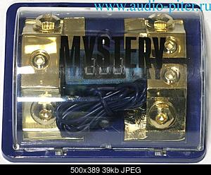

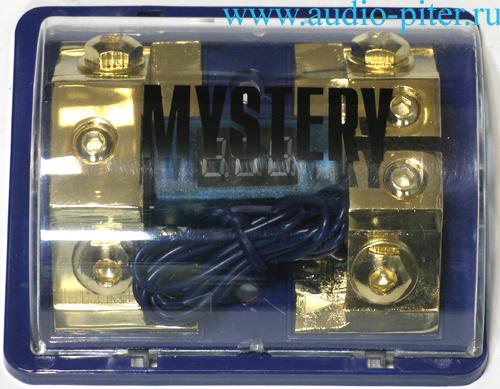

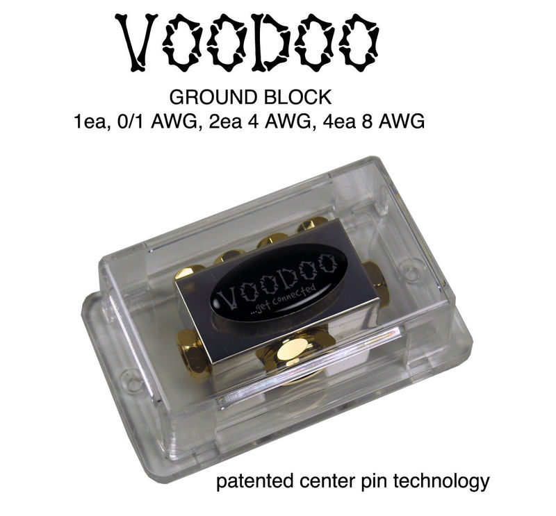

Изначально мысли были со штатной + клеммы отвести 0,5м проводом 2Ga дистр и от него пробросить 4Ga на уси, которые будут жить на подиумах в багажнике. - хотел с кузова. Но отказался от этой затеи. Пошел взял КГ35 и решил им через заказанный 300а автомат пробросить + и - в багажник, а там уже через дистр с вольтметром (Mystery) и минусовой дистр (Voodoo) раздать короткими шнурками 4Ga на усилки. С другой стороны КГшки зажму в аккумуляторные клеммы IMC Audio также с вольтметром. Буду видеть падение напряжения на пути по КГшке от АКБ в багажник. Remote-провода усилков порву кнопками On/Off чтоб включались только когда мне надо) Питание всей медиахрени буду брать с ACC который мечтаю достать прямо с преда и кинуть внутрь 8Ga в салон. Возможно когда-нибудь появится гелик типа Stinger SPP2150. По питалову все.

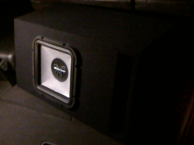

Теперь, когда концепция медиацентра ясна, компоненты подобраны, мелочевка заказана/куплена, с питанием ясность есть - очередной и самый важный этап - инсталляция. Начался он с построения корпуса для саба. Хотел однозначно ФИ. Сначала, по рекомендациям производителя, думал о круглом фазике, но потом решил что квадратному сабу щелевой порт покраше будет. В итоге рассчитал все сам и мне его по моим расчетам и чертежам изготовили.

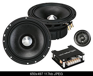

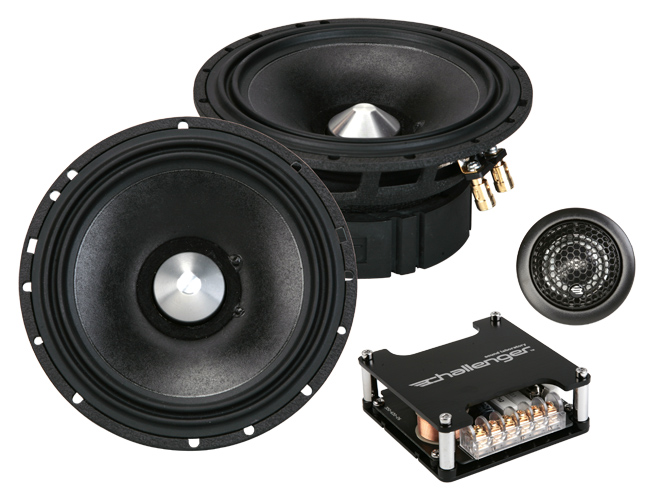

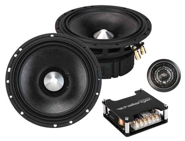

Дверные дины Challenger TAS6 Нажмите на изображение для увеличения

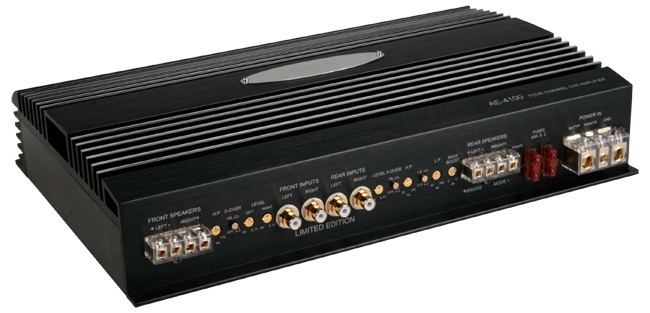

Усилок на двери EOS AT4100LE Нажмите на изображение для увеличения
Название: EOS 4100LE.jpg

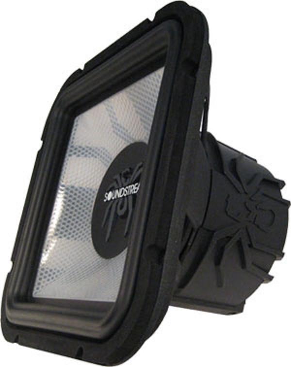

Саб Soundstream TSQ122Нажмите на изображение для увеличения

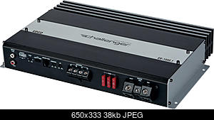

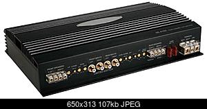

Моноблок Challenger ER1000.1D ННажмите на изображение для увеличения
Название: моноблок 1000.1D.jpg

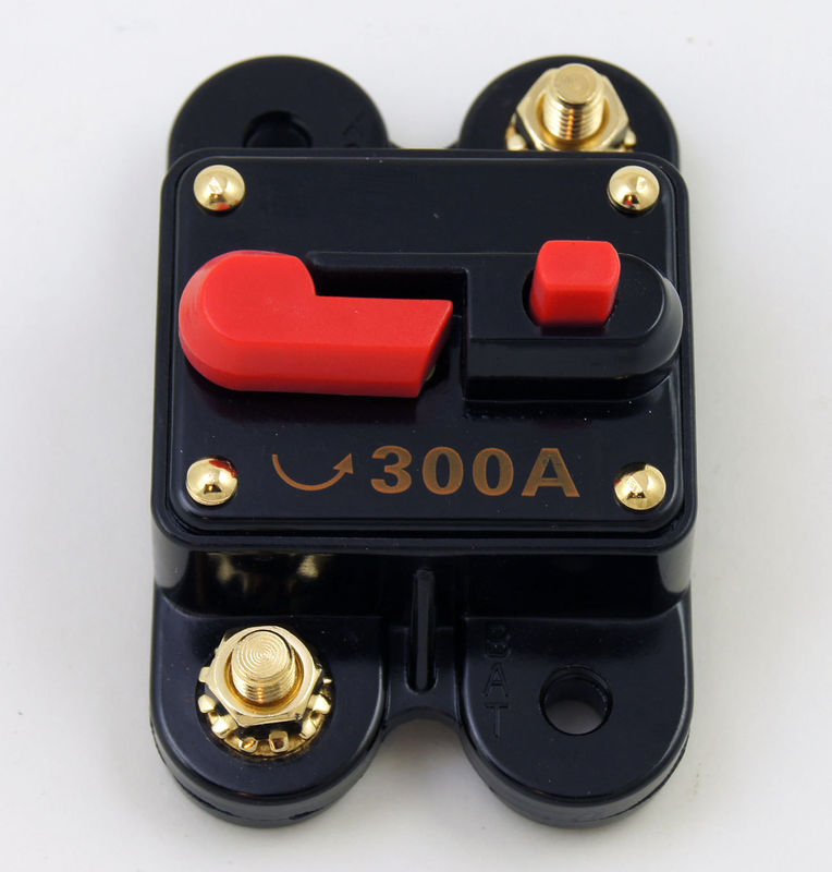

Реле-Автомат от коротыша на 300А Нажмите на изображение для увеличения

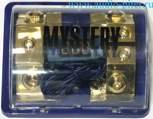

Дистрибьютер плюсовой Mystery MPD-10 Нажмите на изображение для увеличения
Название: Mystery MPD-10.jpg

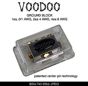

Дистрибьютер минусовой Voodoo Нажмите на изображение для увеличения
Название: минусовой дистриб.JPG
USB Hub 7 Port Нажмите на изображение для увеличения

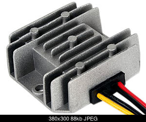

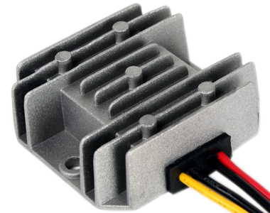

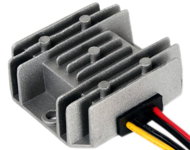

БП DC12v to DC5v Нажмите на изображение для увеличения

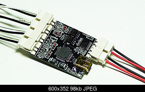

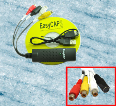

USB To AV EasyCapture Нажмите на изображение для увеличения
Название: USB To AV.JPG
USB адаптер кнопок руля JoyCon Нажмите на изображение для увеличения
Название: USB адаптер кнопок руля.jpg

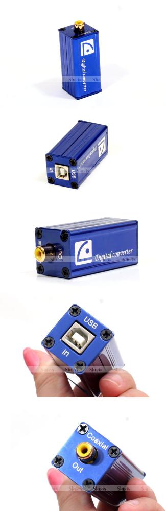

USB DAC Нажмите на изображение для увеличения

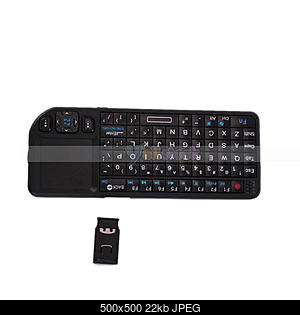

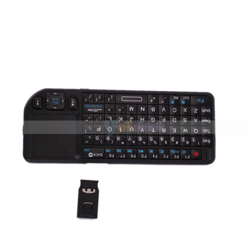

Беспроводная Клава с тачпадом Нажмите на изображение для увеличения

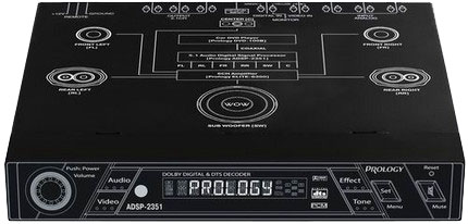

Декодер DD/DTS Prology/Calcell ADSP-2351Нажмите на изображение для увеличения
Название: DD.DTS Decoder.jpg

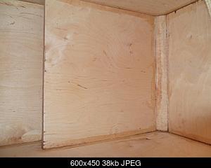

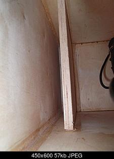

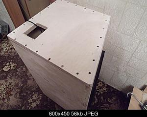

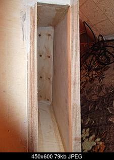

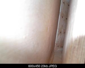

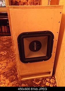

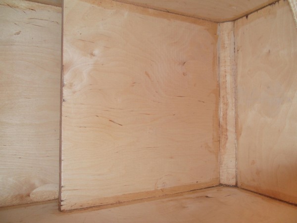

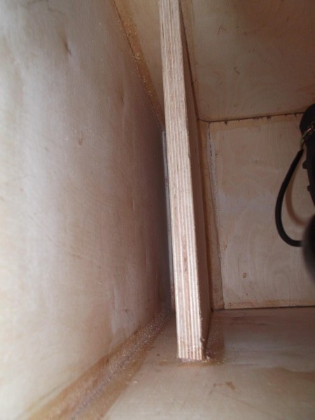

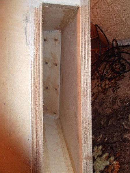

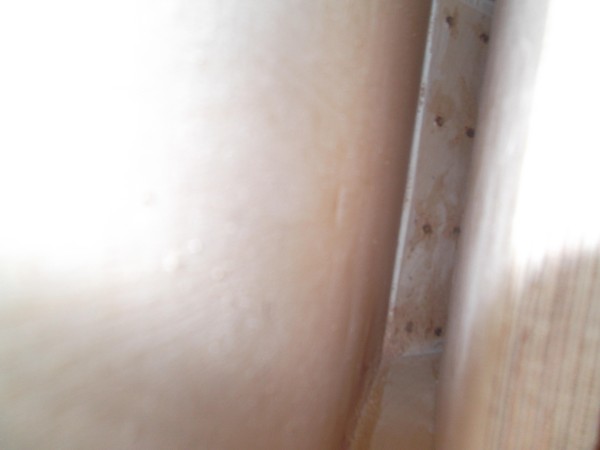

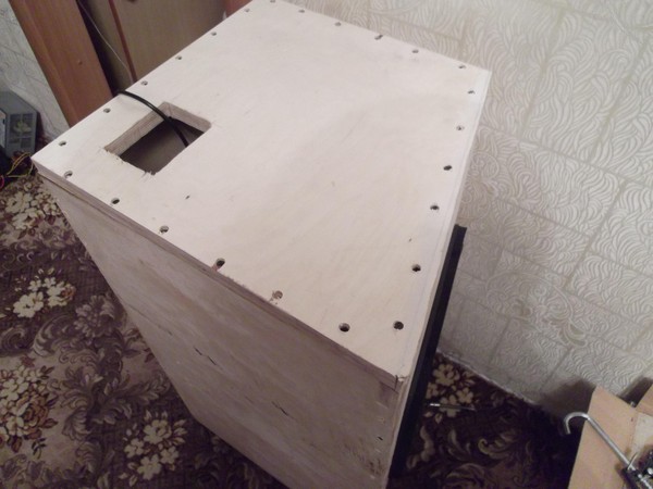

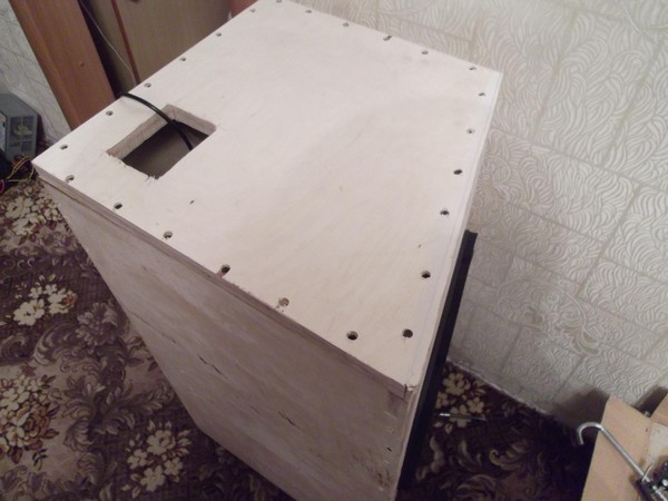

Изготовление саба

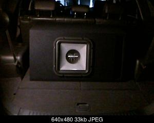

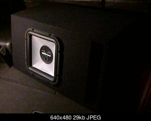

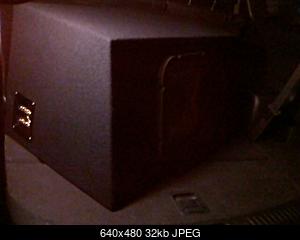

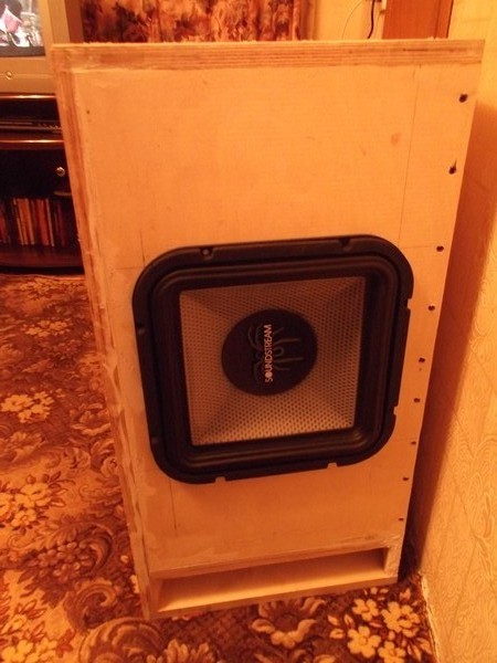

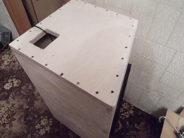

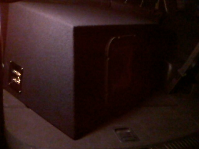

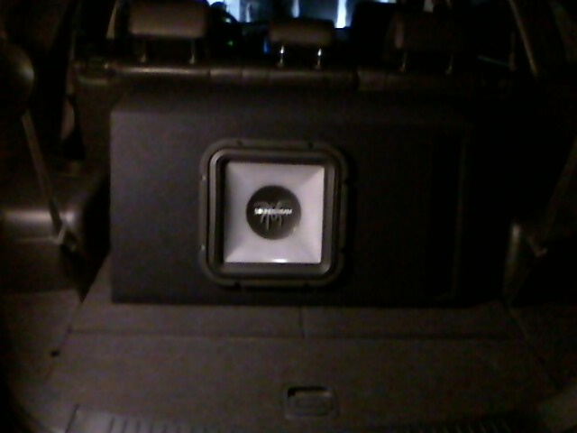

Вот уже готовый саб
