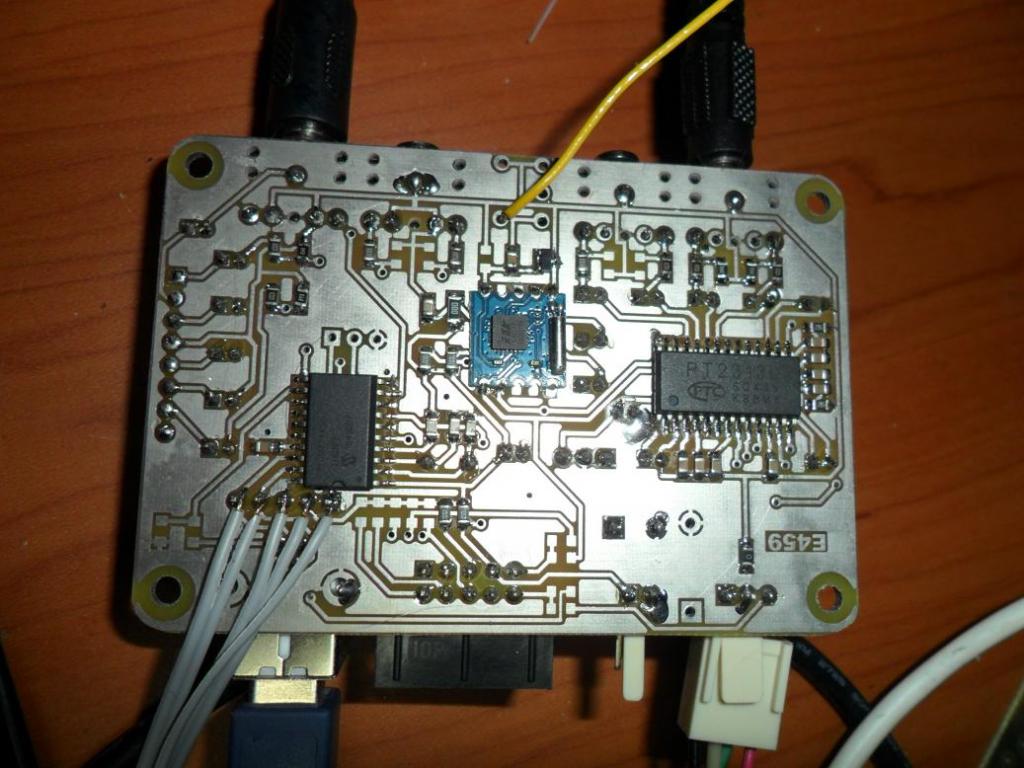

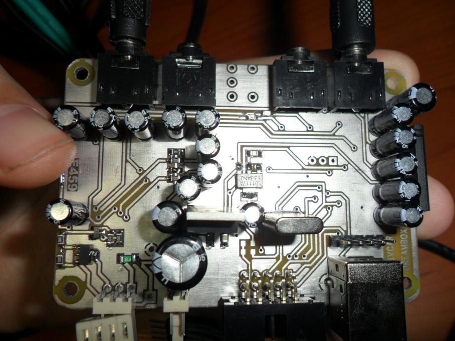

Вот три недели назад нарисовал и развел платень для замены штатной магнитолы. Неделю назад получил пяток плат...по мере свободного времени да и просто лени начал писать софт для МК.
Собственно что это за зверь:
- встроенное ФМ радио (без РДС)
- два (2) внешних входа (один вход имеет псевдобалансный вход построенной на BA3121, так называемым Ground-Loop Isolator)
- четыре (4) выхода на внешние усилители.
- регулировка общей громкости и отдельно каждого выхода.
- регулировка тембра НЧ и ВЧ.
- вход для резистивной клавиатуры.
- выход Remout для управления внешним усилком.
- управление всей этой радостью через комп так и автономное управление через резистивную клаву.
В более продвинутом варианте будет добавлено:
- IR приемник. Собственно управление с помощью ДУ.
- Энкодер для регулировки громкости и тд.
- еще один вход для резистивной клавиатуры (скажем выбор станций или управление медиаплеером).
- два порта МК для других целей (скажем внешний графический экран, еще один енкодер, управление питанием компа и тд.
- Bluetooth с профилем HandsFree, A2DP, PhoneBook.
Под это будет написана библиотека (DLLка), которую можно будет прикрутить к любому фронту и также будет собственная оболочка для тех, кто не юзает фронт.
На сегодняшний день полностью запущено управление радио и аудиопроцом. Протестирован Bluetooth модуль - осталось добавить его поддержку. Все остальное уже мелочь по сравнению с проделанной работой. Вот пару фоток и планируемый корпус такой же, как у большинства сигналок.
Немного каментов по плате:
- вверху слева два 3,5мм разъема на внешние усилки
- вверху справа два входа (самые крайний справа с изолятором для ПК)
- по центру будет либо тоже разъём 3,5мм для внешней антены либо для блютуза (но это пока спорно).
- внизу слева разъем питания и выход Remout.
- чуть правее для внешней резистивной клавы (можно будет подключить с руля)
- далее 10 пиновый разъем расширения (для расширенной версии)
- и внизу справа USB.

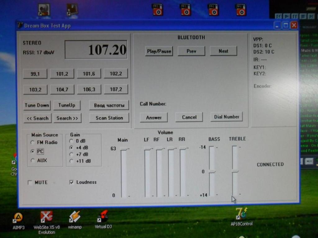

На последней фотке тестовая оболочка...
Немного опишу логику управления, как я вижу:
Если не подключен комп или не запущена управляющая программа, то управление посредством резистивной клавы (за какие действия будет отвечать соответствующая кнопка программируется с помощью ПК один раз и сохраняется в энергонезависимой памяти МК. Дальше девайс можно полностью использовать автономно). Скажем можно подключить клаву на 6 кнопок, где будет следующие назначения кнопок: 1-Source/Power; 2- Mute; 3-Tune Down/Seek Down;4-Tune Up/Seek Up; 5-Volume Down; 6-Volume Up;
Remout будет управляться кнопкой Source/Power при автономной работе или при наличии соединения с ПК - оболочкой.
Для расширенного варианта девайса логику опишу чуть позже!

Ого, интерестно!
А на чем построент ФМ-приемник? А то по фоткам не разобрать. И как прием в условиях машины?
TEA 5767 ))) писали что прием как у обычного приемника китайского, на антенну - наушники... сам подумываю попробовать радио это только с автомобильной антенкой..
может лучше было поставить тюльпаны?

Приемник организован на китайчатине RDA5807P...прием на уровне силабсов. По тех параметрам чуйка 1,6мкв, против 1,2мкв силабса. Проверено на китайских шарманках (2 шт) с этим чипом. Сразу хочу успокоить здешних плевателей в ФМ радио, что не стоит надеяться на хороший прием на кусок проволоки или липучки на лобовое стекло...прием будет гавно и с нормальными фирменными магнитолами...уже проверенно неоднократно...тесты были на Соньках и Пионерах...единственная магнитола зарекомендовавшая себя - это штатка Форда Мондео 95 года (вроде как Blaupunkt). Она делала всех, но антенна была внешняя над лобовухой (насчет активная или нет не знаю, но соня на её месте тупо отсасывает).
Примененные разъемы обусловлены именно корпусом, я сам эти джеки не хаваю, но что поделать )))
Достану удобный алюминиевый корпус, то будут тюльпаны однозначно.
