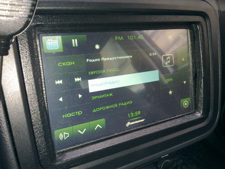

Общий вид проекта:
Снаружи:
Внутри:

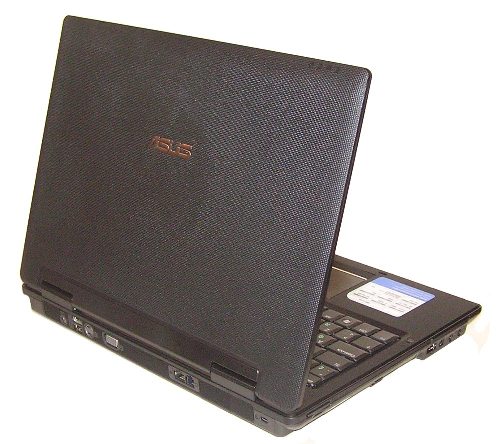

Основным импульсом к началу строительства была замена старого 3ех летнего ноутбука на новый. Было принято решение взять как раз его за основу всей системы. Смысла продавать отдельно я не видел, т.к. в инете за него давали до 3000р. в идеальном состоянии, а у меня были отломаны края у корпуса (недоработка ASUS'а) и вообще он выглядел довольно потрепанным. Так что можно считать первоначальным вложением в систему этот ноутбук.

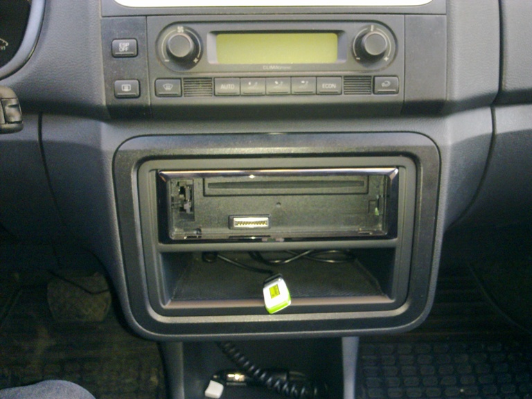

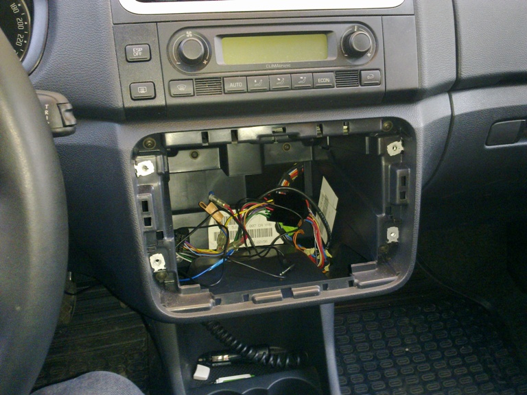

Исходный вид торпеды а/м:
Еще видна установленная стандартная 1дин магнитолка без морды.

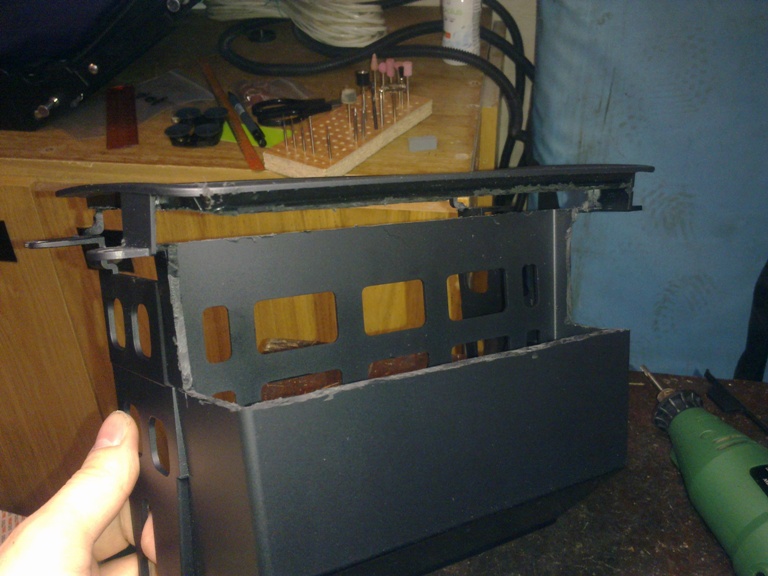

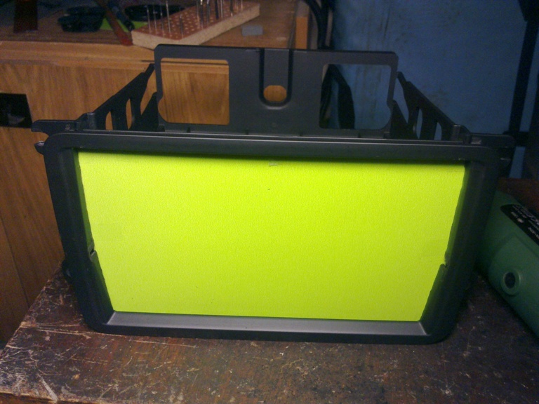

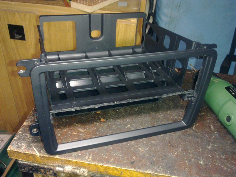

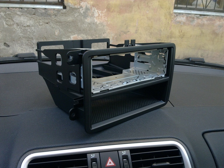

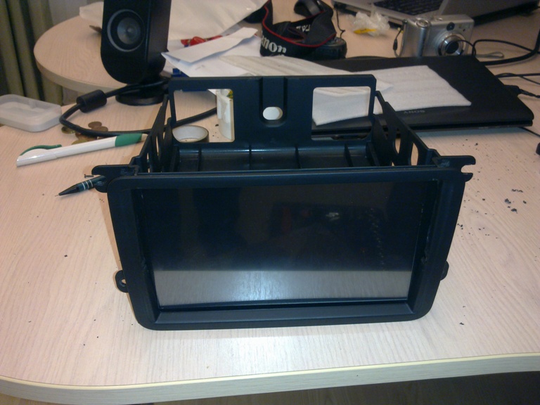

Собственно сам, почти готовый корпус карпутера.

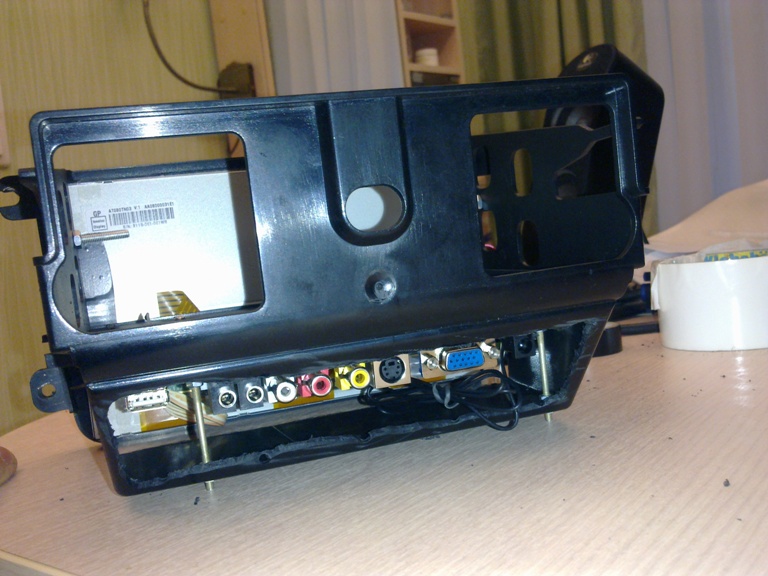

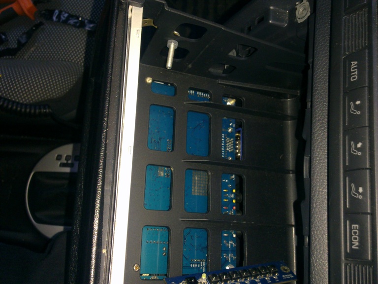

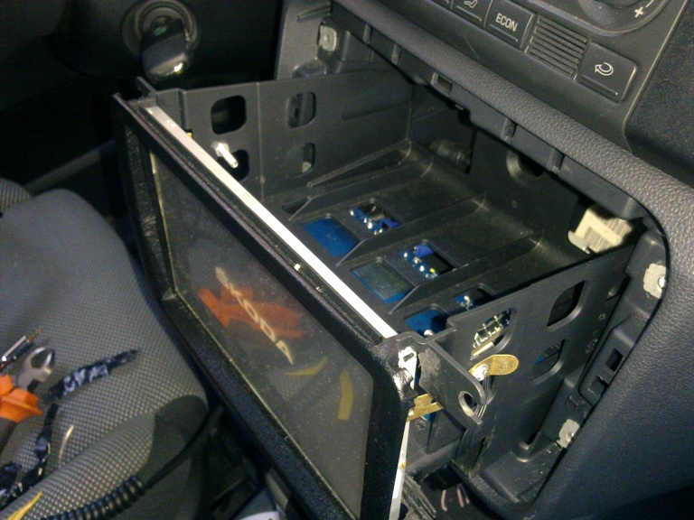

В процессе доработки. Собственно доработка нужна была минимальная. Убрать перемычку между 1дин отсеками...
…и освободить место для платы контроллера монитора.

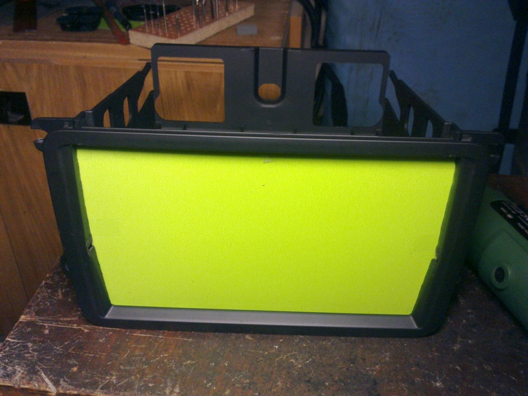

Справа кстати лежит орудие трепанации - гравировальник bosch с фрезой по пластику. :)

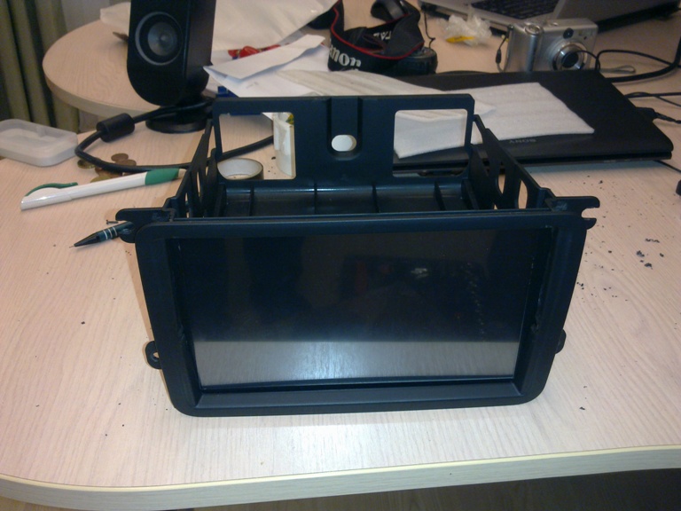

Для «испытаний», дабы не ломать дорогой монитор, я сделал его имитацию с точными размерами из картона, и выпиливал уже по этому шаблону.
Почти законченный вид. Остались видны только два отверстия от перемычки. Но их предполагается убрать без применения шпаклевки, краски и т.п.
Вид с зади. :)

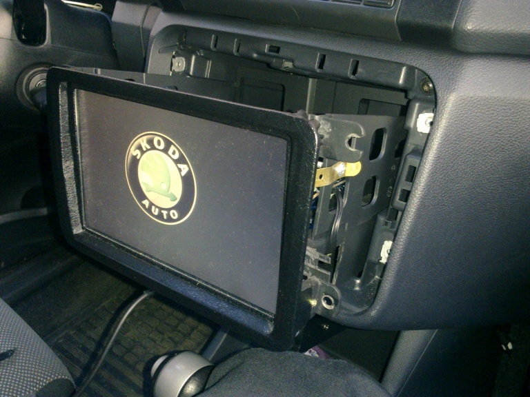

Кстати, в получившимся корпусе, как оказалось, хватило бы места для установки Mini-ITX материнской платы и бп.

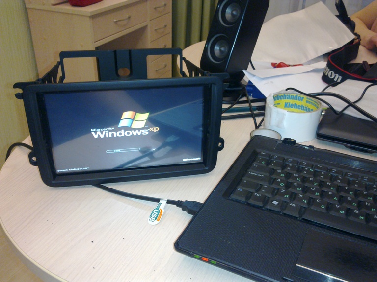

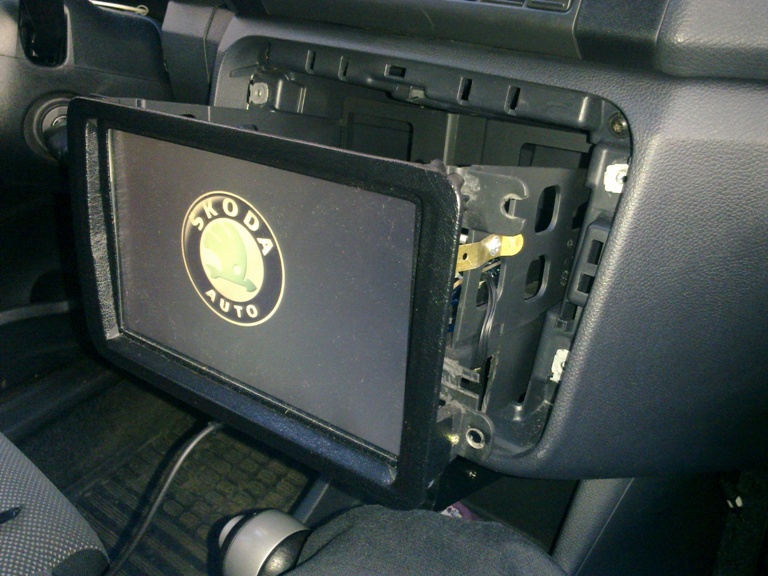

Испытания! :)
На фотке виден ноут уже со снятым экраном. Сам экран планируется установить под потолок для задних пассажиров, на откидывающемся моторизованном креплении.

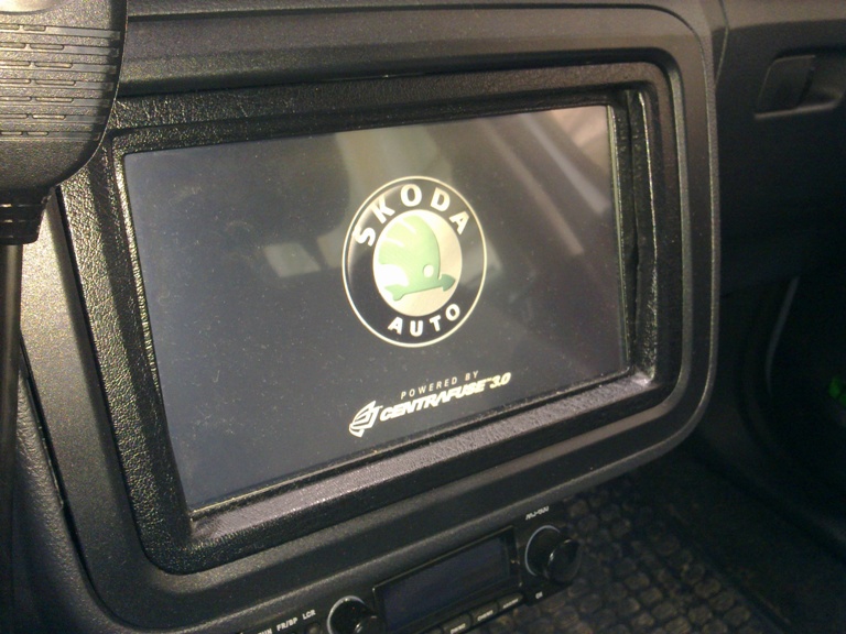

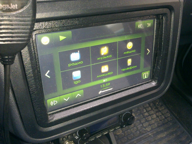

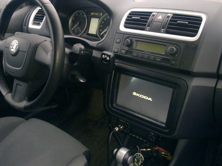

Далее по плану шла установка всего этого добра в машину.

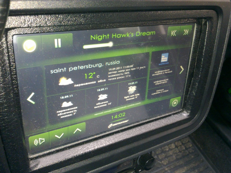

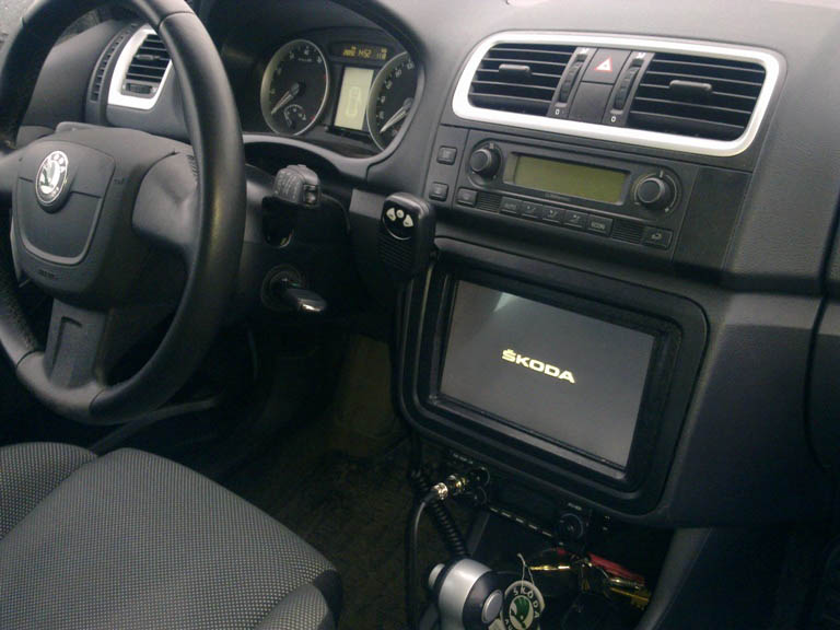

Инсталляция моника прошла без проблем. Встал как родной.
Для устранения тех самых некрасивых отверстий была использована черная самоклеющаяся пленка, стилизованная под кожу, купленная в строительном магазине за 100р.

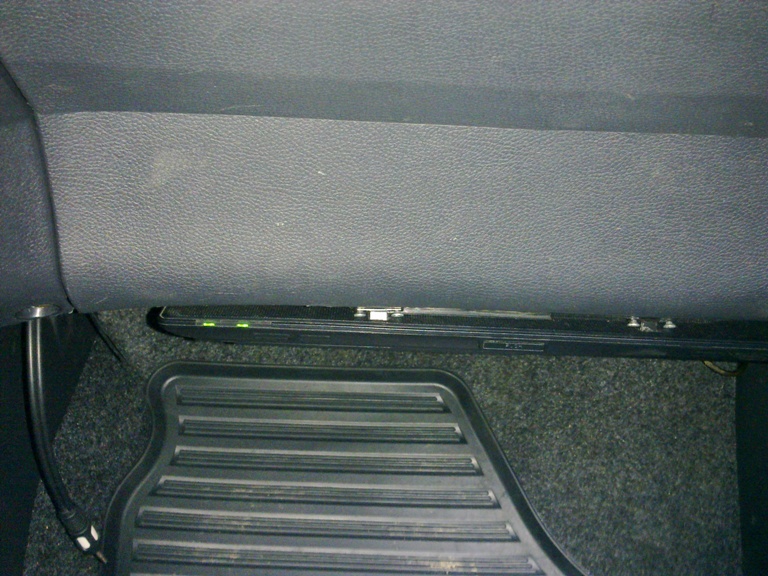

Сам ноут прекрасно встал под бардачком. Я правда боялся, что его будут пинать пассажиры ))), однако за все те полгода что он там стоит - остался в целости и сохранности, более того, очень удобное расположение для снятия, установки доп. устройств и самого компа.

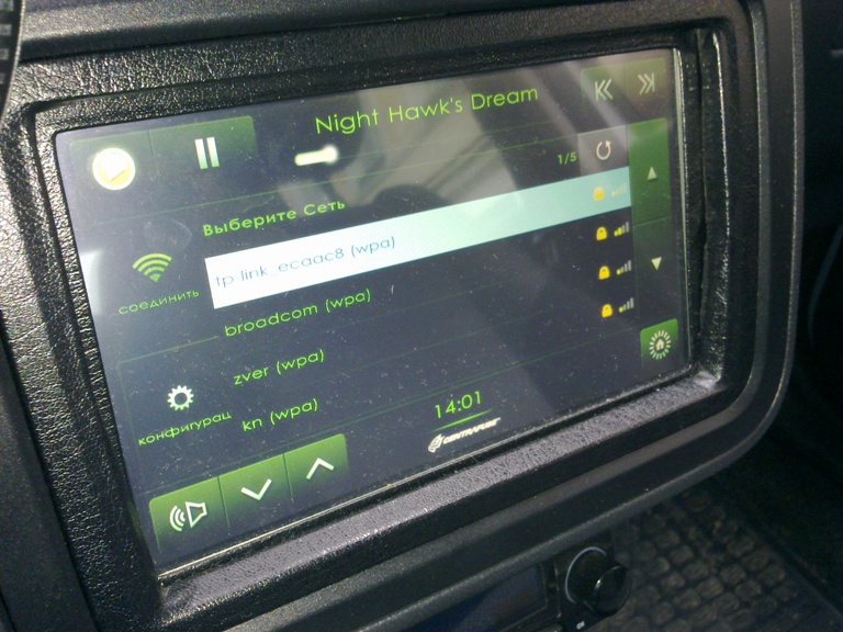

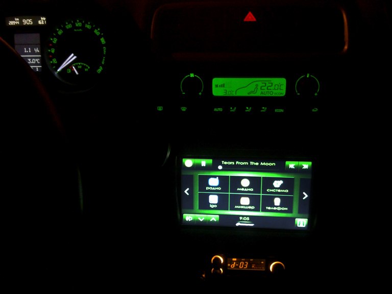

Цвет интерфейса центрифуги я решил поменять под цвет приборной панели и подсветки кнопок на торпеде.
На компе установлено:
- MS Windows XP SP-3 (оригинальный образ MSDN, доработанный уже вручную)
- Centrafuse 3.1.
- IVT BlueSoleil 6

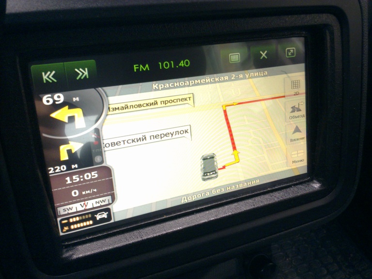

- iGO 8 (прога и карт на 1.5 Гб стянуто с очень известного трекера)

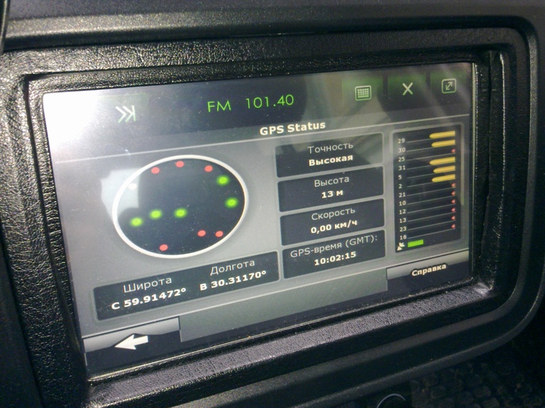

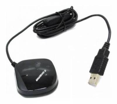

Навигация сделана на базе USB GPS приемника DIGMA M-1. Данный применик был приобретен новым всего за 1200 р.
Игоха!

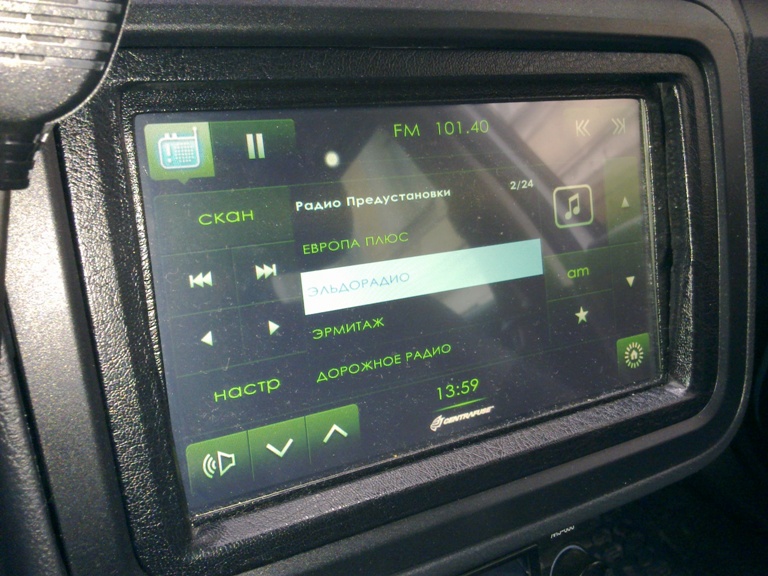

Погода. Интернет реализован благодаря 3G USB модему HUAWEI от известной красно-белой компании.

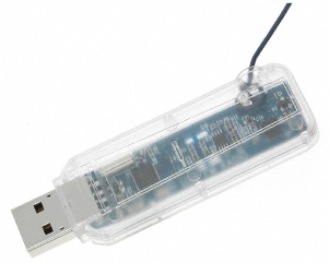

Радио приемник реализован на тюнере USB Silabs FM radio.
Кстати проблему плохого приема решил установкой мощной активной антенны с коэффициентом усиления 35 дБ и заключения самого тюнера в экран (металлическую коробку).

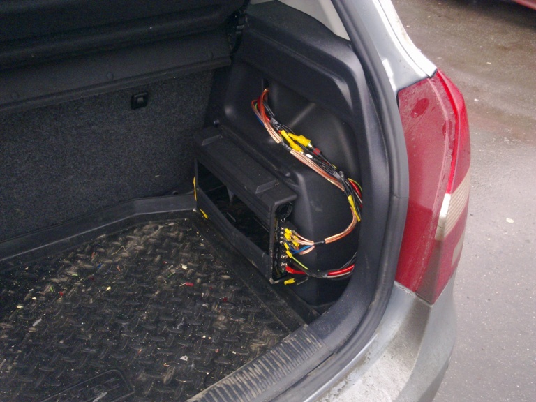

Звук в машине от KENWOOD… :^) Жаль только что сам комп дает только стерео. Усилитель имеет 4 канала, либо 2+саб.
А так оно смотриться ночью!

Ноутбук ASUS X80L (Celeron M550 2.0 Ghz, оперативы 2 Гб, жесткий диск 120 Гб SATA) – 3000 р.

Усилитель – 2900 р.
Комплект для подключения усилителя и четырех динамиков – 600 р.

норм инстал соглашусь с выше сидящими ораторами)) а рамка немного кривая или мне кажется?
Мой проект http://pccar.ru/showthread.php?t=18618
Поспешишь, AIRBAG распушишь...
Dj Aleks вне форума   Ответить с цитированием
Старый 04.12.2011, 19:37   #6
neoseven
Регистрация: 01.05.2010
Сообщений: 28
neoseven is on a distinguished road
Ну может есть чуток.
Рамка из двух частей сделана. Одна - это сама основа, вторая на моник прилеплена.
neoseven вне форума   Ответить с цитированием

А размеры матрицы какие? ...установочные, видимая часть.
А то в описаниях рамеры разнятся.
И что из себя представляет блок питания монитора?

Сообщение от neoseven Посмотреть сообщение
в правом нижнем углу я про это... не до шпаклевано или что то непонятное...

Сообщение от Dj Aleks Посмотреть сообщение
а здесь нет ни грамма шпаклевки... нигде...
сама рамка, та часть, что к монитору прилеплена - это пластик 0,8 толщиной покрытый самоклейкой. была мысль переделать, но я забил на это дело. пока с программной и аппаратной частью не разберусь... к тому же это со вспышкой все косяки видны. в машине при любом освещении все в принципе выглядит культурно.
честно - не знаю...
ставил все в притык на глазок... видимая часть как раз чуть меньше чем рамка.
от рамки примерно по 1мм с каждой стороны до активных пикселей!
