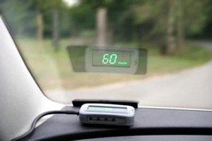

Всем привет. Подскажите пожалуста возможно ли разработать такое устройство, которое проектировало бы информацию о скорости движения на лобовое стекло? Очень интересная задумка. Кто что об этом думает?
Было бы воще круто если бы это был стрелочный спидометр.

А чем не устраивают готовые устройства, например это? Да и других хватает, если поискать в инете по запросу "HUD проектор ".
