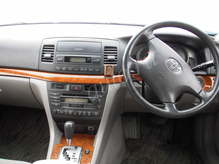

Фото не мои - так, для общего впечатления.

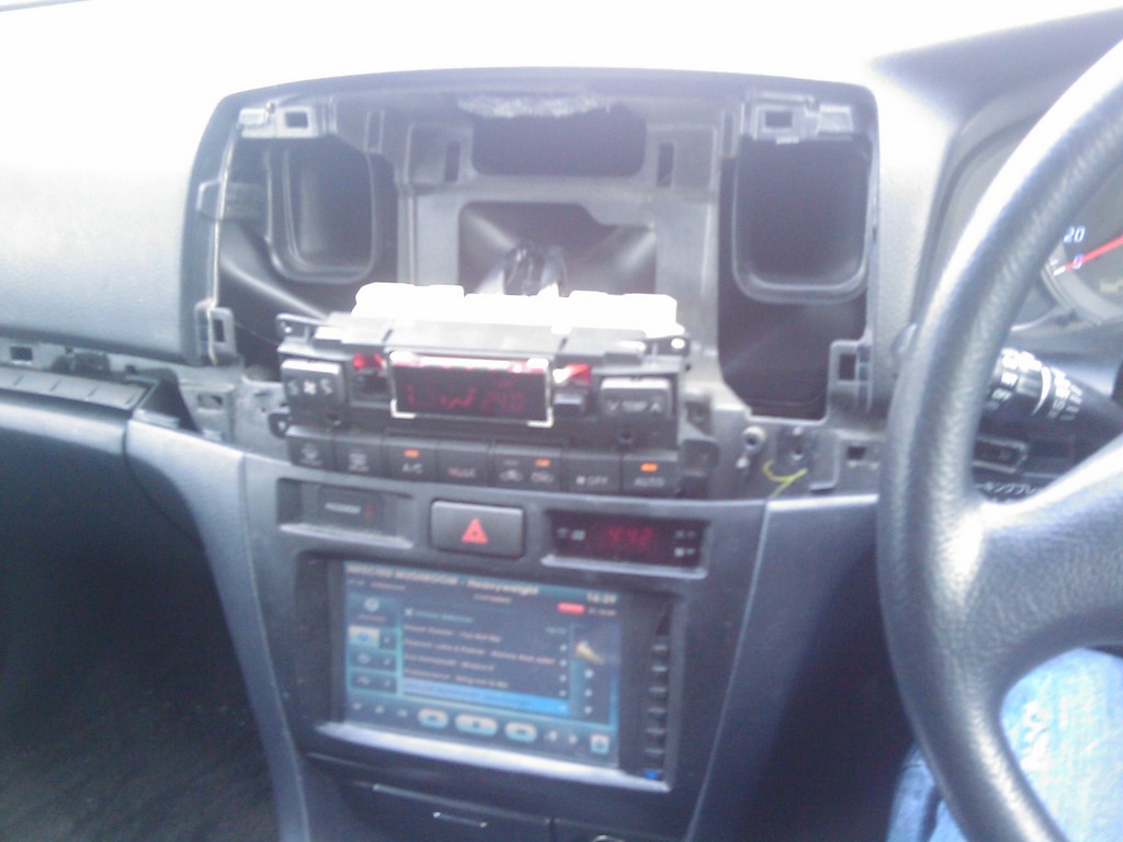

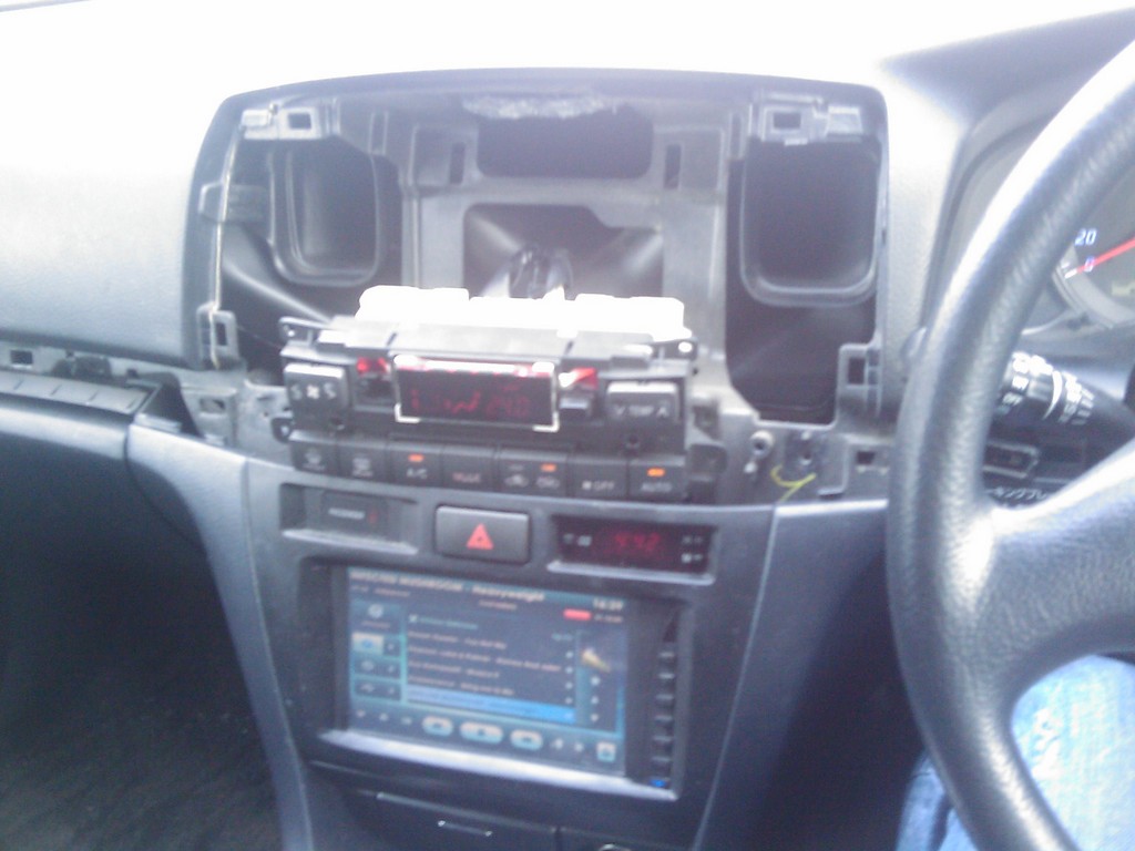

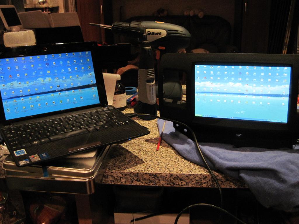

Было неудобно и не слишком красиво. Зато функционально )) Но! Тогда единственным вариантом радио был силабс или ларт - дико раздражало. А без радио в машине - не вариант. Решил поставить обычную магнитолу с экраном, ДВД, камерой и всеми делами. Поставил, поездил - не то! Без компа как без... как без компа.
Значит снова за работу, т.к. появились в продаже FM CAR RADIO и радио Гага.

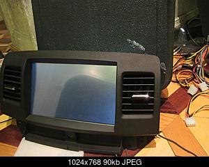

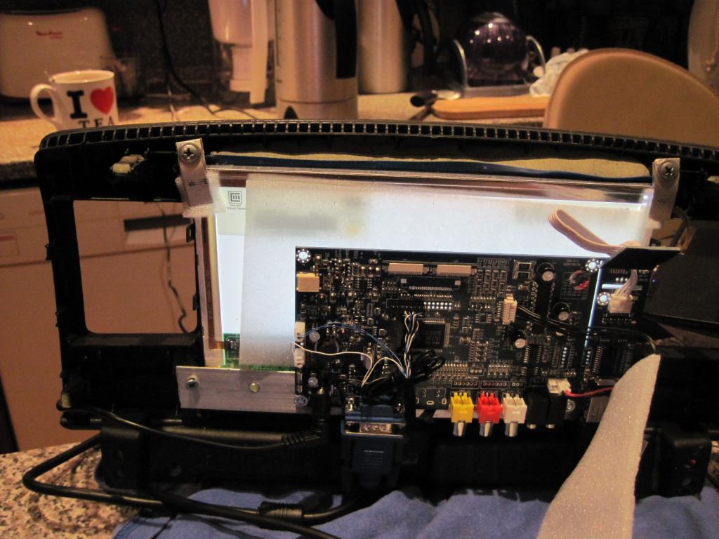

Монитор теперь было решено впихнуть вверх между воздуховодов, а управление климатом перетащить вниз. Померил - выходило 9".

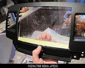

Купил вот такой монитор:
http://pccar.ru/showpost.php?p=172766&postcount=17
Сам системник решил впихнуть в бардачек - тянуть провода меньше, чем в багажник.
Вот что у меня в итоге получилось:

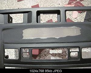

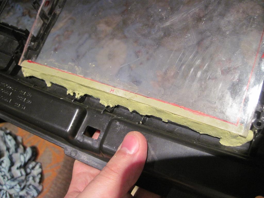

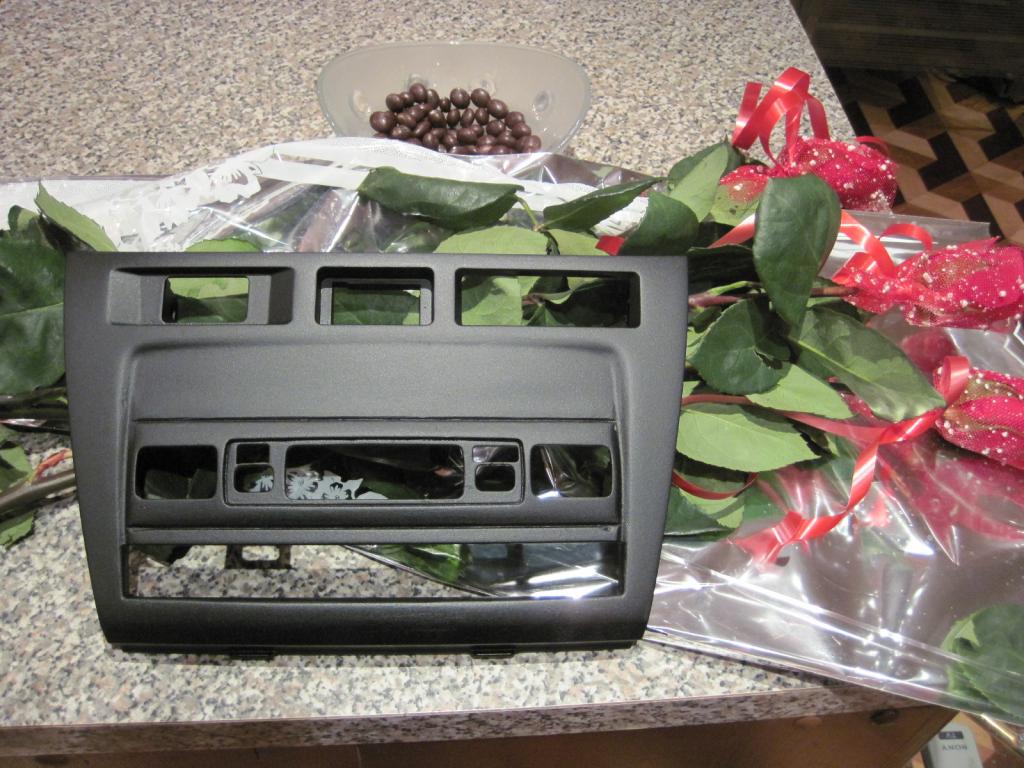

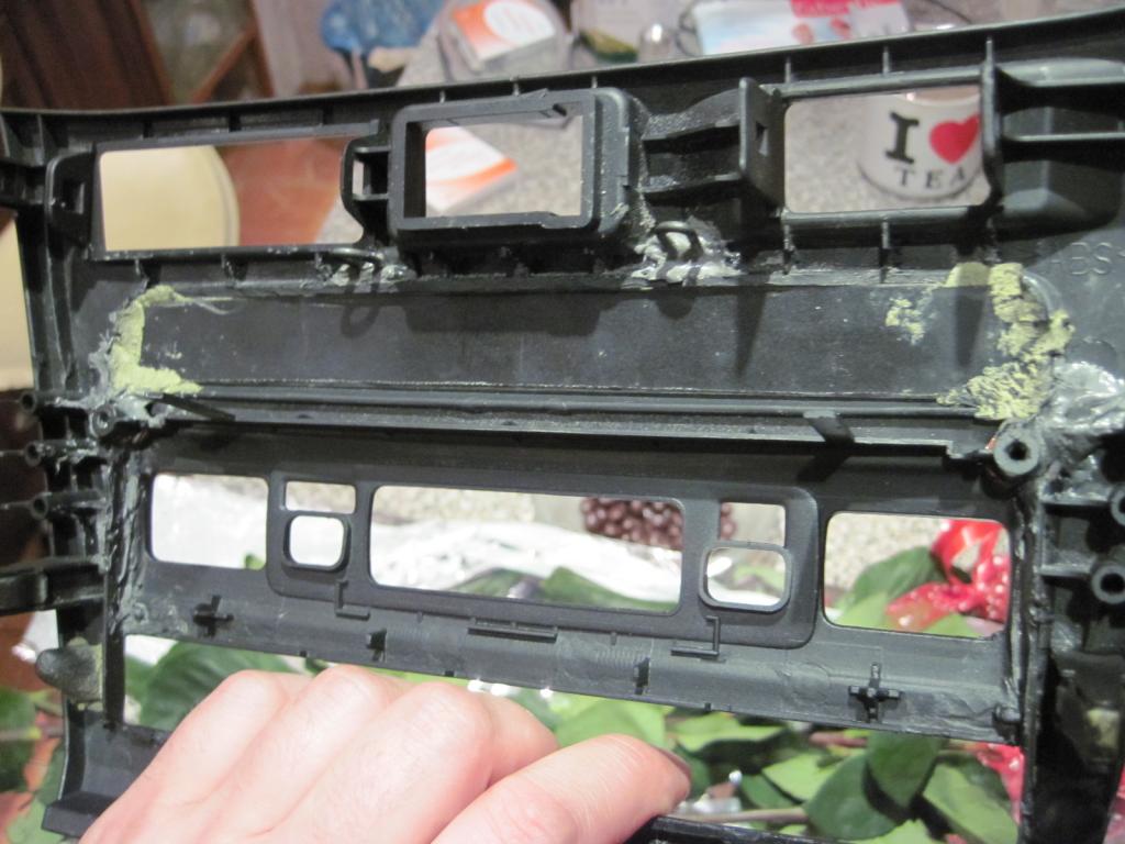

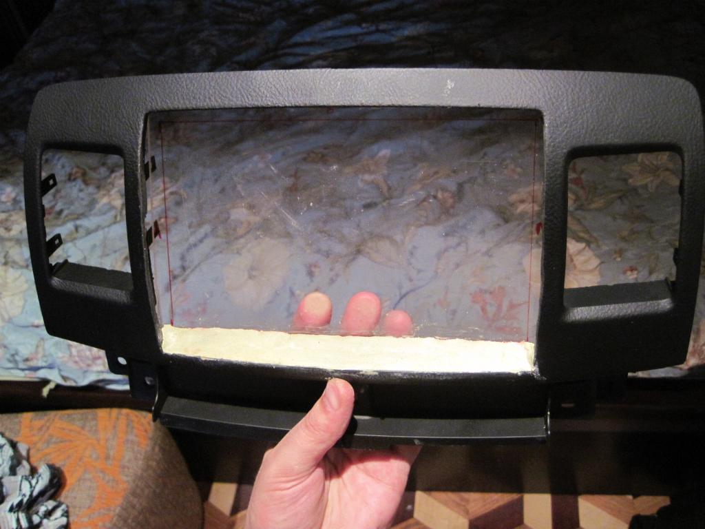

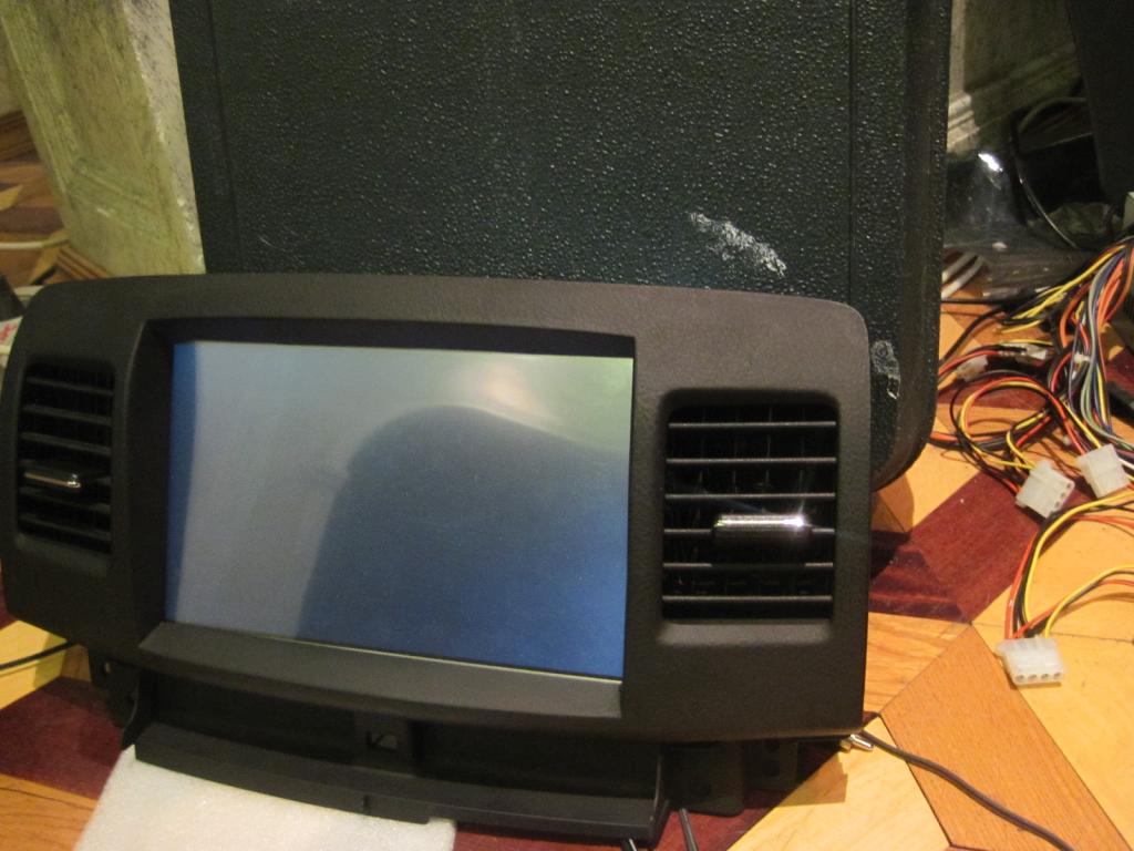

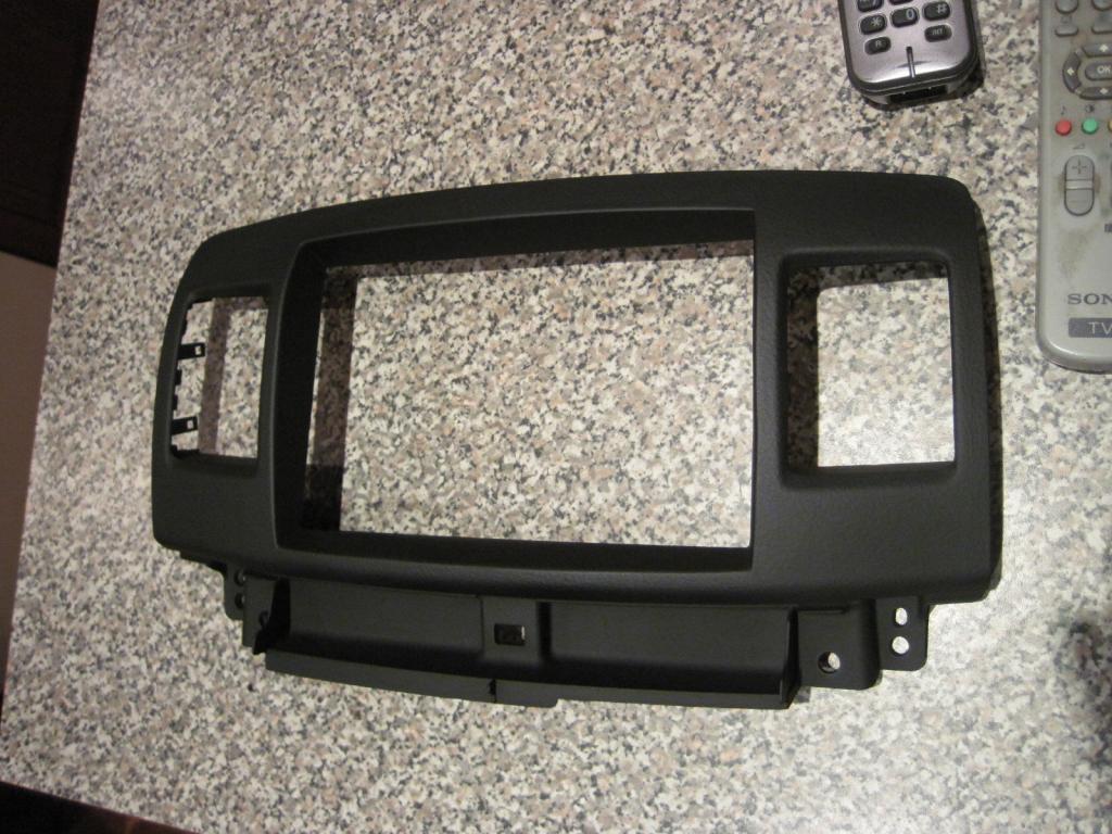

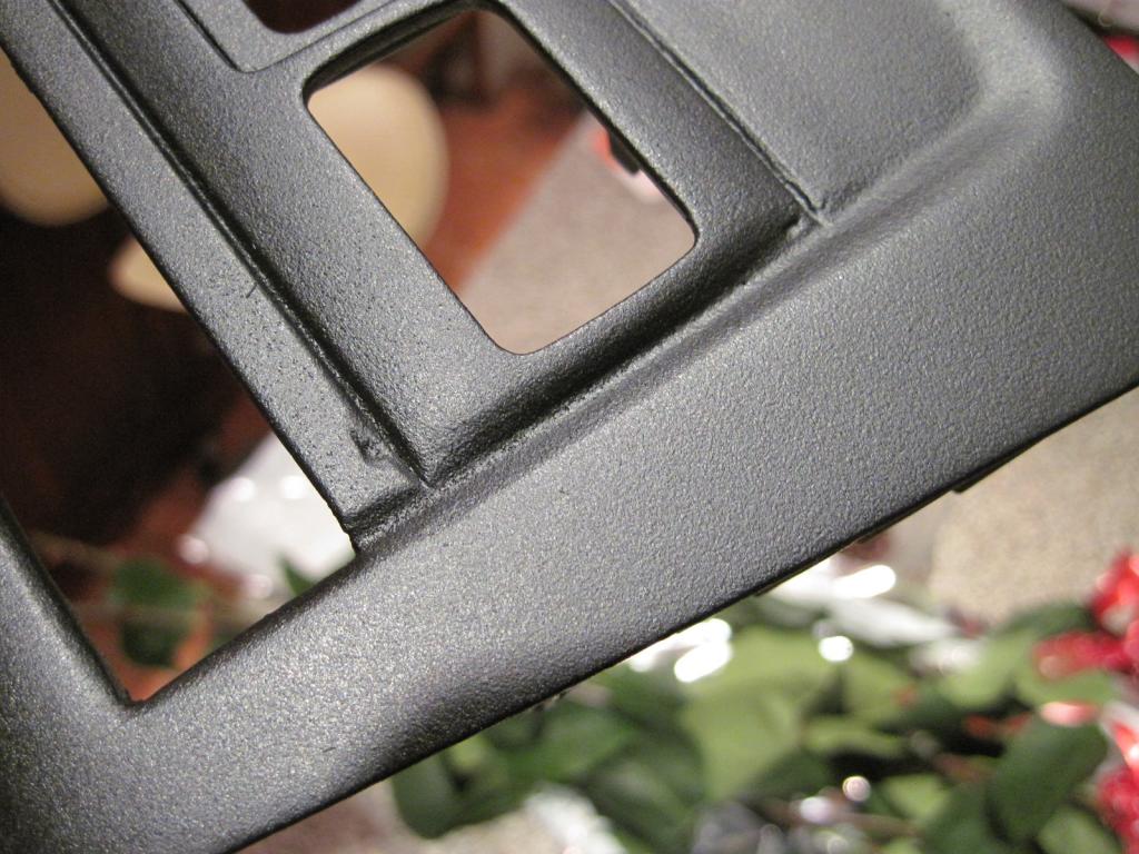

Выпилил панель климата, и миллипутом сделал рамку:
Вроде все работает ))

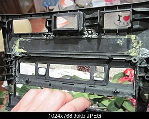

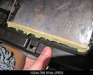

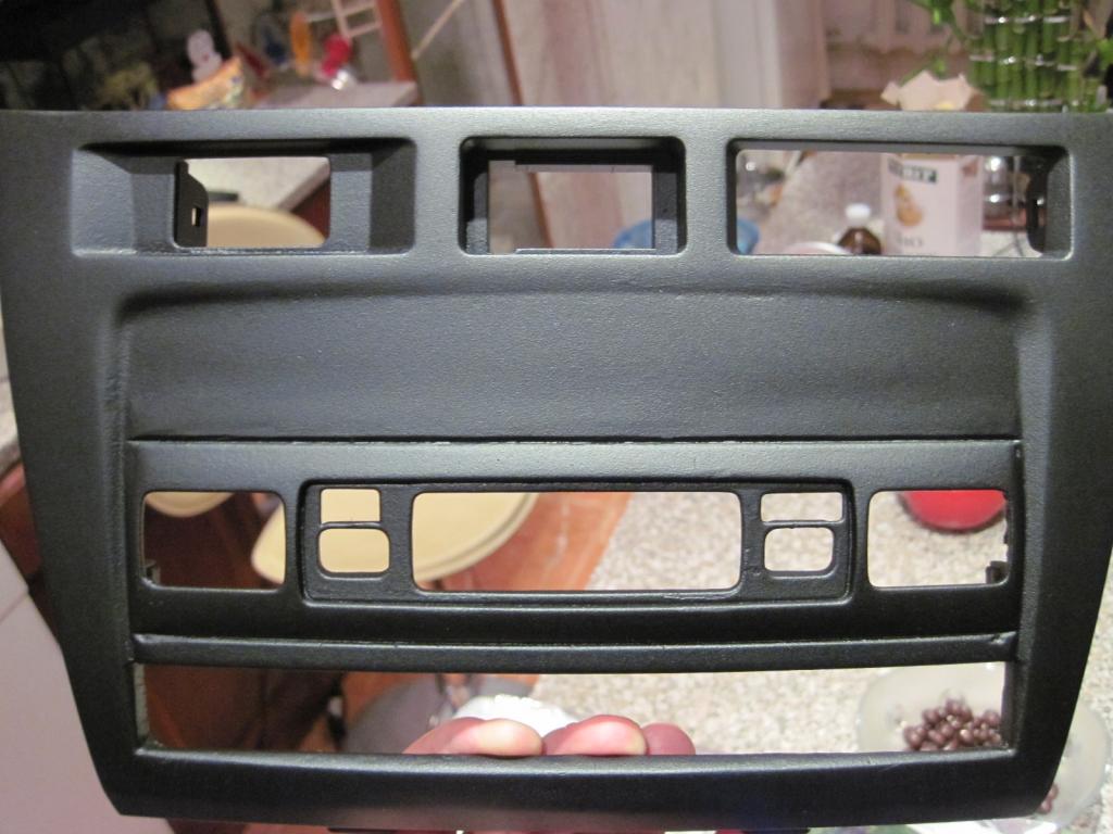

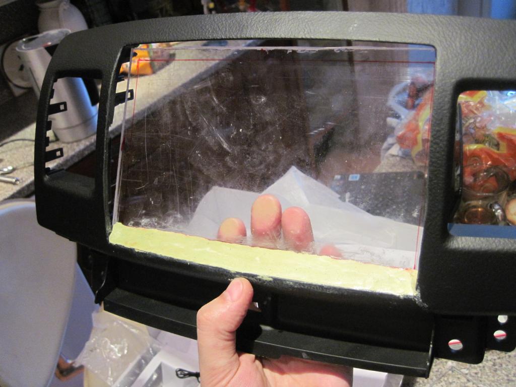

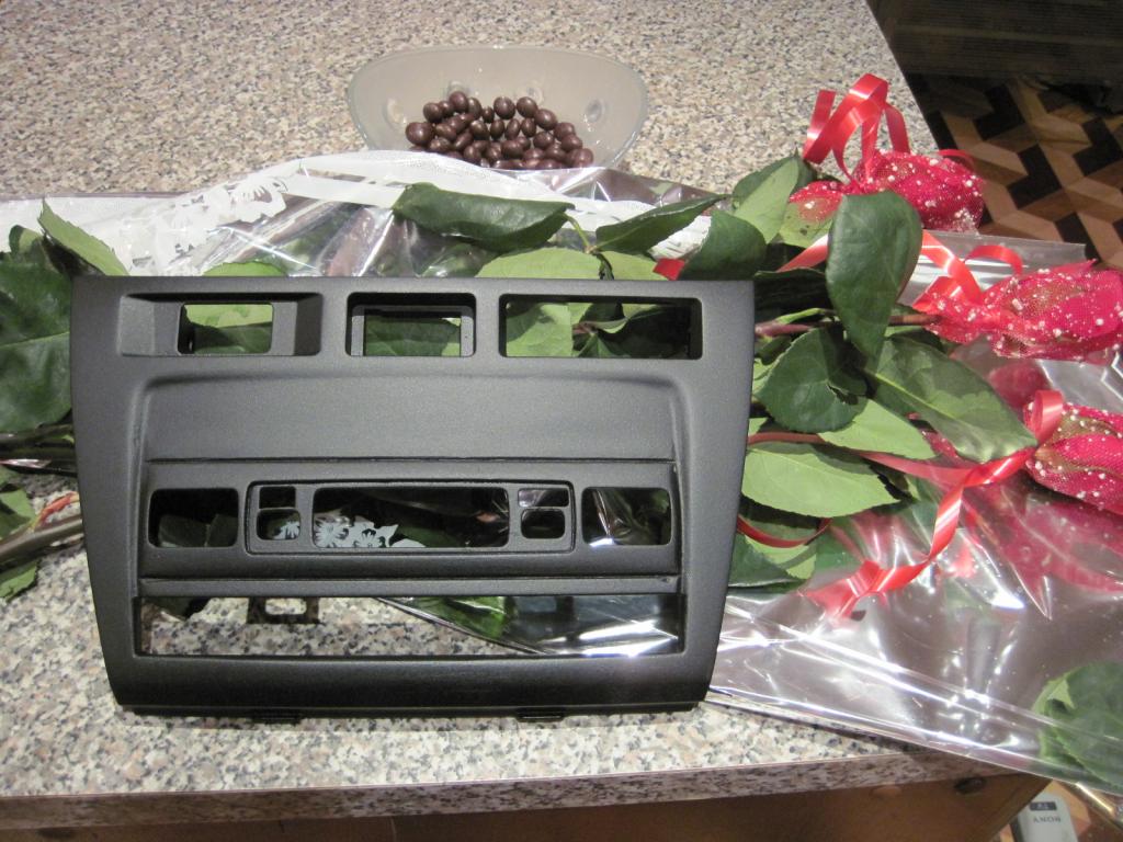

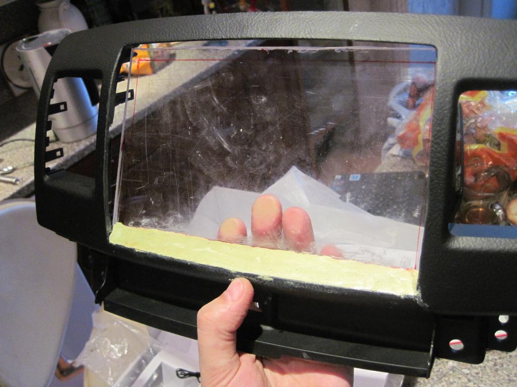

Далее вырезанную часть панели климата присобачил в рамку, которая оставалась от предыдущего варианта установки:

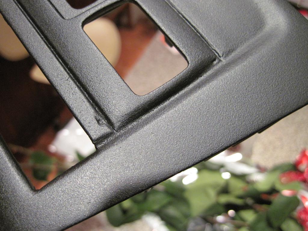

Не без косячков (((

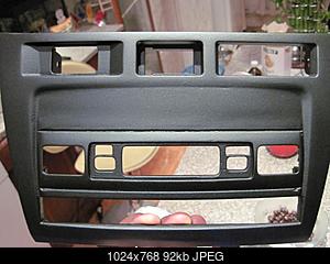

Так показалось скучным:

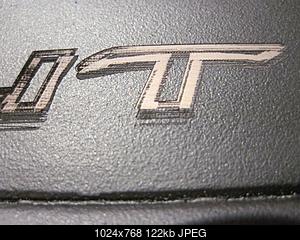

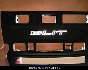

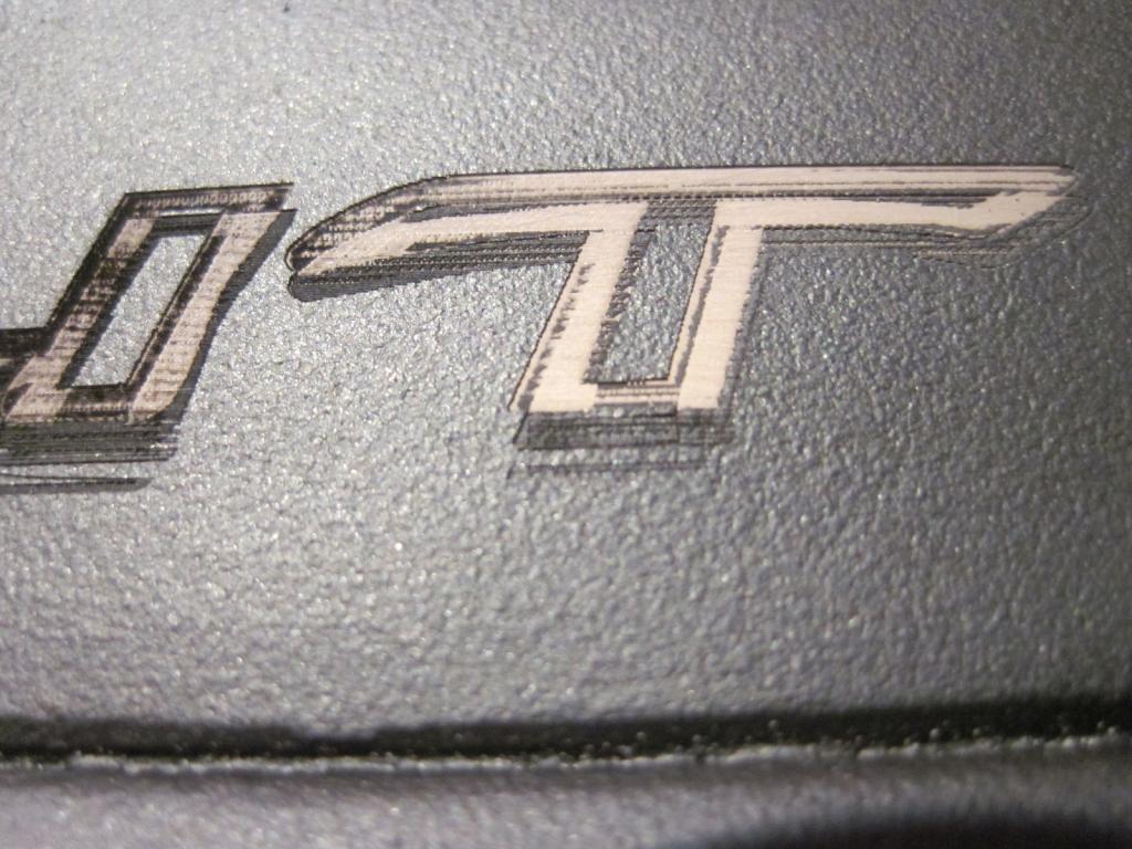

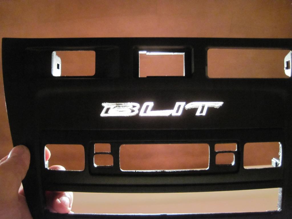

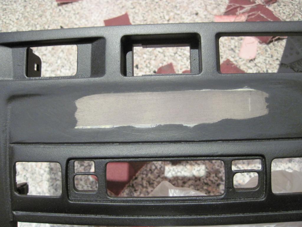

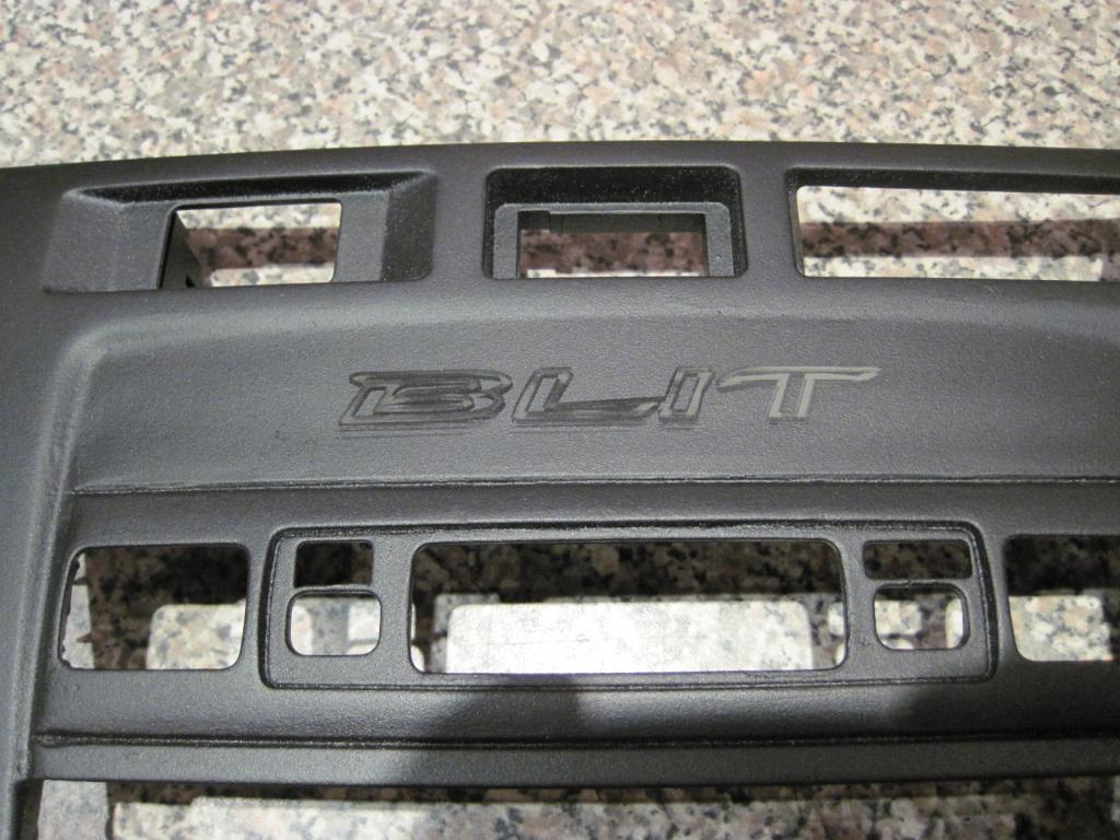

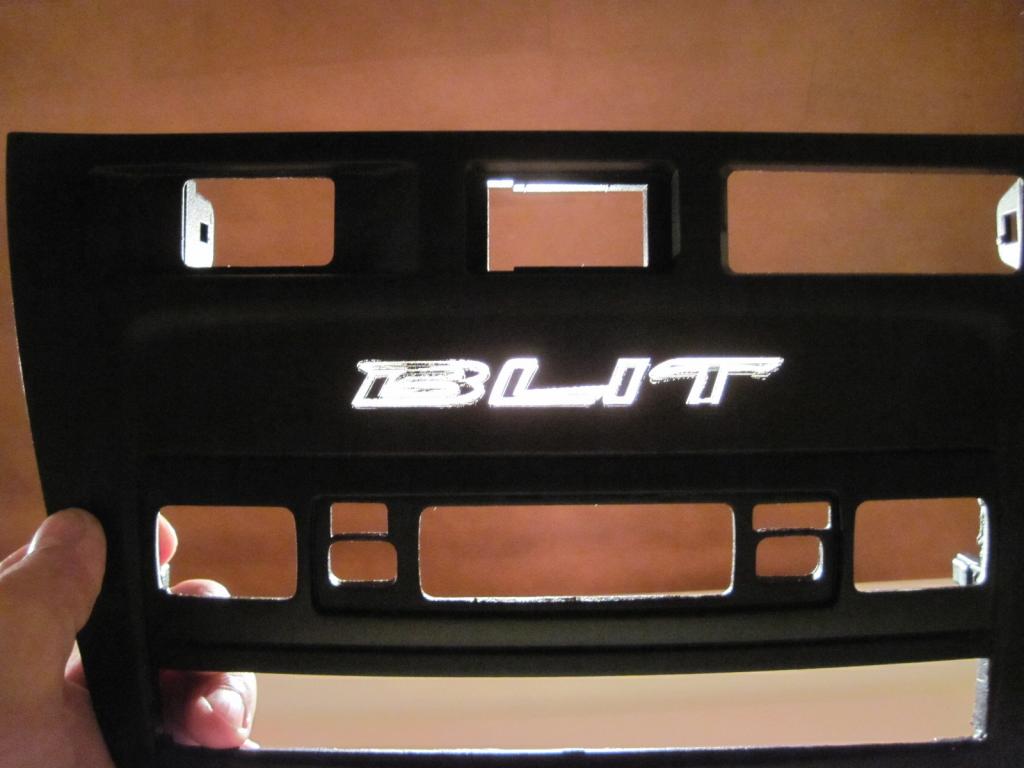

Подумал, а почему бы не вытравить логотип на этом пустом месте...
Пошерстил по инету - можно лазером выжечь краску над оргстеклом. Лазерная гравировка!
Оказалось на сайте есть человек, плотно занимающийся этим делом.
Спасибо тебе, Asmodei!
Начали экспериментировать. Он с краской на оргстекле дела не имел, поэтому процесс проходил в несколько итераций.
Вот так получилось:
Сдираем все

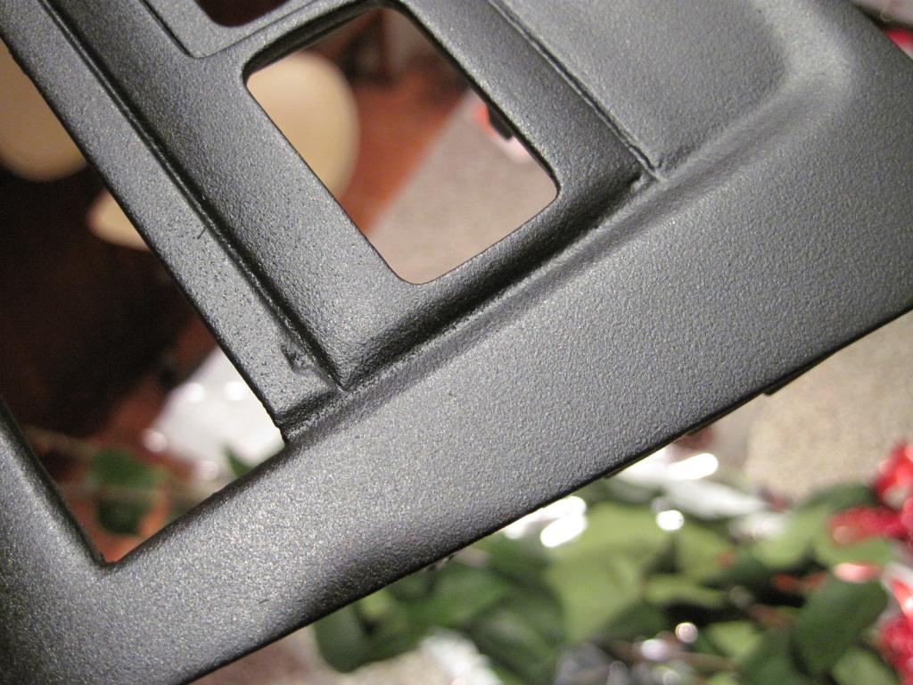

Грунтуем, красим и снова гравируем ))

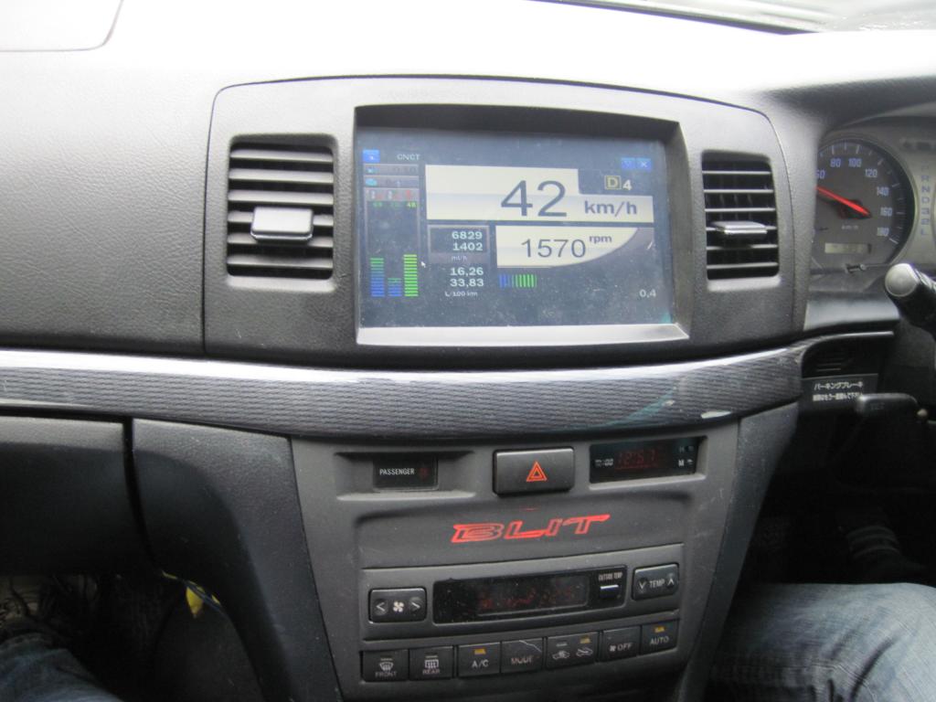

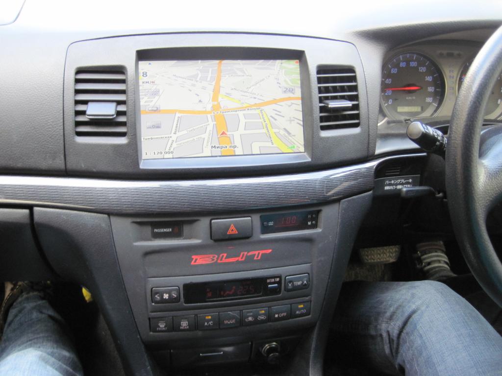

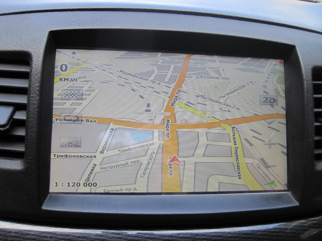

По умолчанию Продолжаем

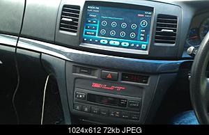

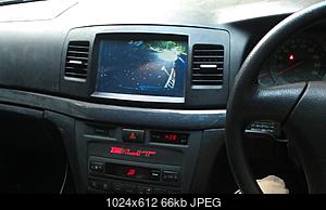

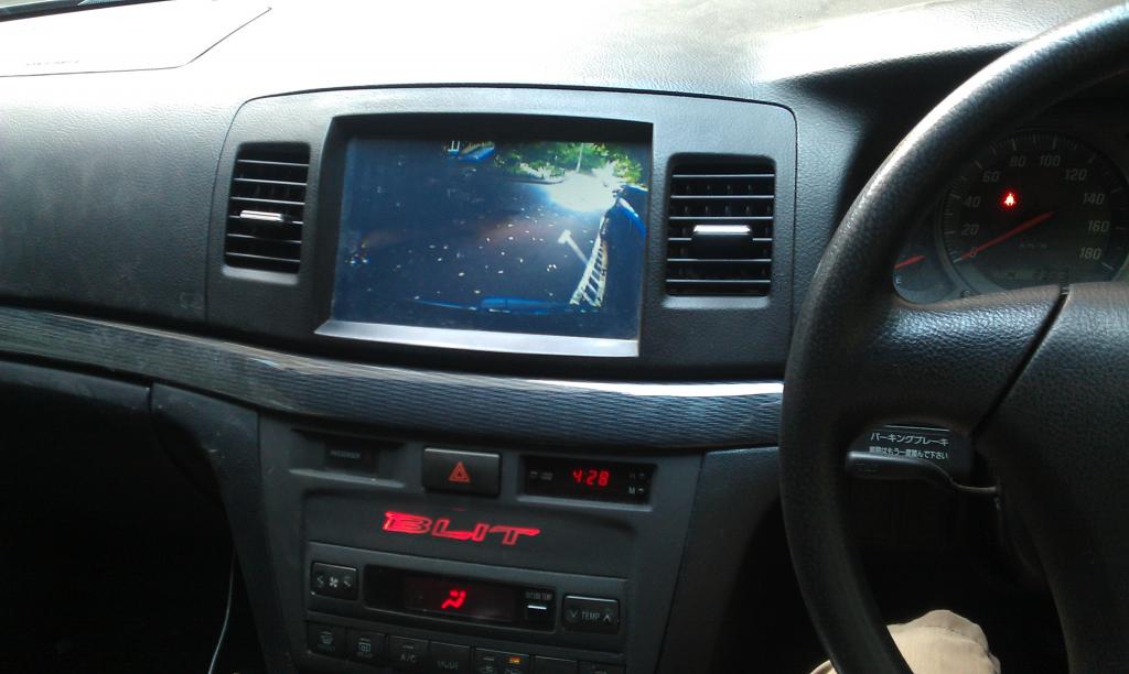

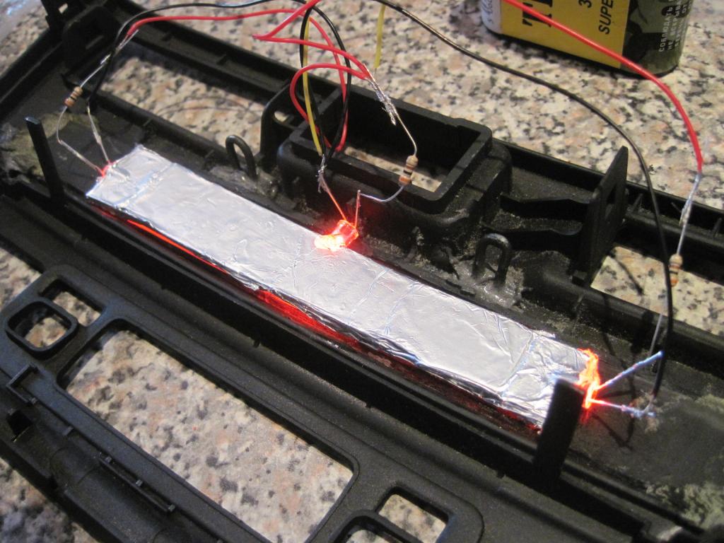

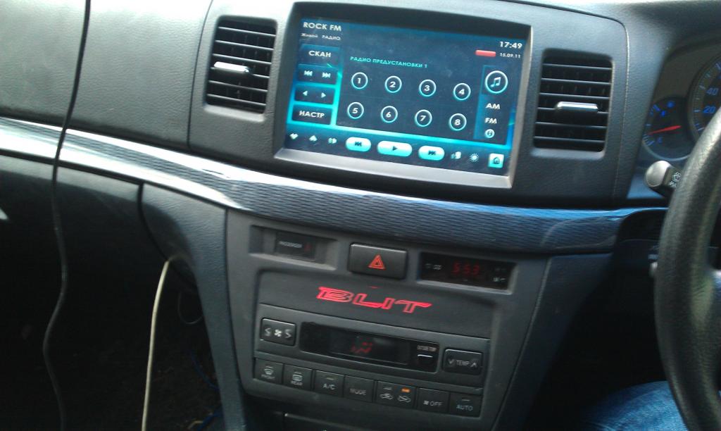

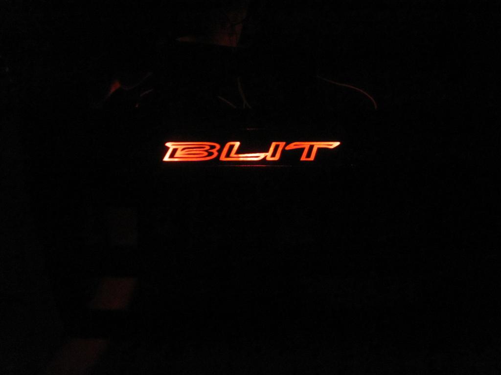

В итоге все получилось:
http://pccar.ru/showpost.php?p=178589&postcount=30
http://pccar.ru/showpost.php?p=178602&postcount=33
Ну и тог:
Чета так много хотел написать, а получилось мало ((
Ну в общем как-то так

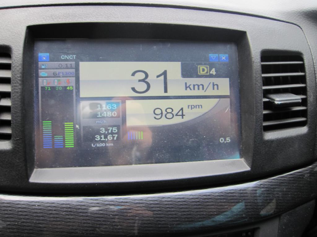

В данный момент поставил стоит радио ****, нарульный пульт, комп подключен к ODBII и я счаслив )))

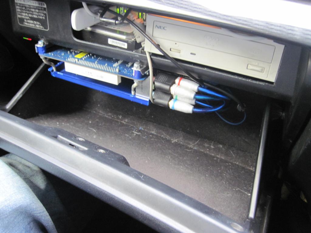

Старый 14.10.2011, 12:26   #5
Levch
Аватар для Levch
Регистрация: 03.01.2008
Машина: 2003 Toyota Mark II Blit, MB E220 CDI 2006, Теперь Acura MDX 2002
Сообщений: 137
Levch is on a distinguished road
Спасибо!
Хмм.. действительно.. Седня сделаю.

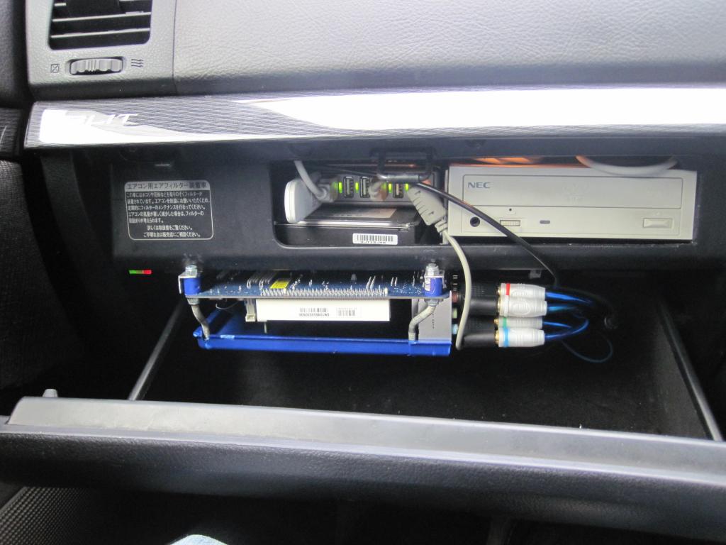

Пока такая есть ))

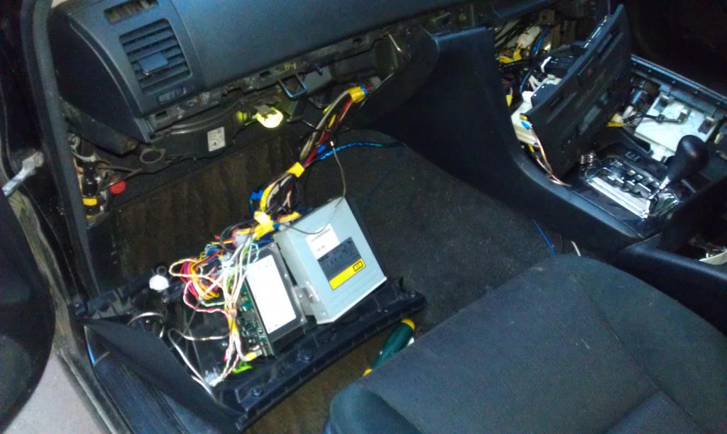

Levch вне форума   Ответить с цитированием

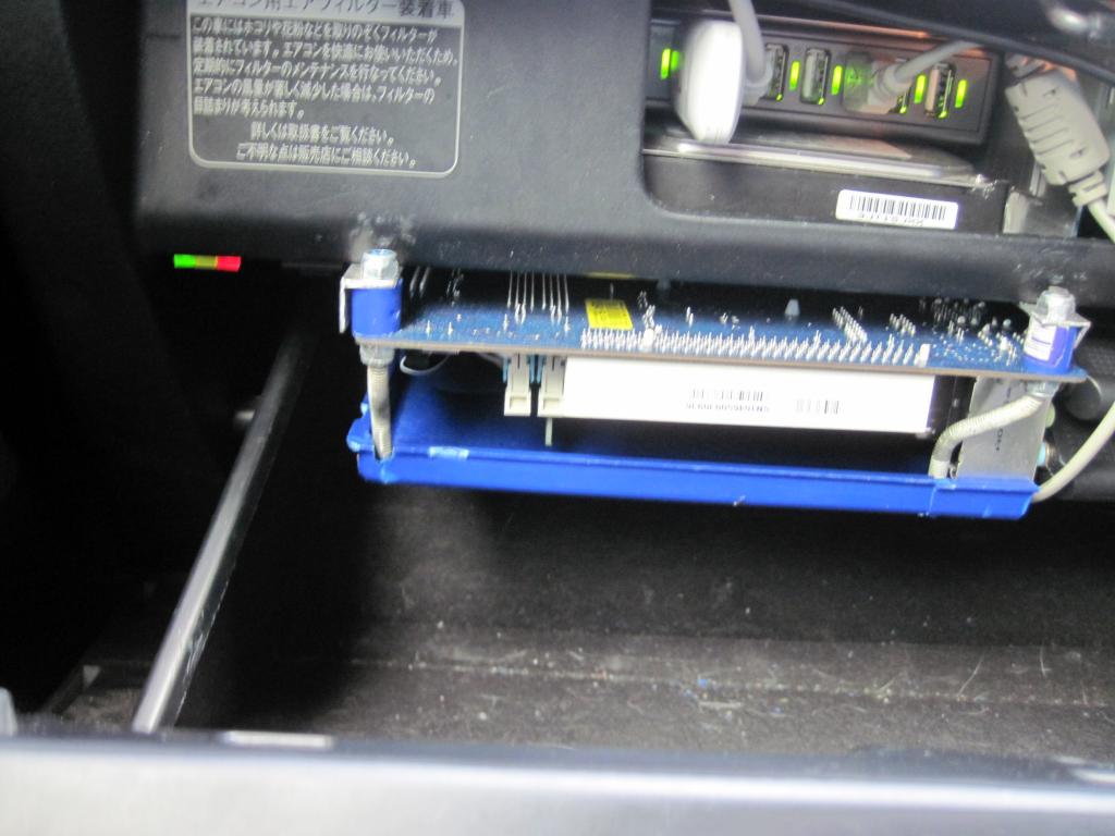

Привет коллега))) Монитор получился неплохо, а вот в бардачке реальный бардак))))) пиши характеристики комп, если сильно мощный надо продумывать охлаждение и подвод воздуха в бардачок, или же переносить под сиденье. Не проще ли поставить ноутбучный DVD он поменьше будет?)))) или перенести его на центральную консоль, там бы вместо лого Blit он бы отлично встал))) Винт лучше SSD ставить ибо магнитных на кочках и ямах наших дорогах не напасешься)) Блок питания какой? Запуск компа чем? Откуда запитывал, просадка по питанию есть? Юзаешь на запущенной только машине или нет? Короче больше инфы и фоток))
у меня тоже марк седан, со встроенным моником, подключился через нави, качество картинки не ахти за все штатное стоит)) у меня пока просто плата от eeepc 701 в бардачке валятся, там еще и место есть))
по поводу фронд-энда: я юзаю iCar DS посему проблем с радио и тв не испытываю)) центрафуз уже в прошлом)) купил aver pilot это комбайн тв, радио и гпс, работает все на iCar без проблем
Deniz200 вне форума   Ответить с цитированием
Старый 14.10.2011, 13:11   #7
Levch
Аватар для Levch
Сообщений: 137
Сообщение от Deniz200 Посмотреть сообщение
Не, не бардак. Бардачек же разделен на 2 отсека - в одном штатная навигация должна быть - вместо нее привод, хард и УСБ-хаб. Плата mini-ITX прикручена к "потолку" нижнего тсека. Так что то, что на фотке - прячется под торпеду.
Сегодня, если склероз не сразит сфоткаю - покажу.
По поводу характеристик - миниITX с атомом 520 двухядерным. Гиг оперативки, блок питания, как выяснилось знатоками ***********, закос под m2 (брал с рук). Ниче мощного - лето проездил - и нормально, не плавится )))).
Да DVD - ваще ржака. Не нужен он ваапсче! Просто там дырка была дурацкая, теперь вместо нее дурацкий DVD, причем пишущий Народ приходит в восторг, когда он выезжает )).
Про винт тоже миф! Не то что SSD, но и ноутбучный не нужен. Я с этим винтом еще с прошлого инсталла езжу - ни разу не зависло ничего и не сбойнуло.
По поводу запущеной машины - да, только на запущеной, ибо боюсь за аакумулятор. У меня фобия. Ибо до обращения к знатокам это была самая большая проблема. Система высаживала в 0 аккумулятор за 2 дня. Причем у меня стоит выключатель на плюсе. Т.е. комп жесто обесточиваю перед тем, как машину закрыть. Все перерыл - никаких коротышей не нашел. Просто беда. Оказалось, что аккумулятор садил монитор ! Оказывается эта сволочь даже в режиме ожидания потребляет почти полампера!!!!! Ахренеть !Я этого не знал и подключил его напрямую к +, вот и результат. Теперь он висит на ACC и проблема ушла. Но осадок остался ))))
