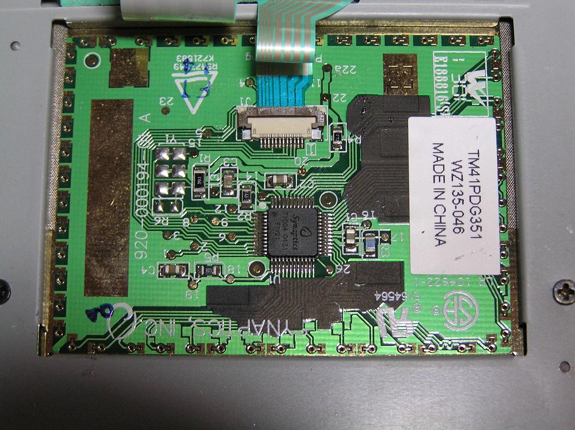

Имеется тач пад от ноута на нем микросхема Synaptics T1004 и маркировка TM41PDG351 не могу разобраться как его подключить к PS/2. Может кто подключал подобный.
у него стандартно 4 вывода но где плюс минус и дата не определить т.к. нет не одного кондера на плате

Собственно вот фото, на буке только написано con_tp и все.

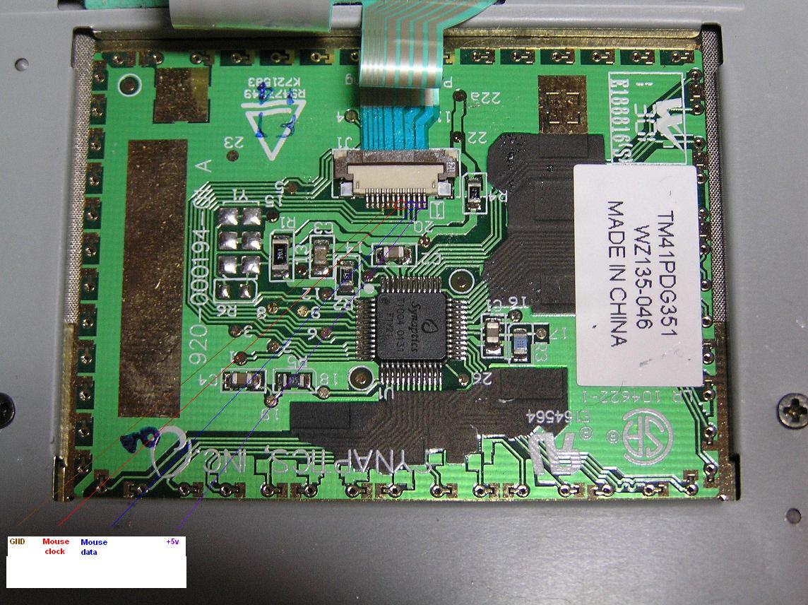

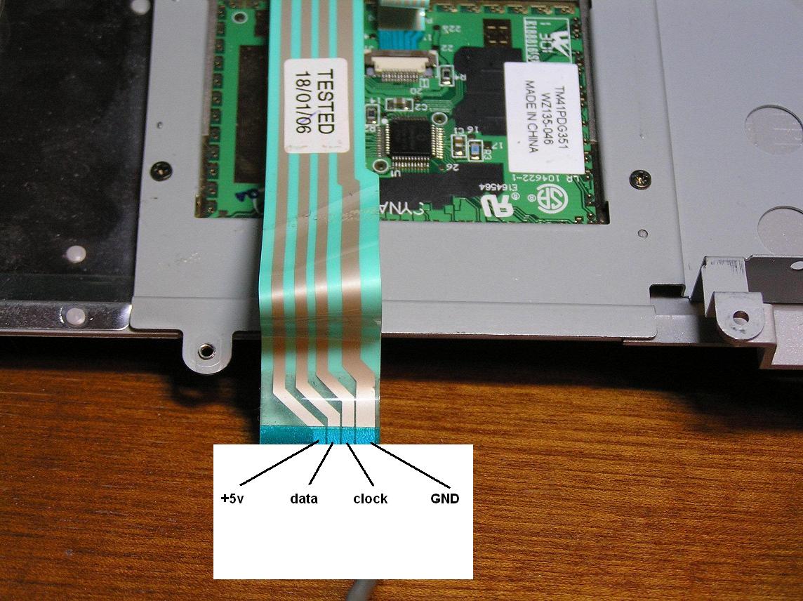

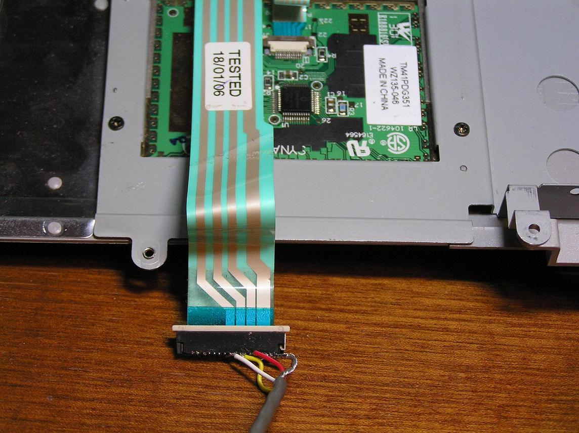

Так все работает, спасибо FDV666 за помощь.
Выкладываю фото на всякий случай может кому поможет еще.

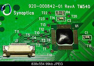

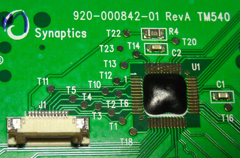

Помогите, пожалуйста, разобраться с контактами разъема.
Где - что.
Перепробовал массу вариантов, описанных на форуме, но результат пока отрицательный. Вроде 1,2 - +5v, 5,6 - земля. Все остальные (парами) пробовал подключать как DATA и CLK. Винда не видит.
Хэлп!
