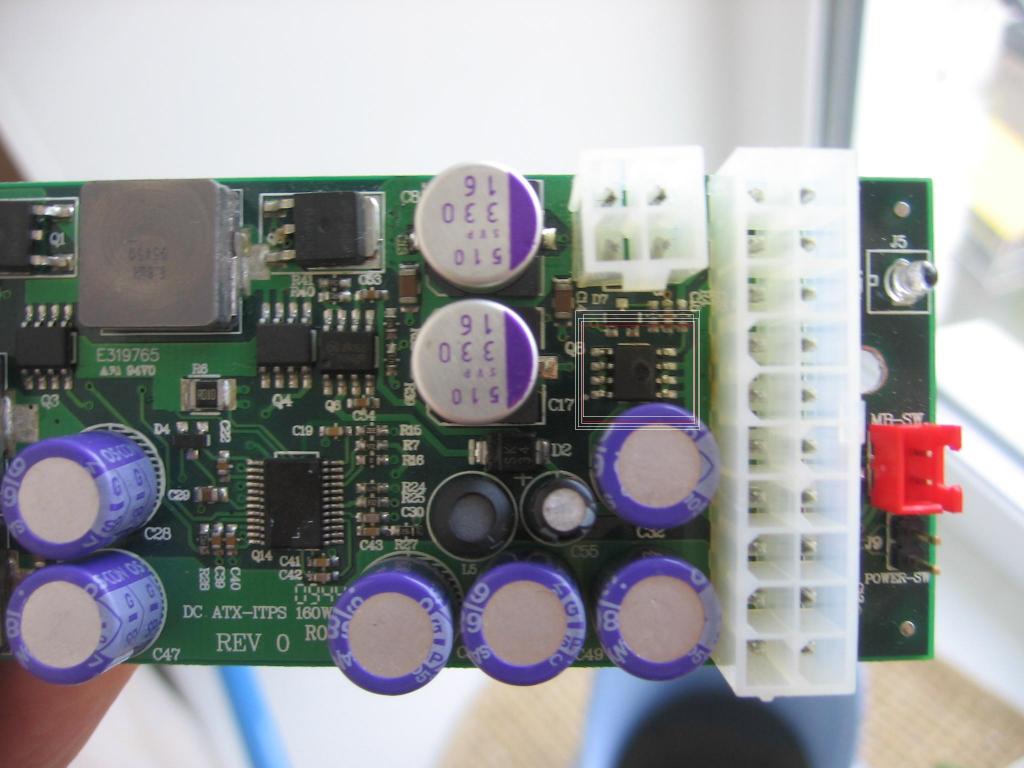

Добрый день! Кто-нибудь может помочь в востановлении данного блока питания. Сгорела данная штука....

Возможно я могу помочь, это полевой транзистор AO4468 (30V N-Channel MOSFET 10.5A) можно заменить на IRF7403 (15р стоит).
Только надо проверить куда с него напряжение идёт. Может от вылетел вследствие замыкания в материнке.

Сообщение от flymouse Посмотреть сообщение
я случайно воткнул разъем от авто (+12, АСС, -) в разъем не для питалова блока питания, а в разъем питания от компа монитора (+12, -) и периферии (+5, -). материнку еще не проверял.... но задымилось только с блока питания....

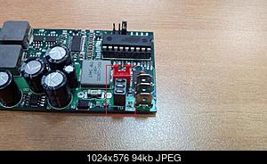

Добрый день. Опять "коротнул" мой блок питания. Может кто сможет помочь?
Vodkin вне форума   Ответить с цитированием
Старый 15.02.2016, 13:21   #5
Сообщение от Vodkin Посмотреть сообщение
Это та перемычка, что в красном квадрате?
Попробуй защитный диод отпаять и без него запустить.
Вложение 42624
Там дроссель походу и предохранитель прозвонить заодно.
Да, эта перемычка в красном квадрате. Но это только визуальная поломка, может еще где пробило.
Диод - этот тот, который на противоположной стороне возле выходного разъема на материнку?
Старый 15.02.2016, 14:11   #8
Прозвони предохранитель...если дохлый замени на 15 А.
Но перед включением отпаяй диод нахрен

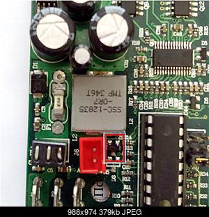

Хм. При более детальном изучении, видимо еще выгорел вот этот элемент. А его своим паяльником я уже буду не в состоянии перепаять...Нажмите на изображение для увеличения
