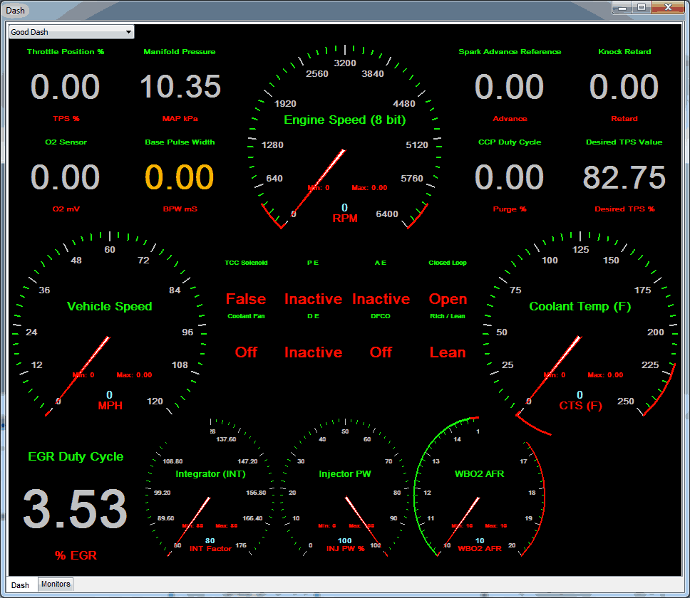

т.е. передача данных с адаптера для протоколов ALDL? завтра попробую погонять на своем кабане. Кстати зелененькие циферки очень зачетно, потому как старые авто как правило с таким дизайном. Старого калькулятора. в кадиллаках и япошках.
сейчас пытаюсь вот это запустить...
http://www.tunerpro.net/screenshots.htm после запуска подождать 10 сек потом работать.
есть версия и с эмулятором FREE
смотриться там приборка тож прикольно
