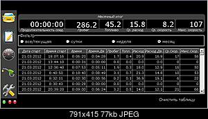

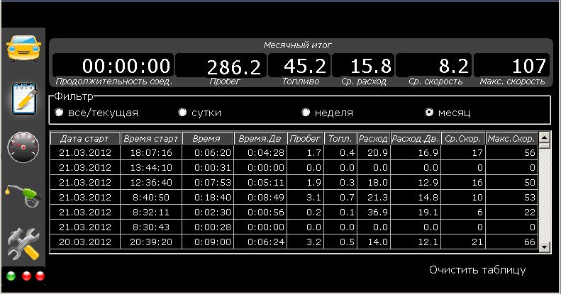

- сделана подсветка кнопок переключения закладок
- изменена логика вывода значений в поля закладки "Журнал" в зависимости от установленного фильтра с выводом соответствующего заголовка в блоке этих полей. При установке фильтра "все/текущая" в полях отображаются значения текущей поездки, в таблице - все имеющиеся значения. При остальных значениях фильтра - в полях результаты, в таблице соответствующие записи.

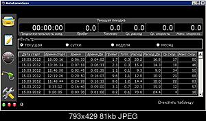

версия 2.0.2.5
-данные о поездках заносятся в таблицу, возможность фильтрации
Появились новые, полезные с моей точки зрения, поля -
Время в движении и Средний расход в движении (за движение принмается скорость > 2 км/ч).

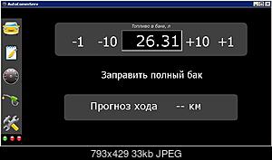

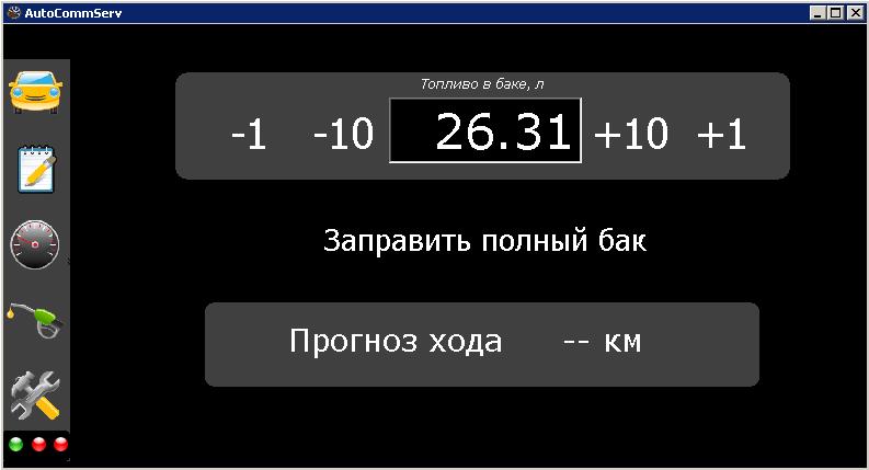

- прогноз поездки до заправки с выводом в инфопанель Икара

- вывод в инфопанель остатка топлива в литрах
Для отображения в инфопанеле прогноза поездки и остатка топлива в литрах необходимо обновить iCarVOBD (см. во вложениях).

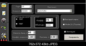

Немного про настройки программы

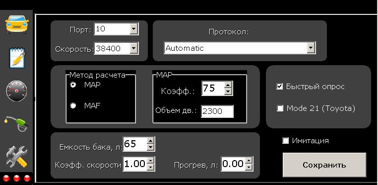

Появилось два новых чекбокса:
"Быстрый опрос" - для минимизации времени опроса датчиков, на некоторых протоколах может давать сбои.
"Mode 21 (Toyota)" - меняется формат запроса PID, применимо для соответствующего авто. У кого сработает, прошу сообщать.

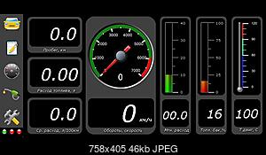

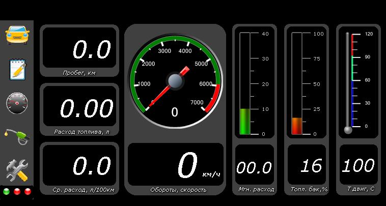

версия 2.0.0.1
Изменен дизайн программы. Скинов других нет и не будет. Масштабируется для разных размеров окон.
