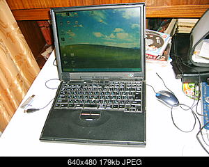

Начинаю строить свой первый карпутер, пока наиболее бюджетным вариантом системного блока видится ноутбук.
Есть вариант купить IBM Think Pad 390 Cel 500/128/20/CD - 4000 р.
Питаться говорят может прямо от сети автомобиля. Аккум дохлый, сломана 1 петля крышки, то что надо, чтобы засунуть под сиденье.
Вопрос, потянет ли он?
Надо GPS, МР3, видео, камера заднего вида. Это для начала.
Понятно что слабый ноут, но и цена его как у одного блока питания.
Буду рад советам Hamstera, у меня такой же Аккорд только левый руль

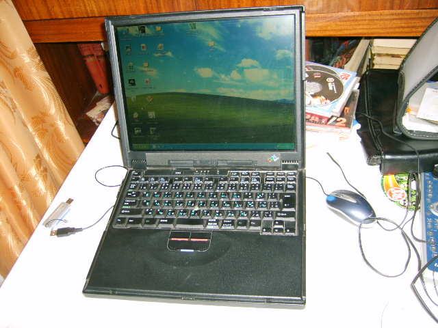

Купил эту железяку. Видео, ози тянет, мп3 играет, NFS даже не запускается (видяха слабая - за такую цену не обидно).
есть только 1 USB порт, будем размножать.
сейчас займусь поисками монитора 7-8"
звук хочу пустить через штатную магнитолу, через разъём от сд-ченджера. Есть информация о распайке этого разьёма?

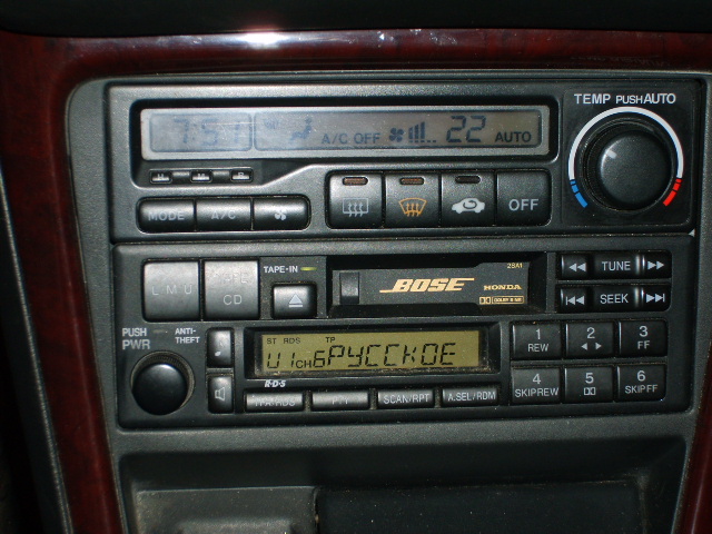

Давай фотку магнитолы и разъема - я точно скажу есть ли там I-BUS.
Фотку магнитолы сделаю сегодня, до разъёма добраться сложнее, на выходных попробую

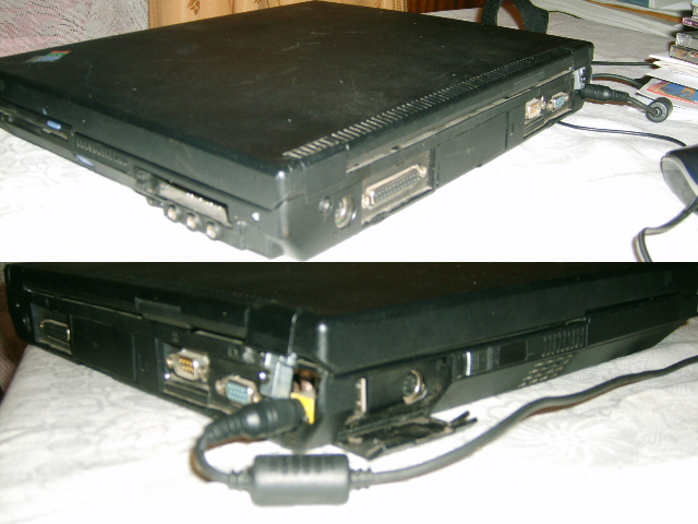

USB всего 1, зато 2 слота PCMCIA, можно взять вот такую штуку:
http://www.spb.ultra-online.ru/commo...all=1&id=78122
Мне для начала и 2 канала хватит, звук там да, паршивенький, но не всё сразу
Установил РоудРаннер, запретил все сетевые службы - ни к чему они мне в машине, сейчас полностью загружается ровно за минуту.

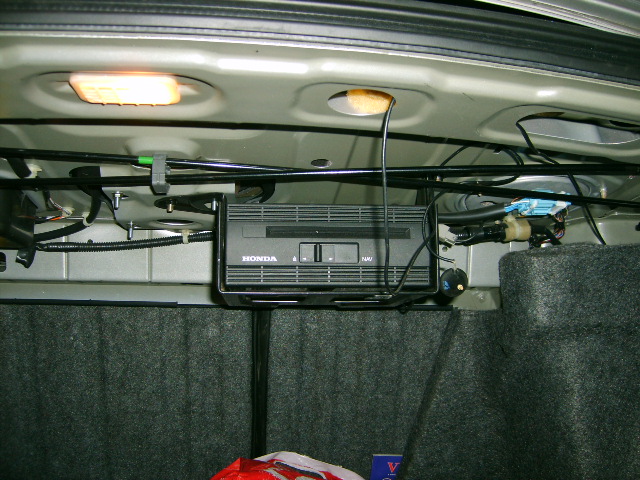

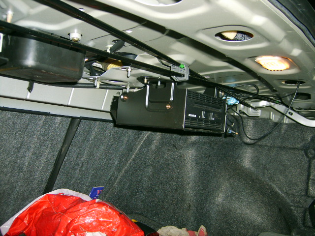

Сам ноут под сидение не помещается - повешу под задней полкой, у меня там сейчас блок от штатной навигации висит со слотовым CD.

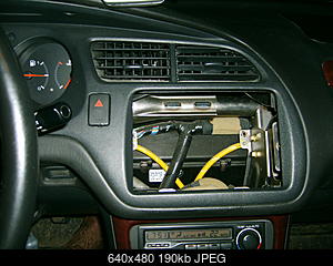

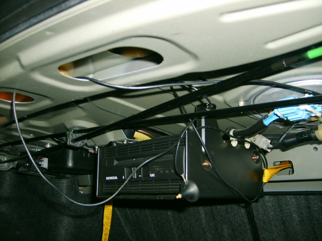

Выкладываю фотки магнитолы, пока только вид спереди. :

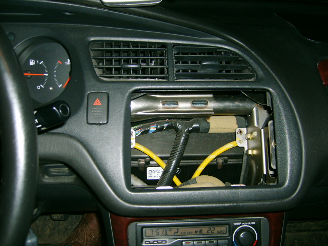

Здесь стояла навигация:
Блок навигации в багажнике,
Думаю, его место займёт ноутбук
