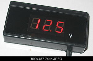

Здравствуйте всем.
Купил в Китае авто вольтметр, сделан для подключения к авто розетке. Понравился тем что не нужно ничего делать с панелью автомашины просто прилепил на скотч где удобно,
Протестировал, выявил недостаток, после включения минуты через 2-3, он нагревается и показывает напряжение на 0,3 вольта меньше фактического. Логично предположить, что погрешность связана с нагревом деталей.
Я не силен в электронике, прошу помощи у профессионалов,
1, Подскажите пожалуйста, какую деталь сменить чтобы устранить этот глюк.
2, Можно ли не создавая сложных схем, а просто заменой резистора понизить яркость индикатора.
внешний вид.

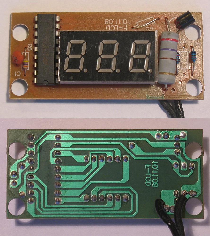

сама плата и дорожки (изображение дорожек зеркальное)

Видишь дэбэлый резистор...а справа под ним мелкий...дык вот разнеси их на максимально возможное расстояние...вероятно под нагревом мощного реза меняется сопротивление мелкого, который образует делитель напряжения с мелким резом еще правее. Или попробуй выпаять рез и припаять с обратной стороны, если влезет в корпус.

не помогло, этот мелкий резитор на 11к. пробовал припаять с обратной стороны, потом нашел новый больной вата на два наверно для пробы припаял не обрезая ножек. ничего не изменилось.
Стабилитрон тоже сильно греется, с ним может быть быть связано отклонение показаний, или он питает чип?

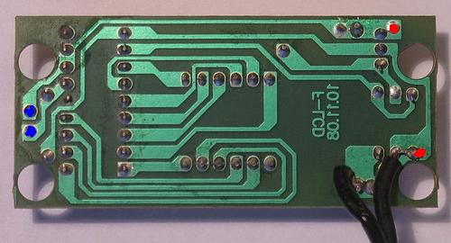

напряжение между красными точками на фото, 2,50 вольта стабильно не изменяется,

Старый 03.09.2011, 19:59   #8
странно, почему только 2.5В, по даташиту микрухе требуется 3.5-5.5
если напряжение стабильное, тогда вижу еще два возможных варианта:
1 как сказал awtoap, это изменение сопротивлений резисторов делителя,
решение: замена резисторов
2 микроконтроллер работает опираясь на генерацию RC цепочки, сопротивление и емкость которых изменятся от температуры, соответственно уходит тактовая частота. Из-за АЦП начинает врать.
решение: замена опорной RC цепочки на кварцевый генератор, но для этого мне кажется надо будет переписывать программу микроконтроллера.
If an RC oscillator is used, an external resistor between
and VSS is required and the resistance must range
from 30k to 750k. The system clock, divided by 4, is
available on OSC2, which can be used to synchronize
external logic. The RC oscillator provides the most cost
effective solution. However, the frequency of oscillation
may vary with VDD, temperatures and the chip itself
due to process variations.
It is, therefore, not suitable
for timing sensitive operations where an accurate oscillator
frequency is desired.

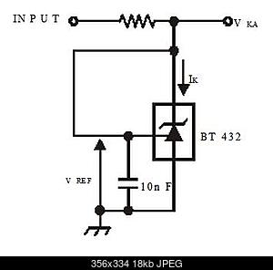

Старый 04.09.2011, 12:50   #10
судя по даташиту работает он именно как стабилитрон, и что самое удивительное он на 2.5В
вот так он в схеме стоит только без конденсатора
