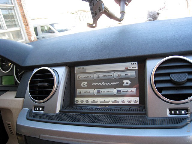

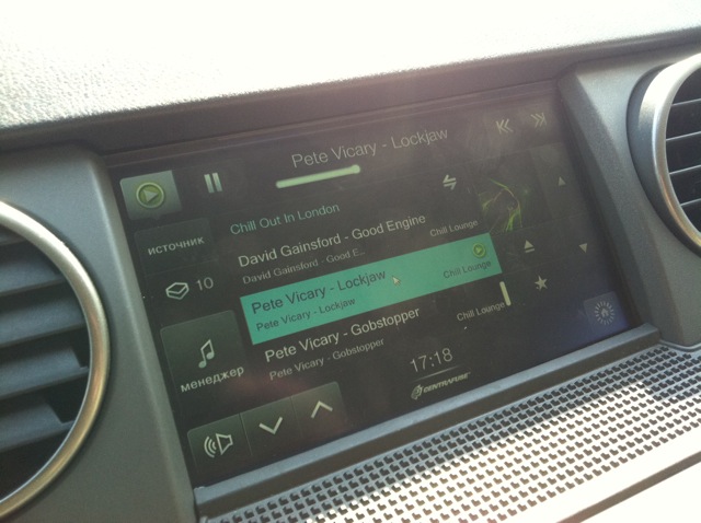

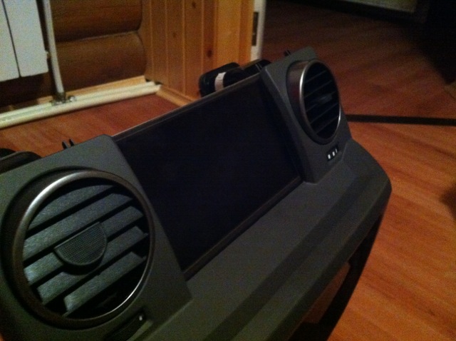

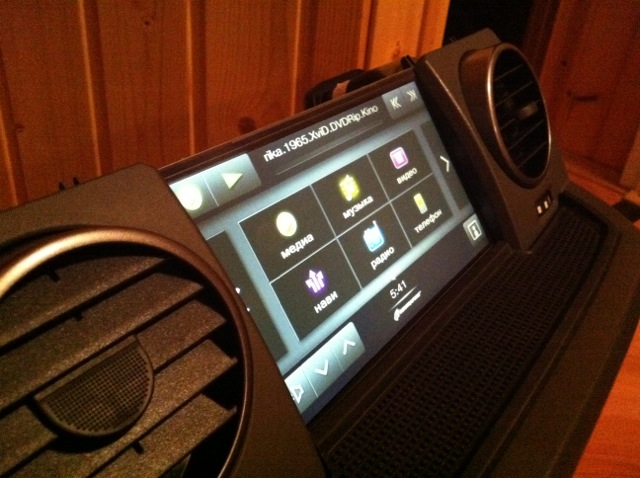

Решил попробовать 16:9 вариант 8 дюймов вместо обычного для Discovery lll 7 дюймового.
Это решение избавило от дорогостоящей рамки для LR3 ( 10 тыщ). Наклон немного больше обычного , но выбор хорошего монитора CTF800-SL компенсирует большее попадание солнечного света. Да и изделие выглядит гармоничней чем множественные проекты например как у ДигиталКар (сылку вставить не получается)

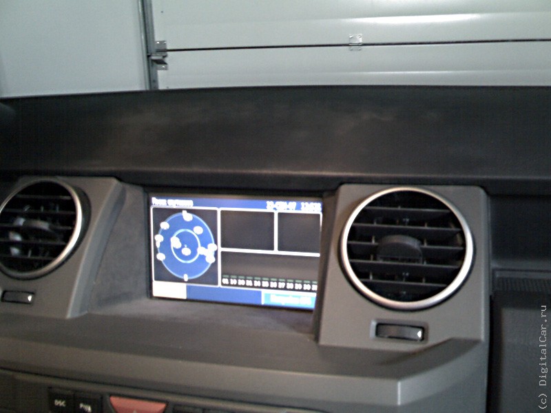

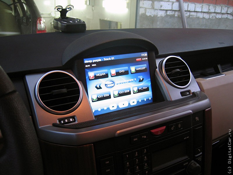

Варианты установок 7 и одного 4:3 8'' дюймового дисплея ДигиталКар к примеру :

Аккуратно, но, боюсь, при таком наклоне и абсолютном отсутствии козырька над ним, ночью на трассе ты будешь видеть не дорогу, а яркое и красивое отражение монитора в собственном стекле. Штатного козырька точно не хватит. Поэтому "родная" рамка под штатный монитор его утапливает довольно сильно. Испробуй на неосвещенной улице ночью для полноты ощущений. Я через подобное прошел дважды, правда не на продукции Лендроверсломан, а на Форде и Меркури, но суть одна - менять придется и глубину и угол.

Пробовал конечно , отражение есть но оно находится под зеркалом заднего вида , оесть чтоб его увидеть нужно сесть ниже или наклонится. Это изза высокой посадки в Land Rover и большой ширины кабины (моник в центре на удалении приличном) . От отражения можно также практически избавится если найду способ перевернуть дисплей. Эффект такой что снизу смотреть он значительно темней практически негативное изображение а сверху смотреть наоборот самое яркое ... Перевернуть бы картинку , но в меню функции нет такой. Производители отвечают на вопрос полной лажей какойто , похоже бабуля у них в поддержке работает чтоли...
Переворот через винду не катит ибо парковочную камеру и все видеовходы нужно будет как то перевернуть тоже
Да , угол наклона от штатного всего на 5 градусов отличается причем , ранее стоявший аналог штатнику (Intro) вообще днем не видно, так же не видно ничего на солнце на стоявшем в последствии Лилипут 669 в штатной рамке и на полной яркости.

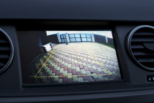

Прицепил парковочную камеру, что на рынке для всех LR идет. Шкала та что 10 см довольно близко к истине кажет (дальше уже дистанция условная), но лучше былоб если бампер видно было так надежнее ... надо наверно поискать какойнить вариант другой либо угол менять как то

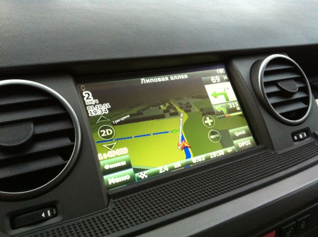

City Quide новый класс! рекомендую всем. на Car PC просто летает. с SSD загрузка мгновенная до двух не сосчитаеш ...
