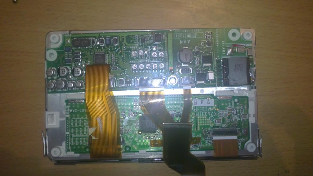

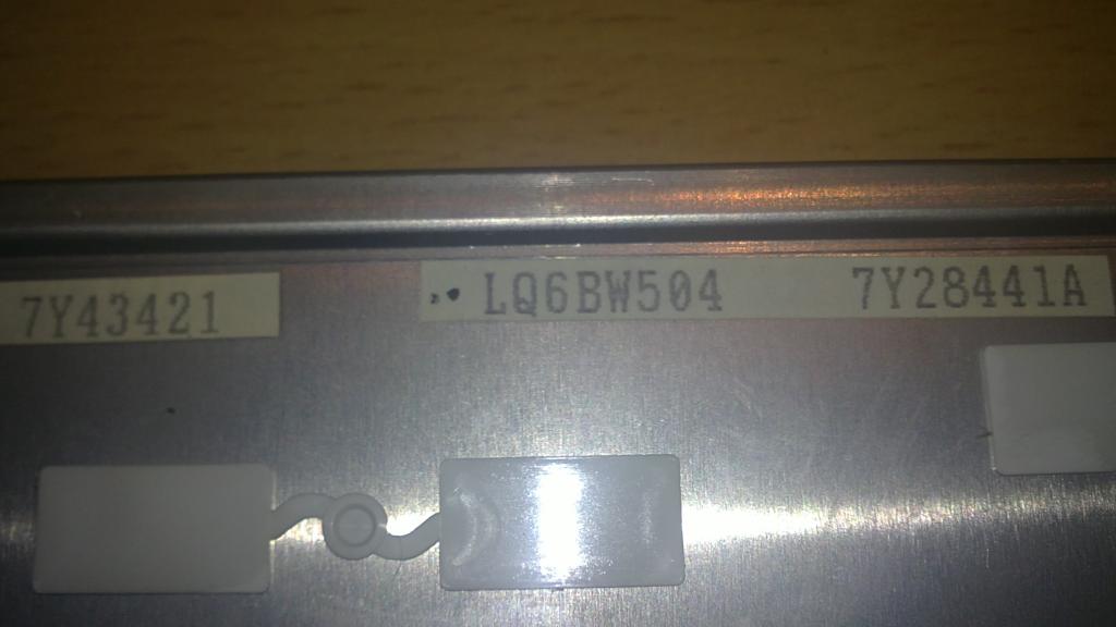

Есть нетбук с разбитой матрицей Samsung NC10
и матрица LQ6BW504 от навигации сгоревшей.
Помогите как ожно подключить или хотя бы направьте на путь как все это сделать.

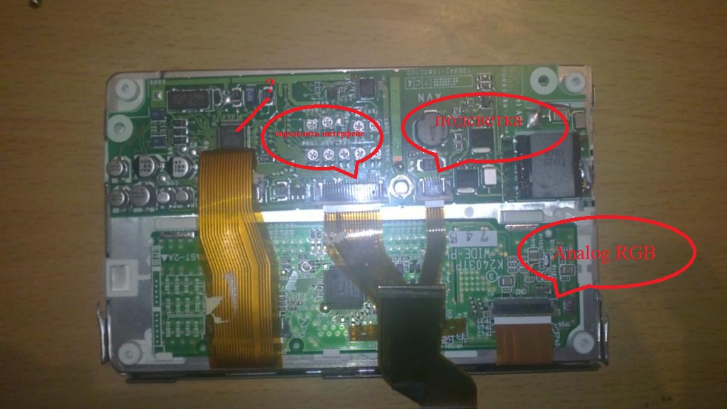

Приветствую. У вашего ноута интерфейс матрицы (если не ошибаюсь) - LVDS, указанная матрица имеем интерфейс Analig RGB - напрямую не подключить.
Нужно смотреть какой интерфейс у контроллера на входе, если инфы нет то может микросхемы подскажут.

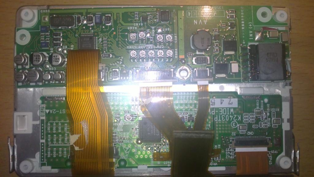

Посмотрел на чипе где вы поставили вопрос написано IR3Y29A Sharp,
но мне это ни о чем не говорит я только начинающий.

Возник вопрос можно ли от VGA выхода нетбука взять RGB и направить на чип IR3Y29A на соответствующие ножки
