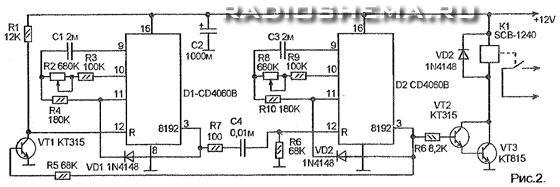

Возникла необходимость вкл/откл компрессор циклически;
например: 10 минут работает, 1.5 часа отдыхает, снова 10 мин работает и тд.
На просторах инета встртил устройства на AVR контроллере типа Атмега и микросхеме CD4060B
Товарищи гуру подскажите по данной схеме!
1 - Получится ли установить такие задержки данной схемой.
(таймер по достижении 8192го импульса на 3ей ноге появляется лог. единица, а задержка 1.5 часа; получается 1.5 Гц чтоли)
2 - В статье говорится о кондёрах в 2мФ с малым током утечки, это какие (тип)
Исходная статья тут - http://www.radioshema.ru/elektronika...-11-16-48.html
CD4060B datasheets не влазит по объёму (
