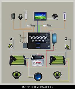

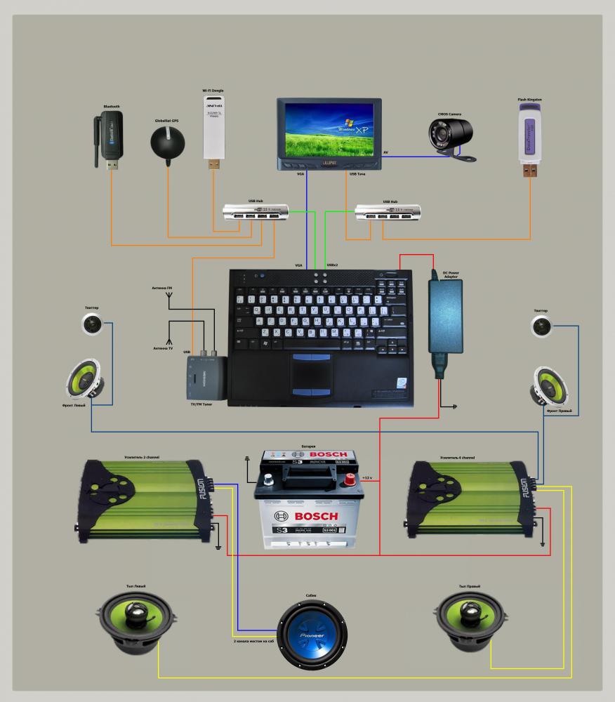

Добрый вечер уважаемые!!!
Собираюсь ставить карпс, но еще не все комплектующие приехали, а пока они едут я набадяжил красочную схемку своего будущего компа, как я это представляю на данный момент, начитавшись целую гору инфы. Комплектующие на схеме не все мои, половина (в основном касаемо звука) фотки из нета. Собственно просьба к людям понимающим глянуть, может что не так, может что лучше сделать.
Схемы часто не рисую, так что если где-то что-то не так обозначено - просьба ногами не пинать. Что провода силовые к компу и к усилку нада оба тянуть - знаю, просто дабы схему не нагружать и не делать ее нечитаемой решил землю обозначить так. Картинки толком вставлять не умею, вставил как мог. В конце файл прикрепил полноразмерный.

Вопросы в основном такого плана:
1. Какой лучше взять USB хаб, с внешним питанием или можно просто разветвитель??? Потянет ли неактивный хаб скажем TV тюнер + GPS приемник + Wi-Fi + Bluetooth. У меня в буке всего два USB 2.0 один 1.0.
Если брать активный - то опять вопрос: чем его питать??? Где найти 5 Вольт да еще и 3,5 A примерно (7 портов - на каждый по 0,5А для полноценного USB).
2. Для питания бука приобрел автомобильный адаптер 7-18,5В 80Вт. Работает отлично, при просадке (когда стартер крутит скажем) бук не отключается, но напруга чуток гуляет и после блока. С этим нужно бороться или пусть гуляет. Не догулялась бы до чего, а если бороться то как???

IMHO без GPS приемника карписи не карписи. поэтому в USB 1.1 втыкай GPS, ему хватит, и отваливаться не должен. в 2.0 уже втыкай хабы, но с ними даже с активными бывают траблы. (у некоторых и без хабов бывают)

Итак поехали :
первое - Блютус, не взудмай эту гадость брать, была такая, выкинул нафиг, протокол держит только первой версии, так что подцепить к нему более чем два устройства не получится, ищи версии не ниже 2.0, в идеале 2.1
Звук - тут каждому свое, я могу лишь посоветовать не ставить тыл, а строить системку 2.1. Двухкомпонентный фронт и саб сзади. Если уж тыл это какой-то конкретный замысел и вы себе отдаете отчет для чего он там и зачем, то да... но судя по всему что там коаксиалы, то думаю он там просто для галчоки "Чтобы был". Поверьте. вам хватит и 2.1, а секономленные деньги лучше пустить на то, чтобы брать не фьюжены, а что-то более интересное.
Хабы - тут все в основном используют D-Link H4 Или H7 (Соответсвенно количество портов). Хаб активный, питать его блоком питания, взять можно на том же кармониторе. Имеет-то смысл брать 2 на семь портом? не много?) Нет ну если реально прикинуть, куча свободных будет. Но хозяин барин, я бы взял 2х4, а лучше посчитать сколько надо и после этого уже плясать с учетом запаса портов "на всякий случай".
Питалово - увы и ах, тут я не силен по букам, сам юзаю М2-АТХ.
По монитору тоже ничего не скажу, дело с ним не имел, но то что подсветка диодная - радует. И ценник вполне адекватен.
Все сказанное считать моим личным мнением, если кто с чем не согласен, готов с радостью выслушать.

Я пока рассматриваю такой вариант, что скажете??? http://www.dlink.ru/ru/products/150/316.html
<<<BJ.>>>, Спасибо за развернутый ответ .Насчет динамиков фюжинов - я их брать не собираюсь как и усилки тоже, это так для схемки - картинки понравились. Блютуз у меня другой, но тоже шило-таблетка но уже протестирован и работает на ура с телефоном через Blusoleil. Wi-Fi и GPS, бук и флеха мои фотки, камера и саб с нета, но такие у меня, моник пока едет, с хабом еще думаю. 7- портового мне одного за глаза, просто думаю ставить один 7 портов активный или 2 по 4 в 2 юсбишника без доп. питания

Один конечно!!!
Меньше глюков... У меня например два друг с другом падлы глючили!!!
Бери dlink. 7. Портовый хаб проверенный в боях!!!
На него питалово
Гпс как сказали в 1.1 usb втыкай или тач от моника
А еще 1 порт с бука заюзай под что то
Требовательное типо радио тв тюнера или веб камеры

odessit Резко))). Спрашиваю для того чтобы не покупать лишнего или того что потом выкинуть придется, и не надо негатива. Что неактивные хабы отваливаются от вас первого слышу, до этого мне никто этого не сказал. Поэтому и спрашиваю. Вот так с миру по нитке.. с критикой и пониманием узнаю потиху все что нужно.
Насчет питания хаба 7 портового как я себе вижу автозарядника от мобилки будет уж очень маловато, так как они идут max 1А, а на 7 полноценных USB 3A - 3,5A надо бы, а это уже не 10 у.е Если я не прав, поправьте меня. И дело даже не столько в цене, а в лишнем гиморе с питанием, но конечно стабильность в первую очередь, поэтому придется с этим гимором смириться. Но все равно 800 руб. отдавать за блок питания для хаба и приобрести себе еще один довольно немаленький девайс дабы нагромоздить всего побольше я считаю нерационально. То что хаб нужен активный я уже понял, а вот питание его попробую вырвать из блока питания ноута, если получится конечно.
На этом будем считать что с хабами разобрались.
