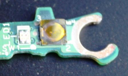

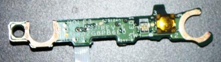

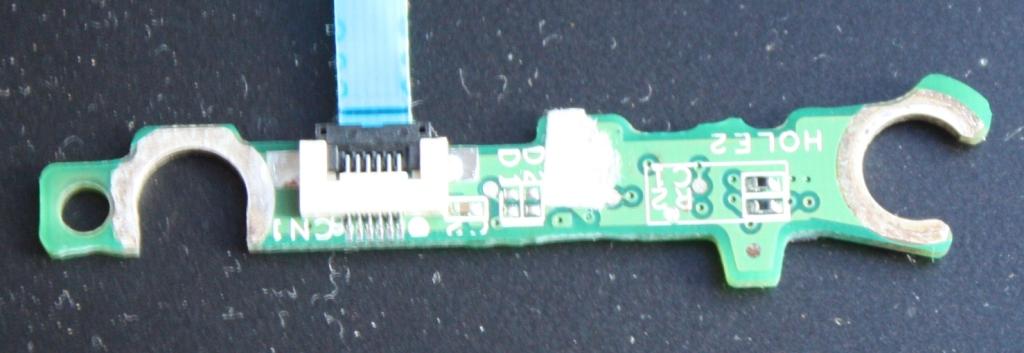

Здравствуйте. Есть ноут acer one, на нем на кнопке включения - есть плата, подскажите куда подпаяться что бы продублировать кнопку включения ноута.?

Кнопка - желтый кружок))) на 4 ножках.

Береш тестер
нажимаеш кнопку и меряеш
где на тестере короткое показывает туда и паяйси!!!
Ежели нет тестера
то Возьми кусочек проволочки и замыкай 2 контакта При замыкании
Ноут должен врубиться к ним и паяйси !!!

Учти, что проводок возможно придется экранировать. Мой eeepc например ловит помехи на этот провод только впуть. Скажем если удачно провести рукой мимо обычного длинного двойного провода припаянного так к кнопке - можно было включить его. решением стала оптопара, но можно и экранированный провод наверняка.

Сначала написал пост а потом взял тестер и нашел все))

Про наводки я сам непонял ... Видимо у товарища в машине ЛЕП проходило
высоковольтная Это какая наводка должна быть чтоб короткое дать то ?
В общем скорее всего или не туда припоял или дето контачило
Ежели все нормально припаять то Никаких наводок не хватит чоб запустить ЕЖА проверено на 400 лично !!!

У меня и машины то нет ) А собиралось всё на столе, там "не туда" припаять невозможно, сами знаете.
