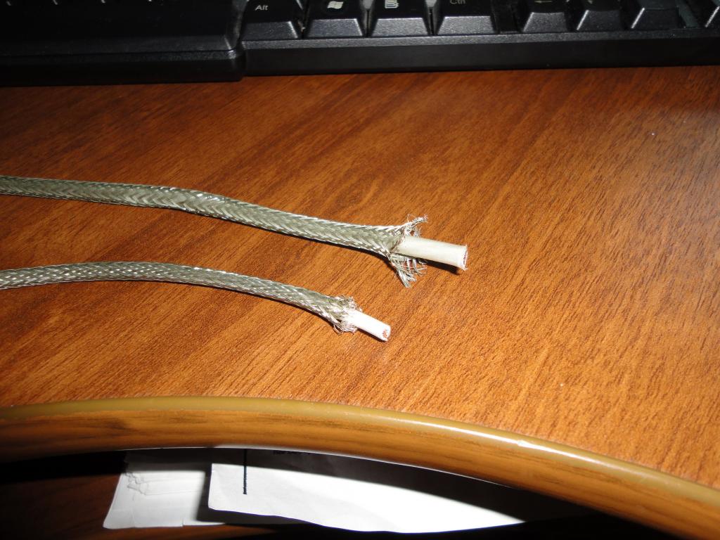

Всем привет, имеется кабель экранированный, на питание усилка и системника: 6 и 2.5 кв. мм.
что делать с экраном ? ведь при прокладке кабеля экран будет касаться металлических частей автомобиля ...
собственно вопрос: заземлять или нет? если заземлять то куда и как ?.
или лучше без экрана ?

А зачем нужен экран для силовой проводки ??? Нет конечно можно подать минус на экран но ОЧЕНЬ ОПАСНО. Да и смысла я в этом невижу.

Тоже так думаю, не рискуй...
