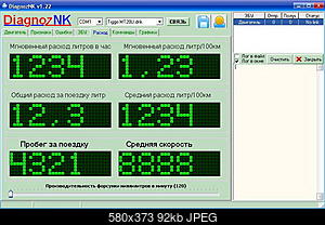

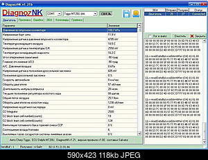

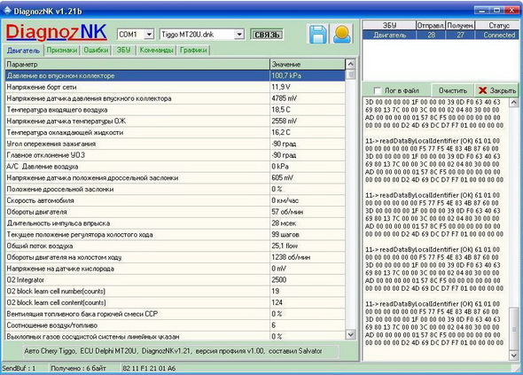

Новая версия диагностической программы Андрея Некрасова DiagnozNK 1.21 .Отличительная особенность этой программы от остальных заключается в том, что теперь пользователю доступны любые настройки. От изменения вида меню и в полть до редакции протокола обмена данными с ЭБУ. Все настройки хранятся в отдельном файле, который и отвечает за перестройку основной программы. Описание редактирования прилагаются. Особенный интерес программа представляет для владельцев автомобилей, у которых еще нет своей диагностической программы. Данную программу можно использовать как базовую и наложить на неё любой протокол. В программе имеется удобный монитор данных обмена с ЭБУ в реальном времени. Также имеется возможность посылать в ЭБУ отдельные команды и наблюдать ответы.

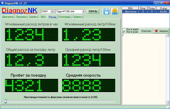

Программа гибкая. Можно вставить и приборы. Например чтото в види этого.
Сообщение от Leha080 Посмотреть сообщение
а какой адаптер поддерживает, и какие в базе протоколы???
Любой К-лине адаптер.
