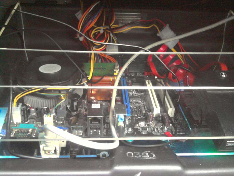

Давно хотел вкорячить компьютер в машину.
Чтобы и музыка и видео и GPS и камера заднего вида и ..да мало ли чего придумает воспалённый мозг.
при этом заметных переделок не планирую. строго говоря всё можно демонтировать почти без следа.

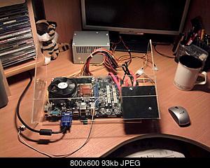

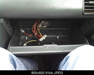

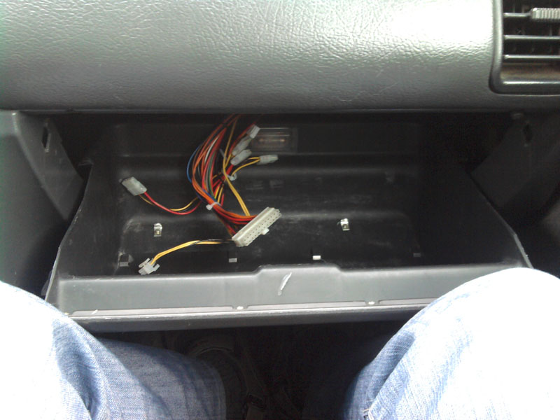

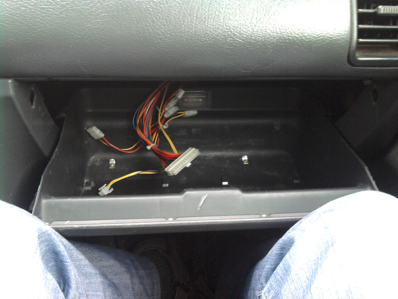

Сначала думал куда поместить системник.
Почитал как у людей, и решил в нишу багажника не ставить по причине дальности от меня. Решил в бардачок. К тому же бывают поездки не налегке, а бардачек всеравно не нужен по причине дальности и неудобства открывания.

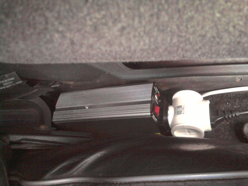

Бп взял старый из магазина бэу 300 ватт. запитал через инвертор, в результате поимел нормальные 220 и usb. В процессе весьма пригодилась розетка. Провода паял прямо в машине, и при неработающем двигателе по БК даже не упало напряжение.
В торец стекла врезал 3 разных 12 вольтовых светодиода и запитал от бп. со свободного разьема. Получилась красивая подсветка при работе компа.

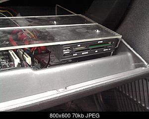

Название: вид на кардридер.jpg

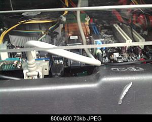

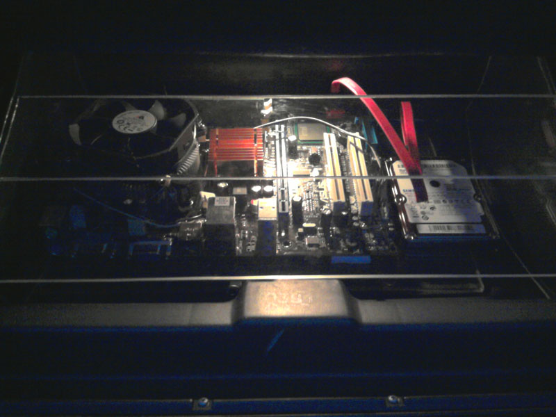

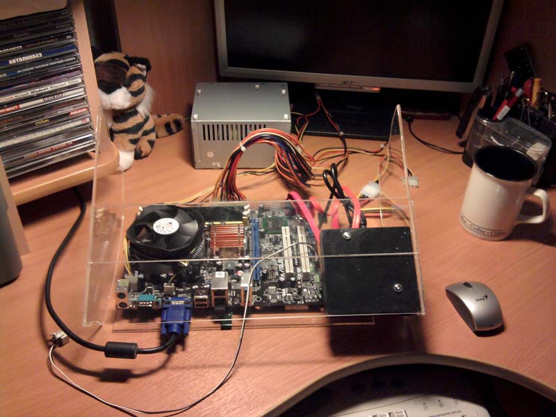

Рядом с материнкой прикрутил (пока жестко) ноутбучный винт на 320 гигов. Позже помещу во что-нибудь мягкое... на момент нового года ничего мягкого не требуется. думаю закрепить в разьеме звуковуху.
скелет оторван, болтается.

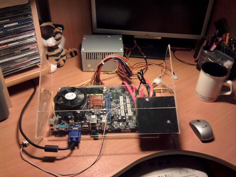

Материнка на подложке закреплена длинными болтами через двойные резинки для кран-буксы (для подъема над подложкой).получилось надежно. все элементы компа соединены по массе (материнка, хард, бп)
Первый запуск осуществил на столе. Всё-же в тепле.
Название: предварительная сборка.jpg

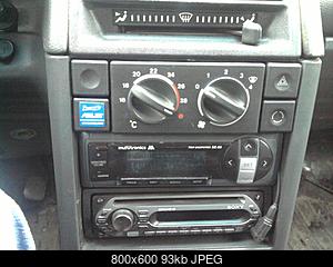

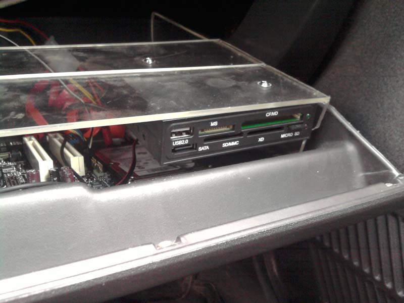

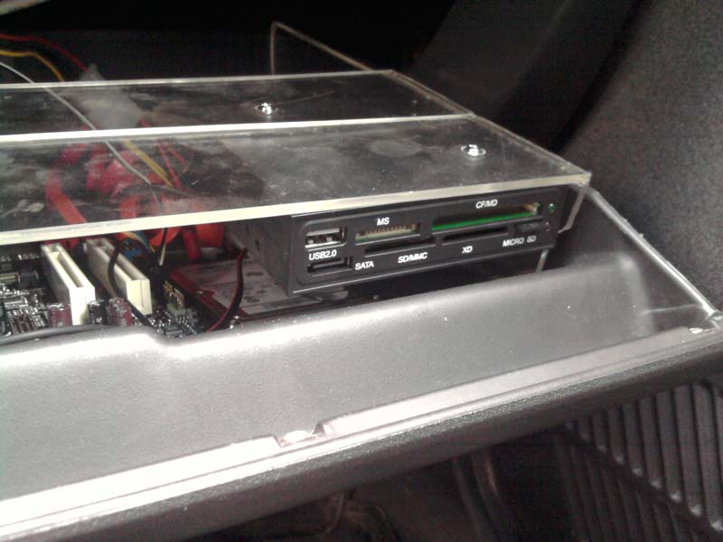

От cd привода отказался в пользу кардридера. Может потом вставлю его вместо БК, если разберусь с ОБД2.

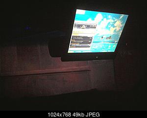

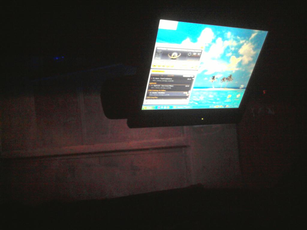

Название: монитор зимой в темноте.jpg

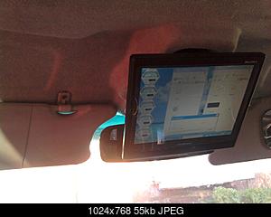

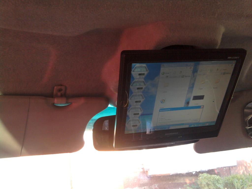

монитор... таки купил автотелевизор с vga.
8". soundmax 811. прикрутил над зеркалом.
получилось даже лучше чем хотел. 2700р.
питание подал прямо с проводов плафона. без заморочек.
он все-равно не нужен.

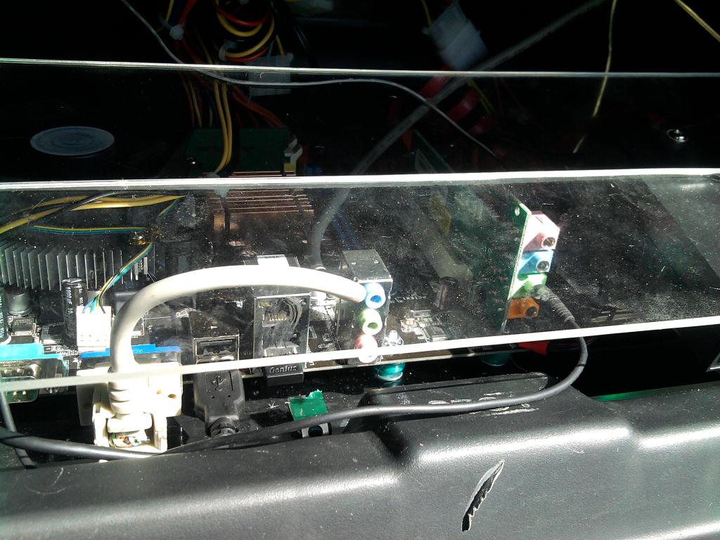

отломал от дешевой звуковухи металлический скелет, вставил в pci. ура, звук в норме!!!
Пришлось взять наушники от телефона, разобрать-отрезать и перепаять под свои нужды.
В магазинах мягкий кабель 3.5 – 3.5 джек чтобы один был угловой не найти вообще.

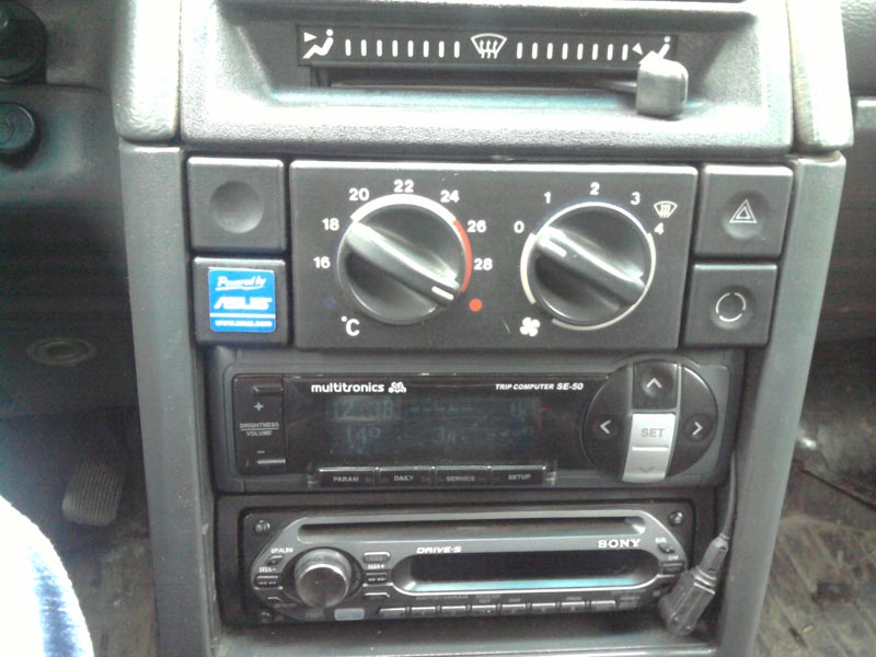

С кнопкой питания пришлось повозиться, не хотел ставить просто кнопку, а нефиксируемых замыкателей в автомобильной тематике, а тем более для десятки не нашел.
Купил микрик, вырезал в заглушке дырку под него, припаял его к проводам, ноги его загнул чтобы держался крепко, и вставил изнутри в заглушку, а чтобы не выпал вкрутил деревянный чопик вслед.
Снаружи приклеил наклейку от материнки, вышло весьма неплохо.

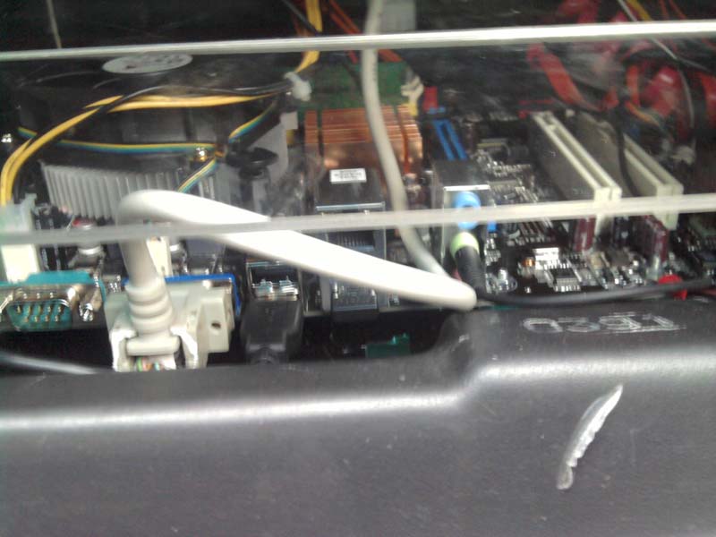

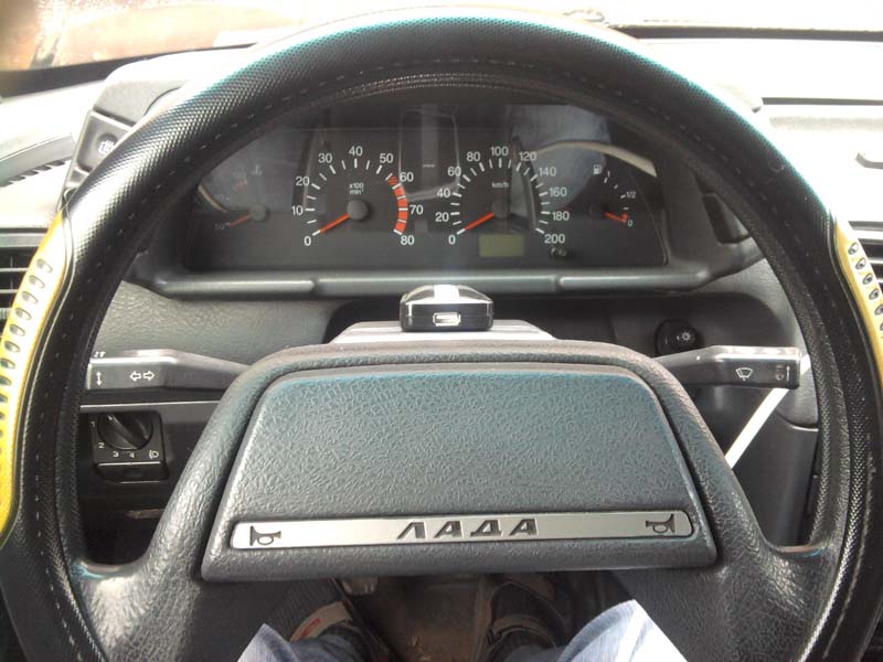

Vga кабель упирался в бардачок поэтому пришлось купить разборный и разобрать-разрезать-загнуть, получилось нормально. Влез. Угловой кабель vga, да еще с загибом в нужную сторону ни за что не найти.

Материнская плата ASUS P5KPL-AM IN/GB 24,4 x 17,8 см 1 780р. нов
Celeron 2.66 Ghz 900р. б/у
Кулер s775 200р. б/у
Блок питания 300w 450р. б/у
ddr2 1Gb 700р. нов
кнопка питания самодельная из заглушки и наклейки от материнки 5р. нов
хаб 7 USB 400р. нов
HDD SATA 1 480р. нов
светодиоды в основание материнки 45р. нов
клава с мышью беспроводные нов где то 500р.
телевизор VGA 2 700р. нов.
блютус USB 360р. нов.
WiFi USB 470р. нов.
cardreader всё в одном. 250р. нов.
шнур vga разборный 3м пришлось разобрать и сделать угловым(не входил) 46р. нов.
звуковуха cmedia 250 руб. нов.
итого 10 670.
на сегодня инсталляция давно завершена. машину вместе с компом продаю. бп поставил настоящий m2itx. инвертор исключен. звуковуху вклеил в pci на поксипол. всё! крепко!!!!. поставил вин7 максимум.

планирую поменять провода на инвертор. на солидные. эти даже греются. возможно из-за них не могу дать толк с монитором. толком не работает. может они-же и фонят.

Совет от старого и больного - инвертер выкинуть, с'экономить 2 заправки бензином и купить хороший автомобильный БП. Обойдется $50-$90. Но, он того стоит. Кулеры положение не спасут.
