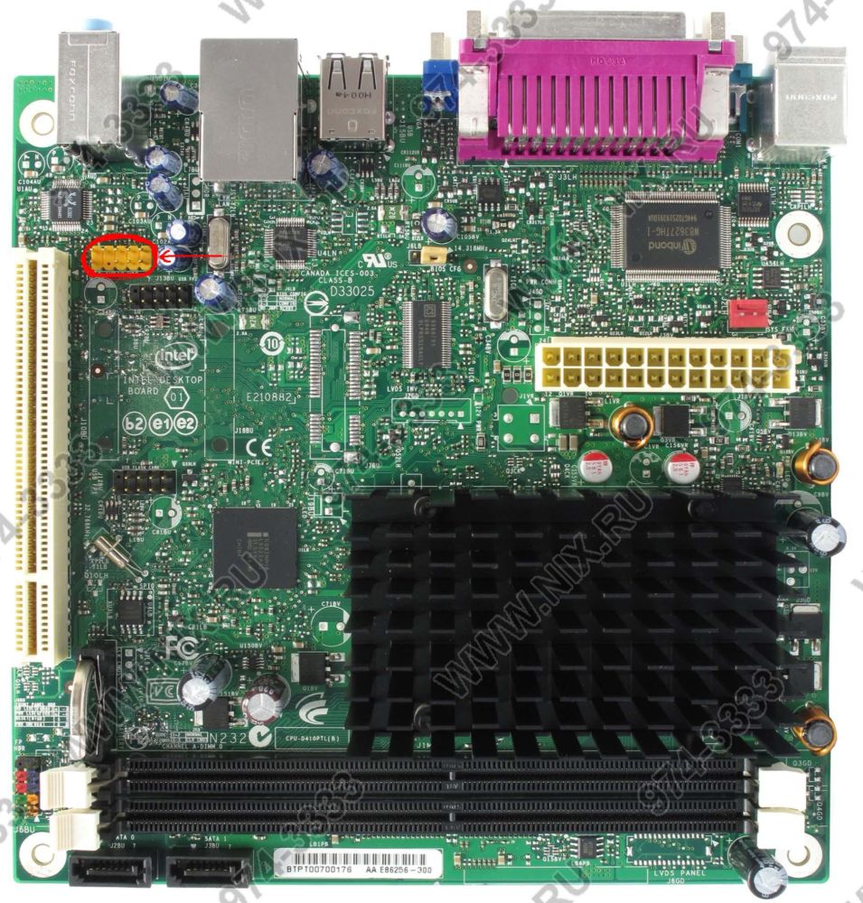

Подскажите можно вывести 4 канала звука с этого разьёма?И какие контакты задействовать?

Сообщение от meps1983 Посмотреть сообщение
Есть только плата.
А интернета под рукой конечно нет?
Table 16. Front Panel Audio Header for Intel HD Audio
Pin Signal Name Pin Signal Name
1 [Port 1] Left channel 2 Ground
3 [Port 1] Right channel 4 PRESENCE# (Dongle present)
5 [Port 2] Right channel 6 [Port 1] SENSE_RETURN
7 SENSE_SEND (Jack detection) 8 Key (no pin)
9 [Port 2] Left channel 10 [Port 2] SENSE_RETURN
Подробнее - у производителя.
