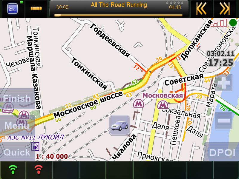

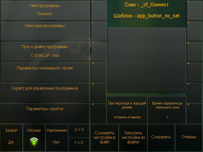

Андрей, есть вот такая заморочка... На 7" мониторе хочется оставить побольше места для встраиваемого приложения.
На картинке показаны в данном случае кнопки коннекта-дисконнекта интернет соединения.
Меня бы, например, очень порадовало если бы был такой шаблон, чтобы эти мои назначенные кнопки были бы на месте кнопок переключения треков. Т.е исключается из шаблона нижняя строка. Возможно рассмотреть такое пожелание при обновлении скина?
Как вариант можно было бы добавить в экран выбора динамических кнопок такую: "команда iCar Ds". Чтобы такая возможность была не любом экране, где есть дин.кнопки.
Вопрос номер два. Вот кусочек "KeyTBL":
Код:
221,"UP"
220,"Down"
114,"SELECT"
191,"BROWSE"
113,"CloseOverlay||WEBFAV||ACTIVATE;iCar DS"
112,"RUN;C:\DIALUP.cmd"
Почему не запускается файл "DIALUP.cmd" из последней команды?
(Попытка запуска СкайЛинка с кнопки клавы.)

При чем "индикатор приема"? Я не про GPS! Толкую о возможности тыркать соединение инета с кнопки скина, чтобы это было удобно и гибко.
Для меня кнопки переключения треков, вообще, лишние в шаблоне. Вот вместо них и хочу что-то более полезное.
В принципе, можно вот так решить вопрос. Файлик коннектит соединение, но при таких настройках выдает сообщение "На этой кнопке не установлена программа".
Если выбираешь шаблон, то все нормально, команда выполняется, но пустой шаблон остается на экране.
Если бы после нажатия на кнопку "Коннект" через секунду "попадать" в основной экран, тоже неплохой вариант.
Я понял что ты хочешь, только скажи тебя это интересует только на экране встроенной программы или на любом экране скина?
Я это к тому что есть желание переделать эти динамические кнопки под такой же механизм как и в новых шаблонах, чтобы расширить их возможности, но боюсь что это уже слишком усложнит скин. Немного боюсь распугать народ.
Естественно на экранах, на котором нужен интернет (Навигация с сервисом пробок, интернет браузер, погода) Для видео и музыки не надо, конечно.
Это проблема не большая, сегодня сделаю
Огромное спасибо! Думаю, будет полезно не только мне.

Содержимое архива в папку скина, шаблон template_new_17
Тип файла: rar CFStyle_template_new_17.rar (115.9 Кб, 707 просмотров)
