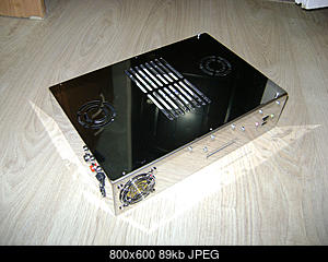

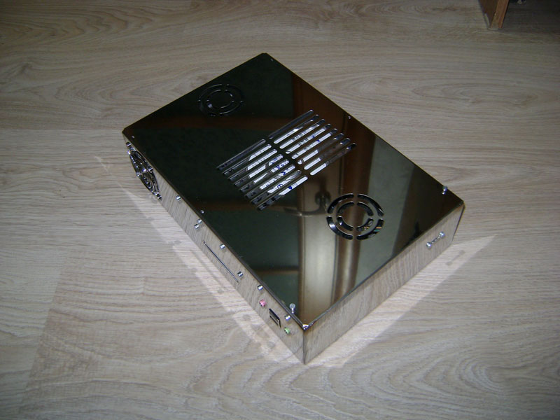

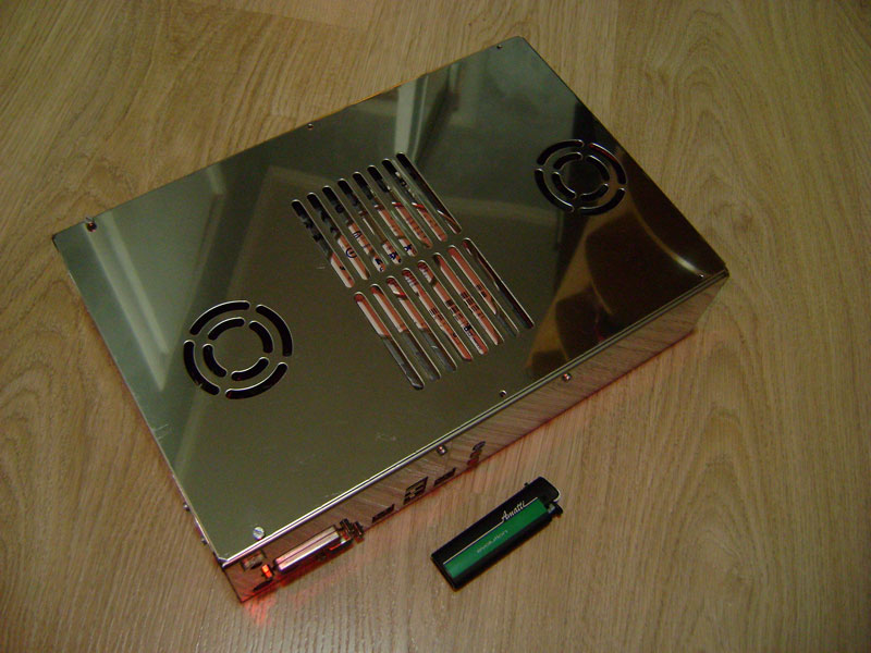

Итак, вот мой автомобиль.

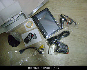

Монитор

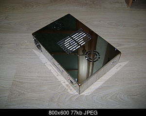

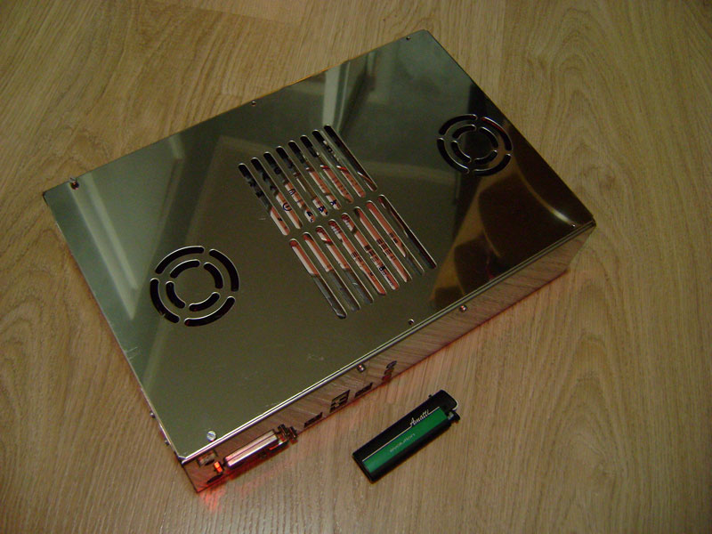

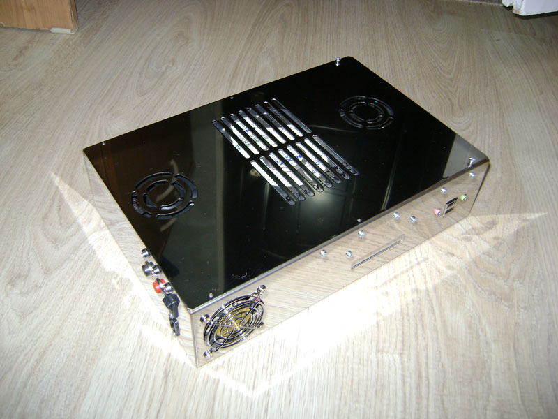

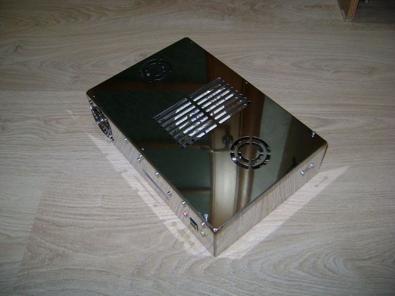

и карпьютер ручной работы)
Карпьютер был сделан на производстве.

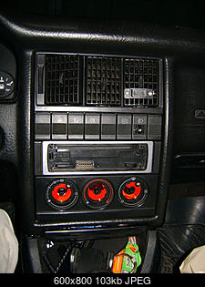

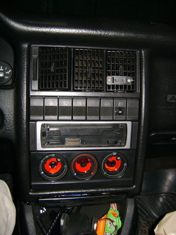

Вот как выглядит моя центральная консоль:

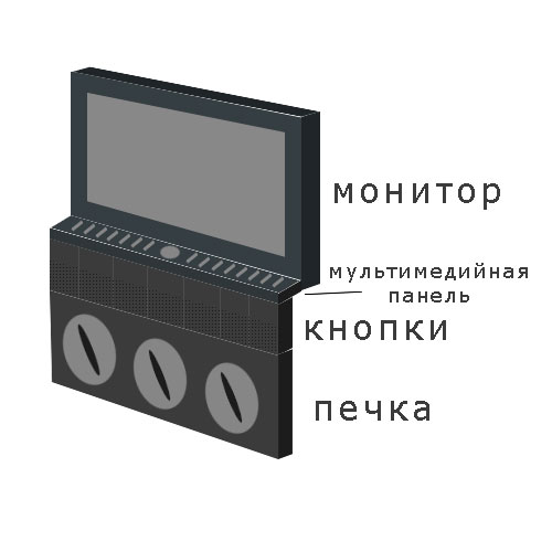

Итак, что хочется получить. Компьютер, который будет снимать (видеорегистратор и камера заднего вида), играть (музыку, фильмы), входить в интернет и, конечно, у него должна быть навигация. Обязательно должен быть набор горячих клавиш, чтобы, например, переключение трека или его остановка не занимала время. Так как от магнитолы я избавляюсь, обязательно должен быть регулятор громкости. Под удаление — воздуховоды и место под магнитолу.

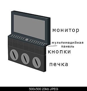

Т.к. мне нужны мультимедийные клавиши, будет изготовлена что-то вроде дополнительной панели (из клавиатуры), которая ляжет перед монитором. Сам монитор будет немного утоплен в торпедо. Я схематично набросал что хочу получить в итоге.

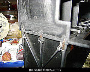

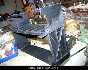

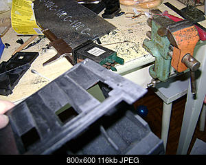

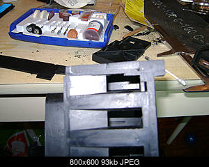

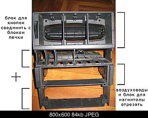

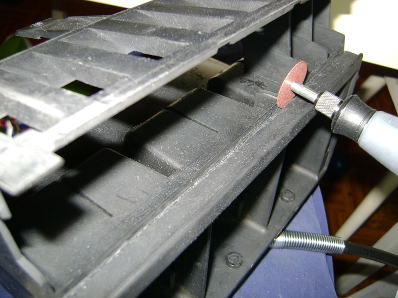

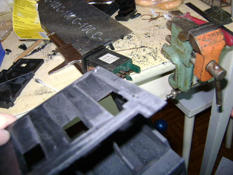

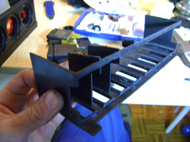

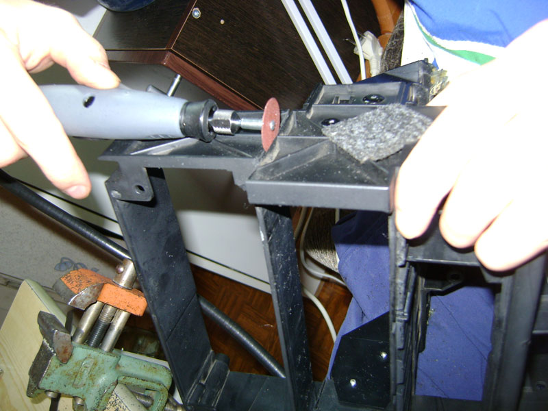

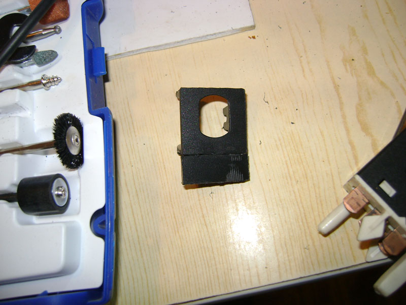

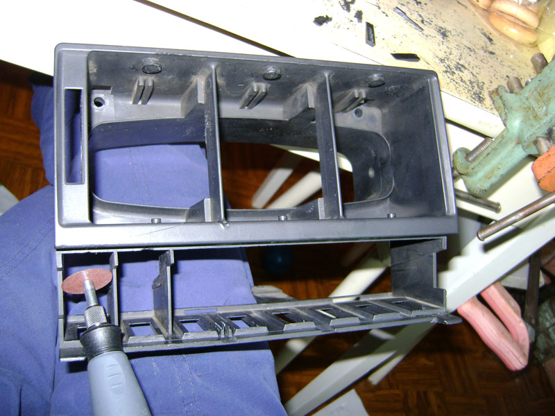

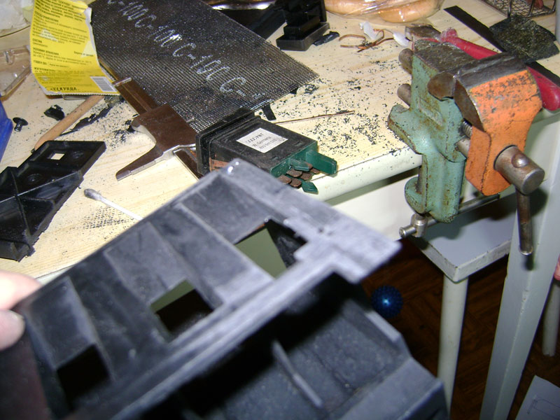

Итак, начнем избавляться от блока воздуховодов и блока магнитолы. Сначала отпиливаем блок переключателей печки.

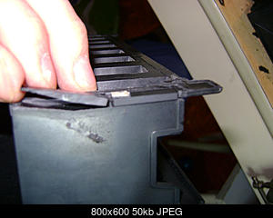

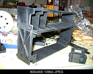

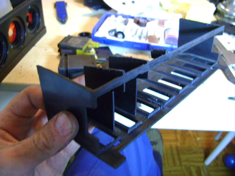

Блок переключателей печки отпилен.

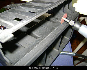

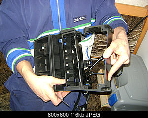

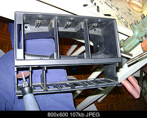

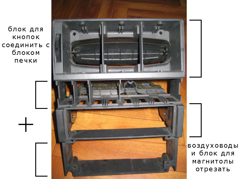

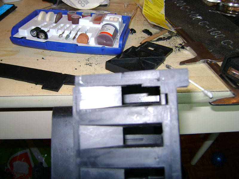

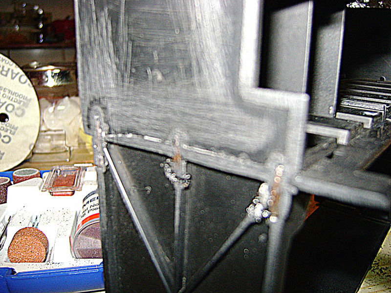

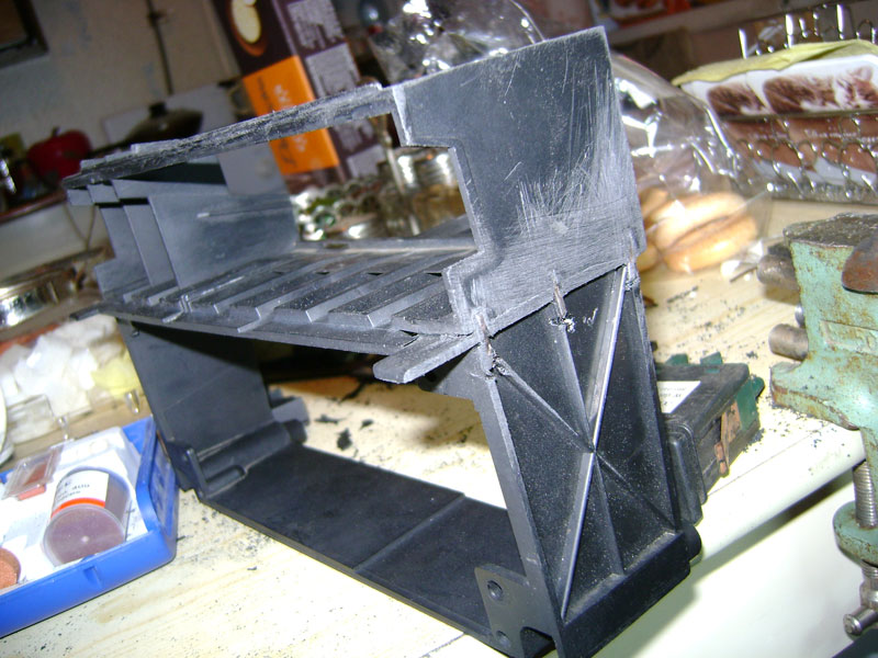

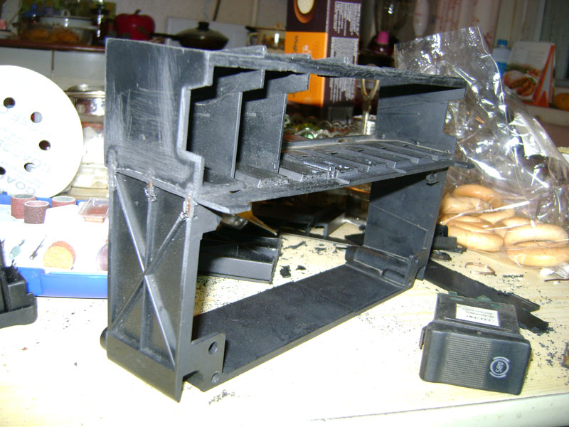

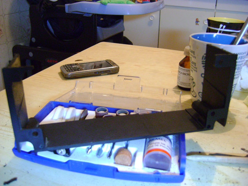

Теперь отпиливаем отсек для магнитолы. Отпилили, и у нас остались блок кнопок и воздуховоды:

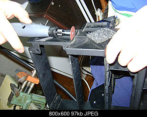

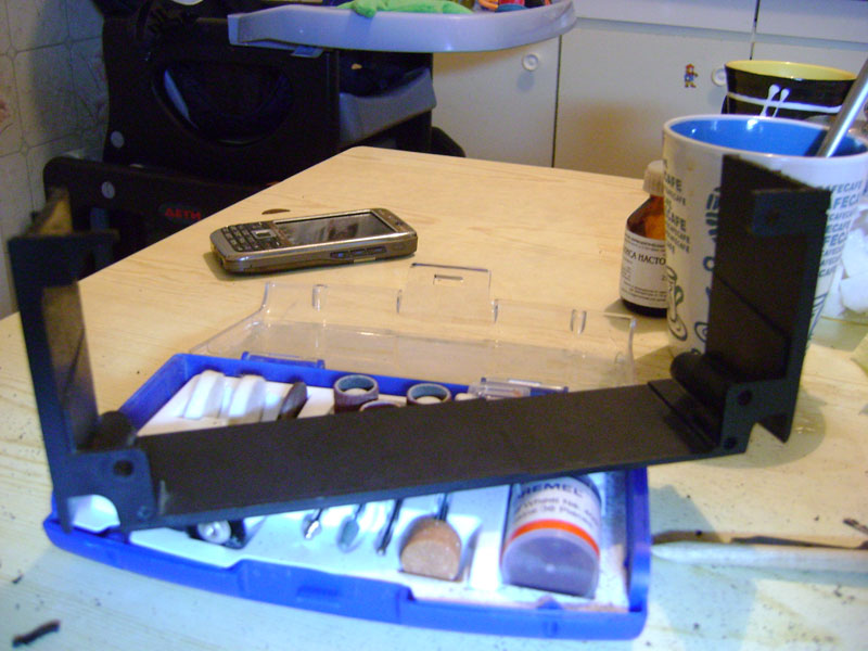

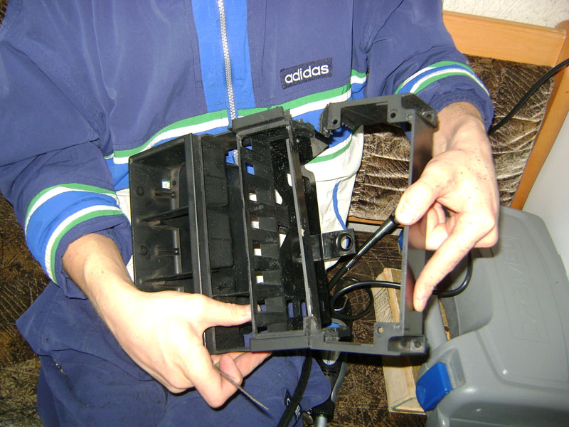

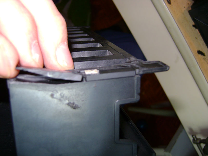

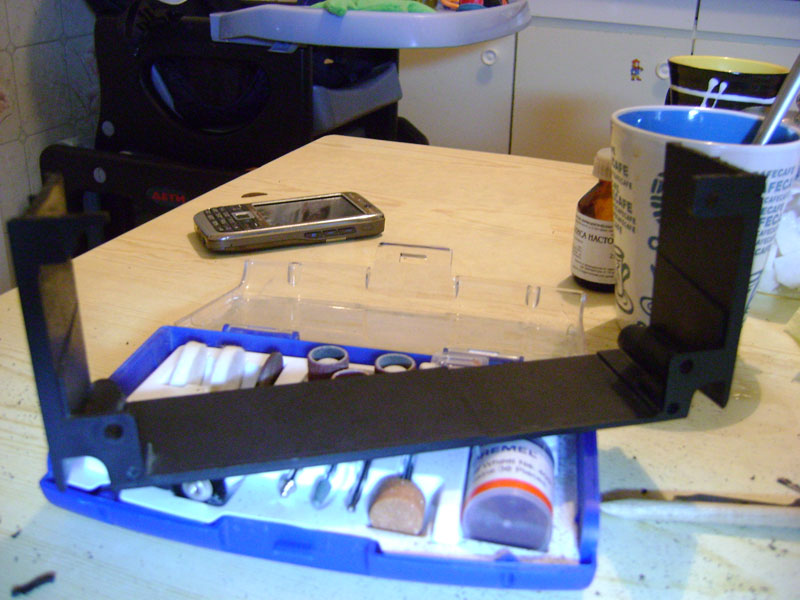

Теперь необходимо отделить воздуховоды от блока кнопок. Пилим:
И вот перед нами отпиленный блок кнопок:

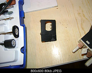

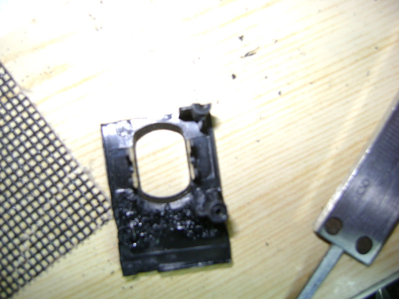

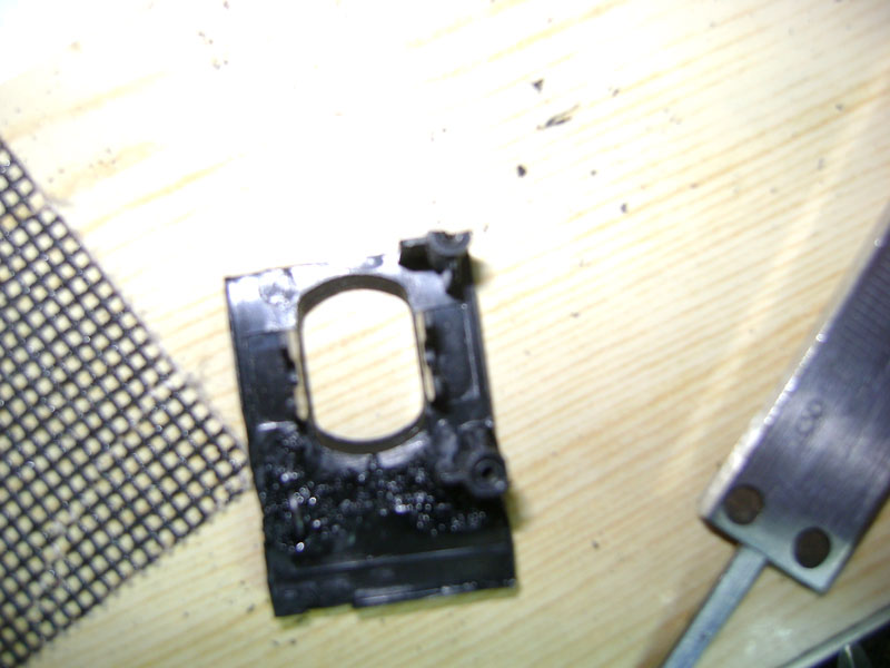

Теперь мне надо соединить блок переключателей печки с блоком кнопок. У блока кнопок есть технические полости, из-за которых не приклеить блок печки. Эти полости я заделал, и теперь появилась площадка для приклеивания блока переключателей печки.
Зашкурил:

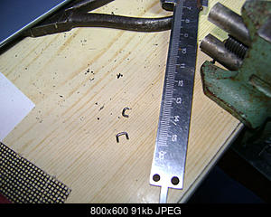

Теперь скрепляем, клеим, паяем и впаиваем скобки:
И вот что получилось. Как и планировалось, удалены воздуховоды с отсеком для магнитолы и соединены между собой кнопки с печкой:

Ага, красивый! Предположительно, будет блестеть на полке под задним стеклом.

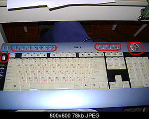

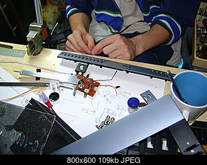

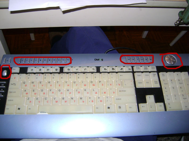

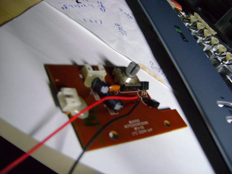

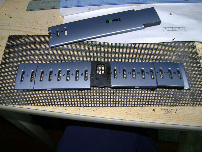

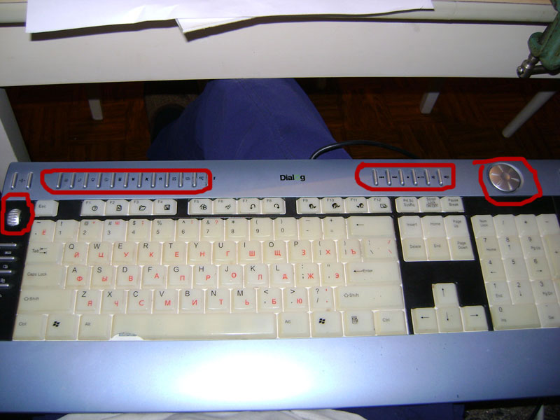

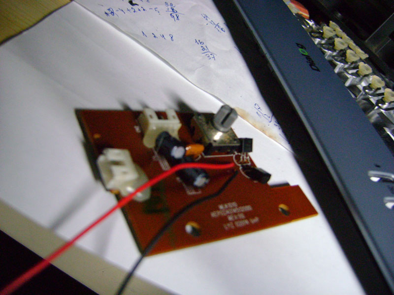

Теперь надо изготовить мультимедийную панель управления. Решено делать из этой клавы.
От нее мне нужны кнопки, колесо прокрутки, регулятор громкости и конечно мозги. По задумке, там будут все необходимые функции и кнопки из монитора. Я насчитал 16 кнопок плюс колесо прокрутки и регулятор громкости.

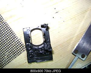

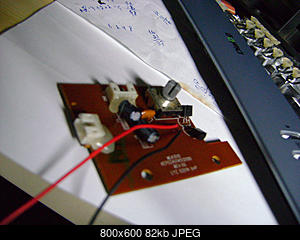

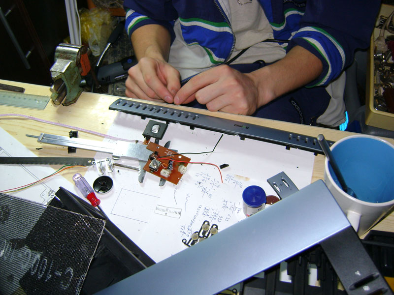

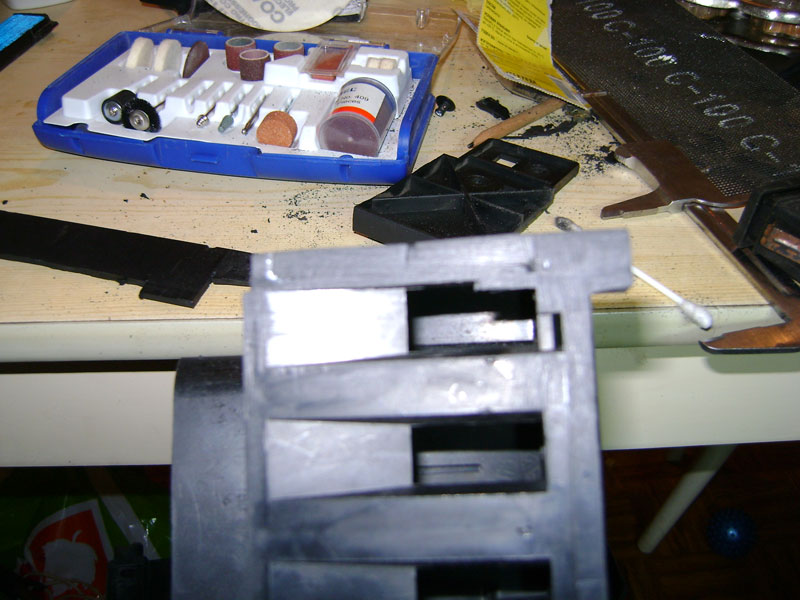

Пилим.

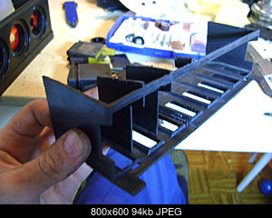

Вот и мозги:

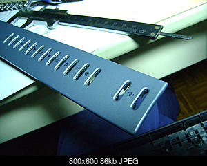

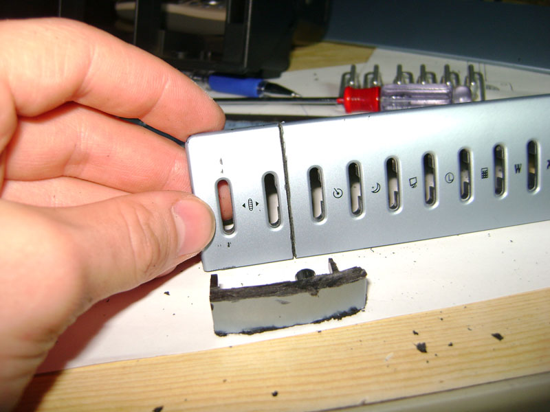

Все необходимые части отпилены. Часть с кнопками, мозги и колесо прокрутки:

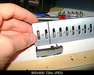

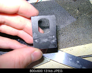

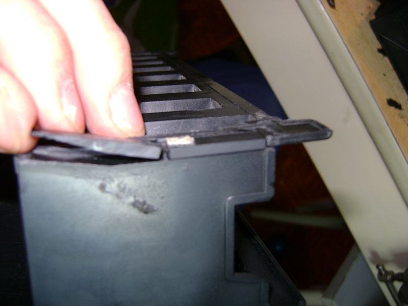

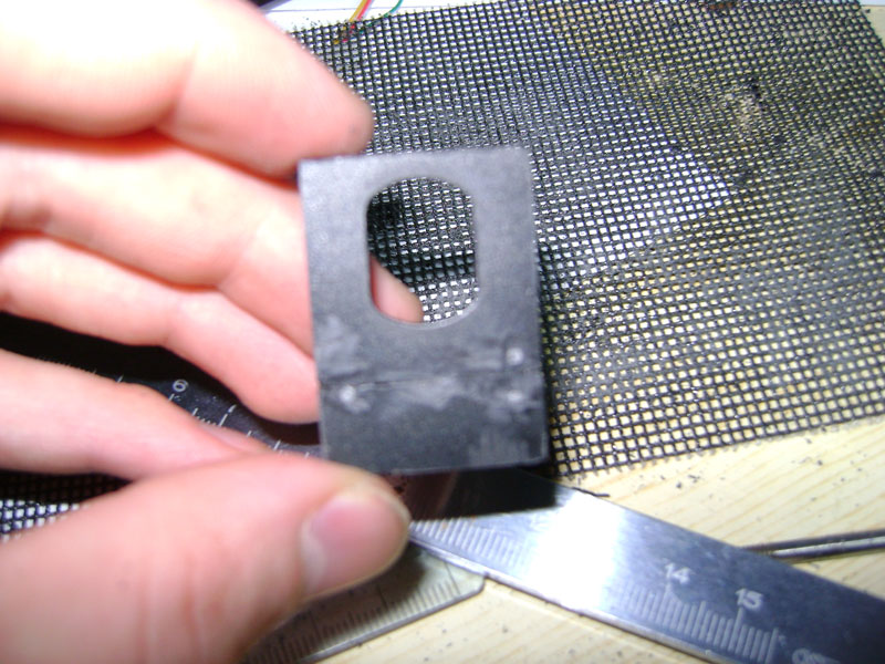

Т.к. площадка под колесо прокрутки оказалась короткая, пришлось наращивать.

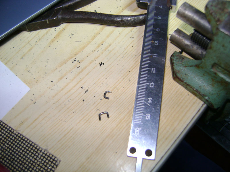

потом скрепил скобками:
и запаял с внутренней стороны:
получилось так:

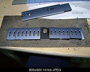

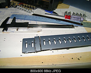

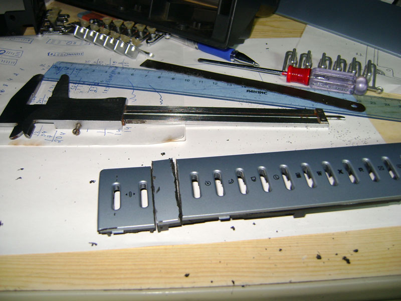

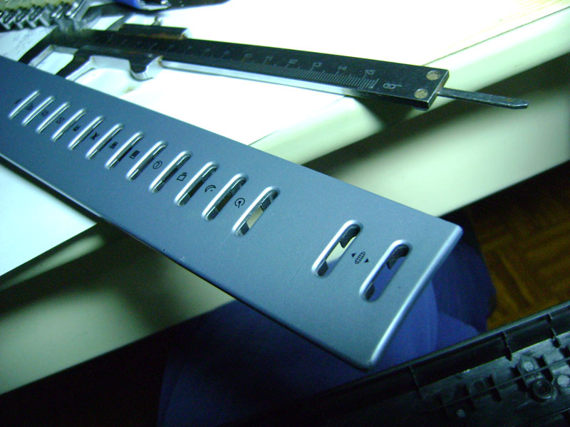

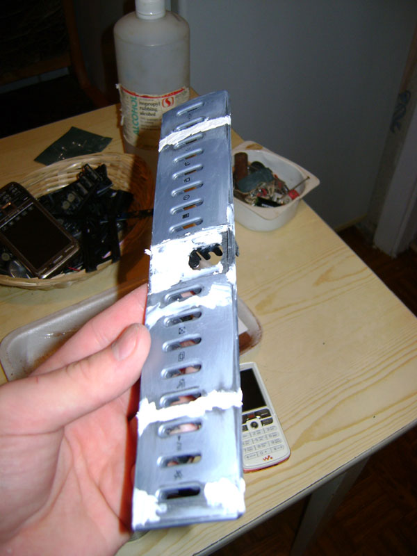

Теперь, чтобы получить ровный ряд кнопок, подгоняем расстояние между ними.
Так с каждой частью. Получилось шесть частей. Вот прикинул как должно выглядеть.
Akatone вне форума   Ответить с цитированием
