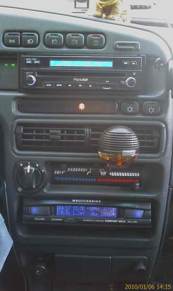

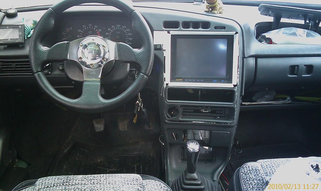

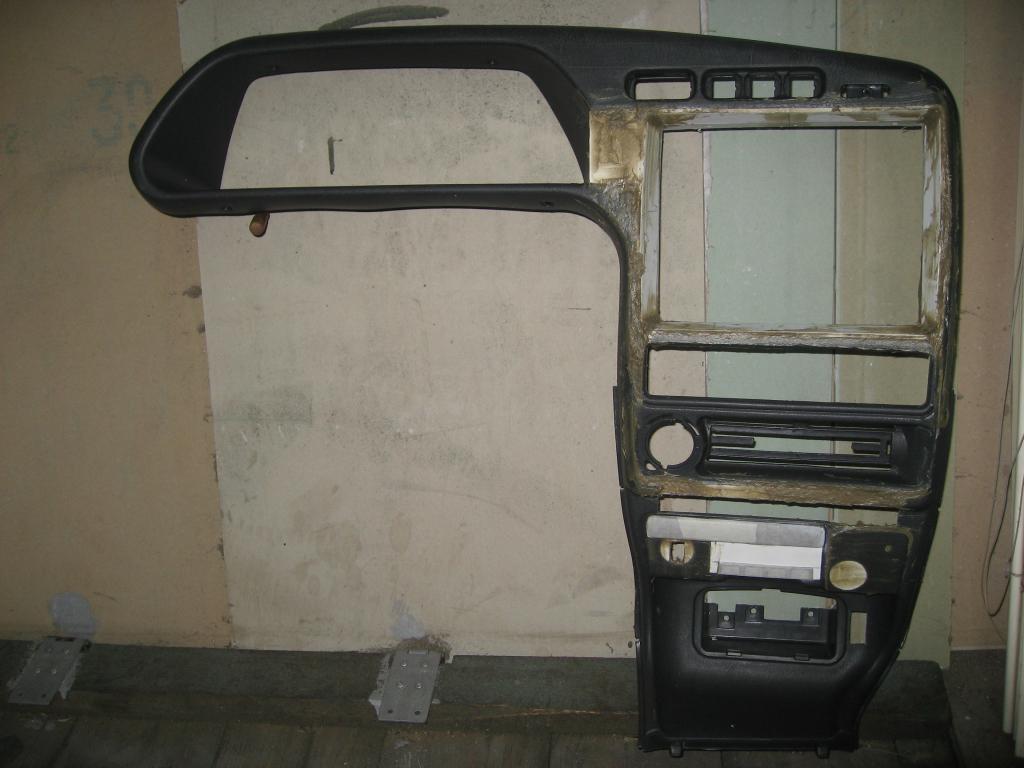

В новогодние праздники 2010 года наткнулся на этот сайт. И...... решил установить комп в машину. Вот так было до начали реализации проекта.
Название: так было1_новый размер.jpg
ID:	19369   Нажмите на изображение для увеличения
Название: Так было2.jpg
OLEGTEH вне форума   Ответить с цитированием

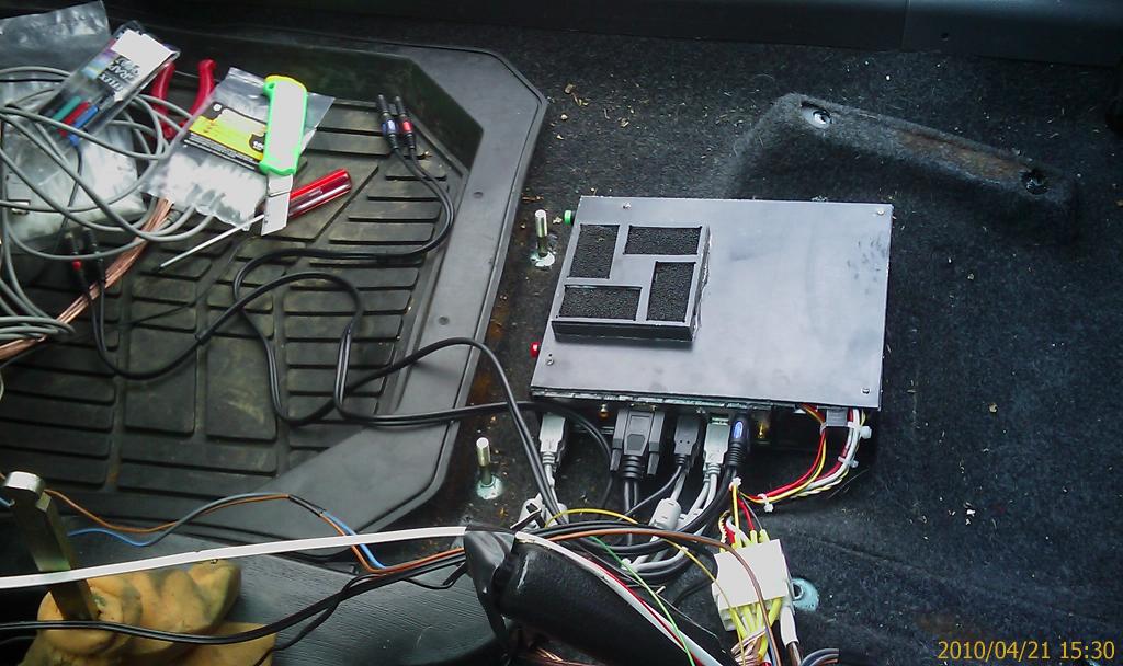

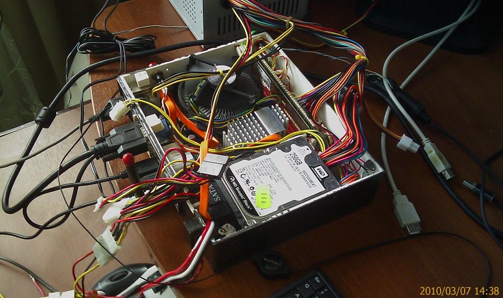

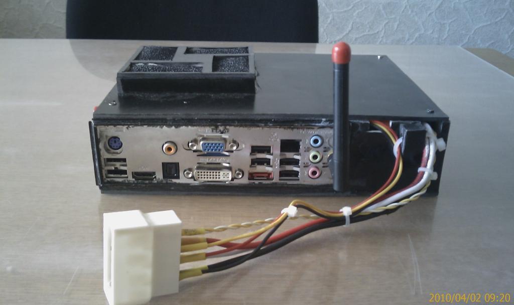

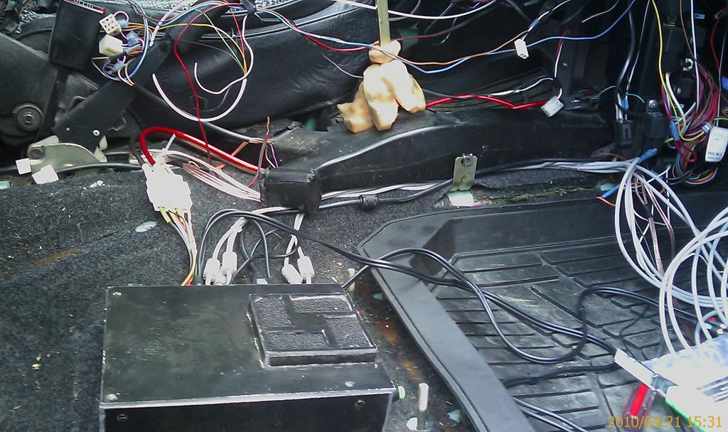

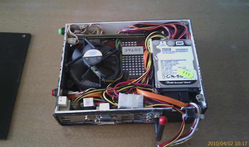

Были приобретены детали:
Материнская плата Mini-ITX ZOTAC GeForce 8200-ITX WiFi
BU-353 - выносной GPS приёмник с USB интерфейсом
Портативный USB HUB D-Link
Блок питания M2-ITX
Автомобильный VGA монитор LILLIPUT GL859-80NP/C/T с сенсорным экраном
Жесткий диск 2.5 250 Gb
RAM 2Gb
и другая мелочевка.
Дома был собран корпус и все в него установлено и настроено.
ID:	19371   Нажмите на изображение для увеличения
ID:	19372   Нажмите на изображение для увеличения

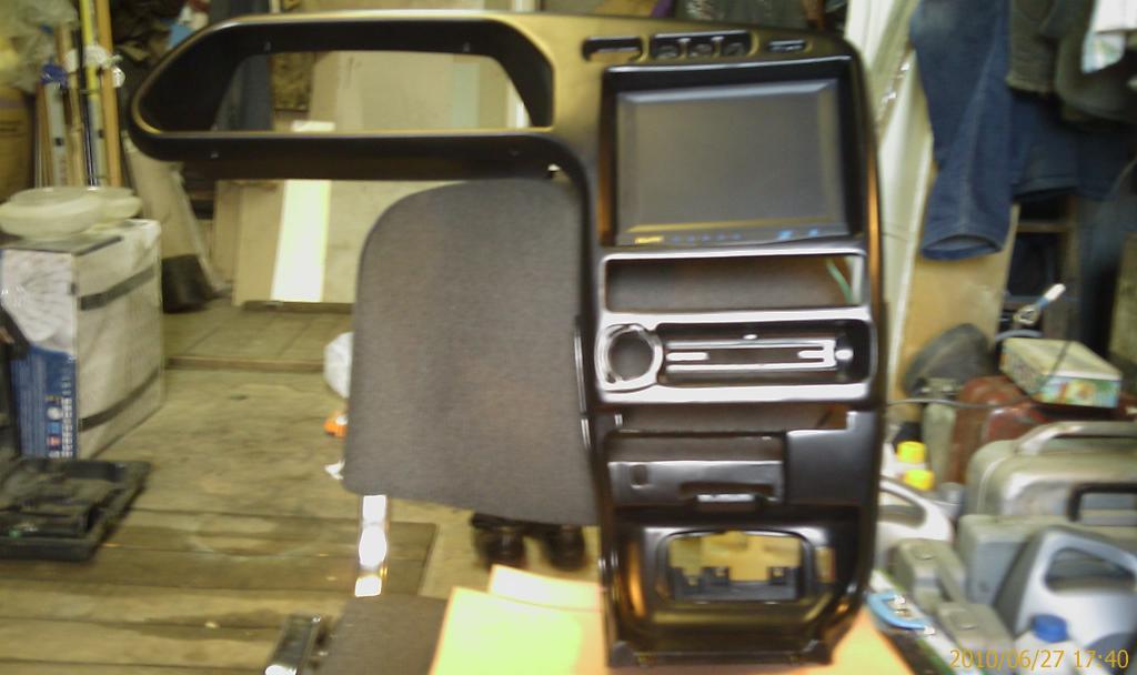

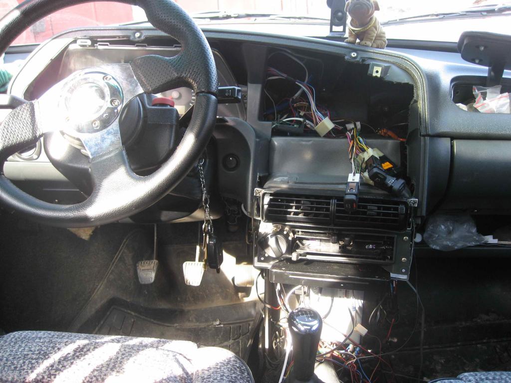

Дальше пришло время "ломать" панель и вставлять в нее монитор.
Пришлось переносить воздуховоды и ручки управления заслонками.
Название: IMAGE_066_новый размер.jpg
ID:	19374   Нажмите на изображение для увеличения
ID:	19375   Нажмите на изображение для увеличения

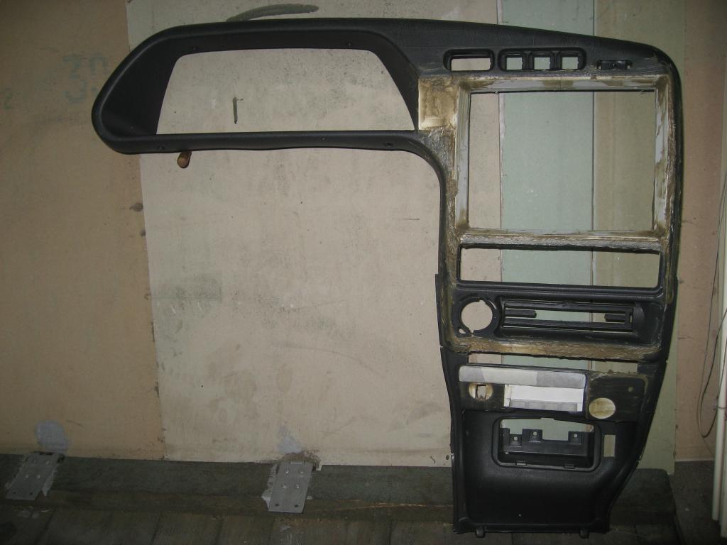

Дальше вырезал место под монитор.

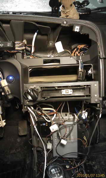

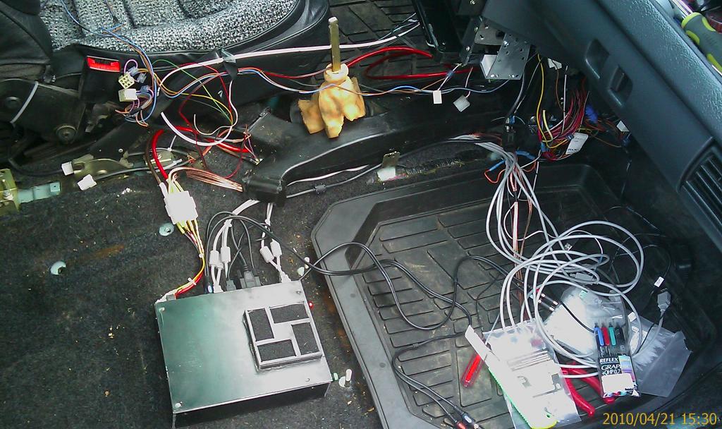

Когда все встало на места пришло время инсталляции всего в авто
ID:	19380   Нажмите на изображение для увеличения
ID:	19381   Нажмите на изображение для увеличения

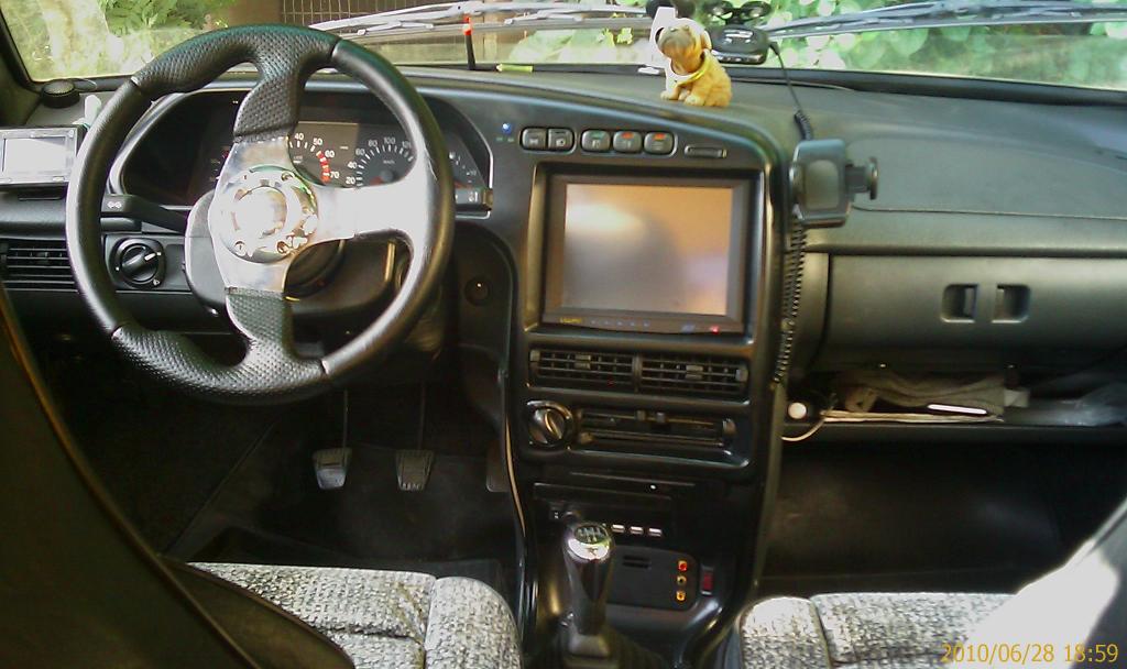

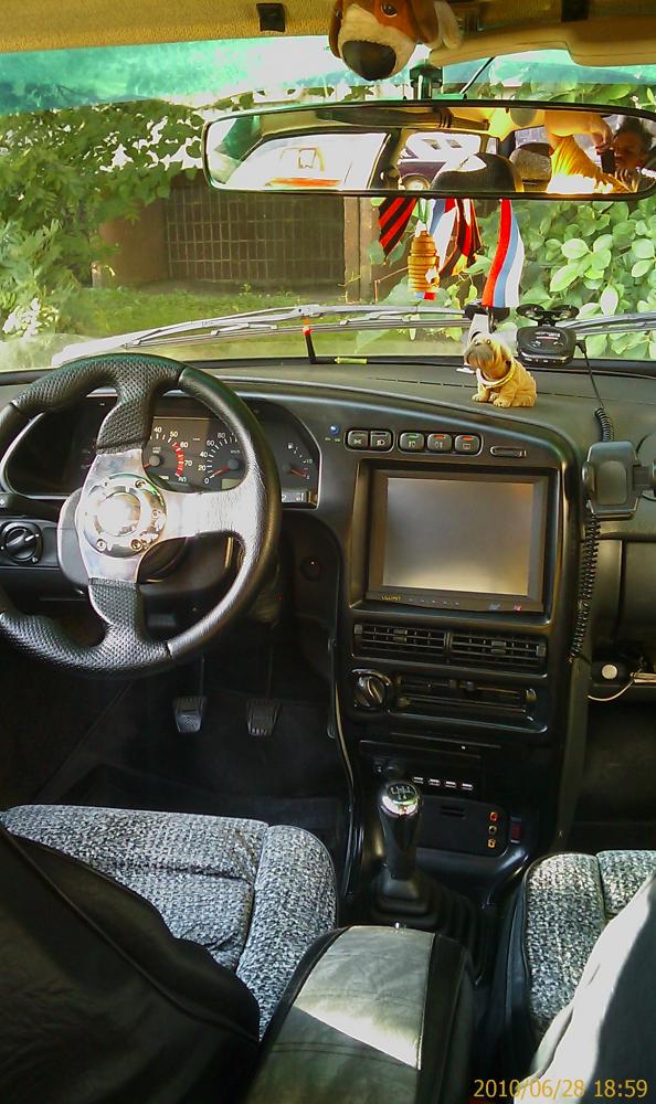

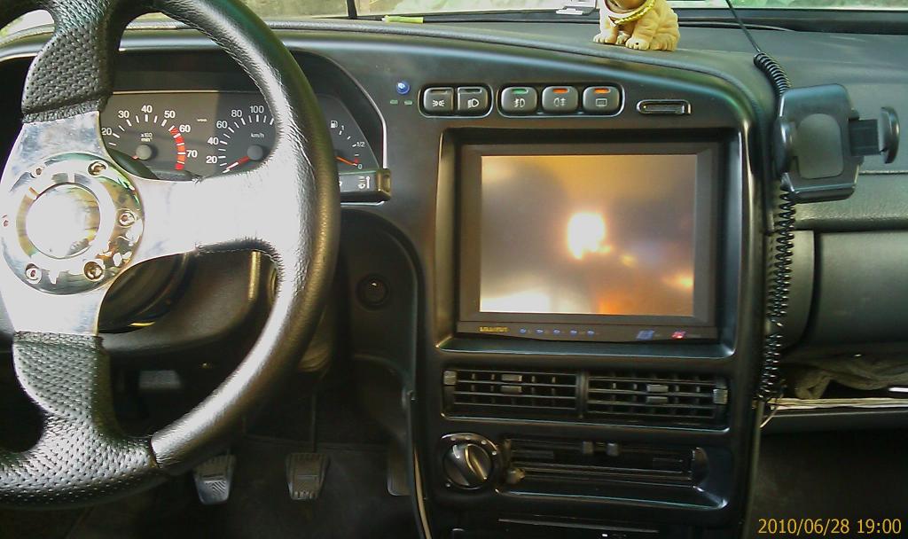

И вот так все получилось. Доволен очень.
Прошу критиковать или задавать вопросы.
ID:	19383   Нажмите на изображение для увеличения

OLEGTEH
Аватар для OLEGTEH
Регистрация: 02.04.2010
Город: Серпухов
Машина: ВАЗ 2115
Сообщений: 32
OLEGTEH is on a distinguished road
Сообщение от Maxi-M Посмотреть сообщение
получилось замечательно, у меня вопрос по поводу переноса центрального воздухавода, и регулировок, насколько все это геморойно, и что нужно дорабатывать
Самое сложное перенести управление печкой (тросики). Пришлось ездить почти две недели без печки и вентилятора.
Центральный воздуховод склеил из пластики вновь и закрепил на постоянку под накладкой.
Самое сложное выдержать размеры, что бы при установки новой накладки на панель, все друг с другом стыковалось без зазоров и натягов. Пришлось подгонять раз десять. А так нужно много терпения и все.
