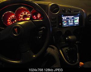

hobDrive - OBD2 бортовой/трип компьютер.
HUD режим:
Основное отличие от мириадов OBD2 scan тулов - изначальная заточенность под WinCE, windows mobile - где подобного доступного софта практически нет.
Цель - использование на low-end GPS навигаторах/автомагнитолах (должно работать на всем китайском ширпотребе) в качестве бортового компьютера - показывать все что можно вытащить и посчитать из мозгов машины.
Смысл? В каждодневных городских поездках gps навигатор практически бесполезная вещь. Используется по назначению раз в неделю. С этим бортовым компьютером навигатор вторую жизнь получает.
Поддерживает Bluetooth соединения (для BT ELM OBD-2 адаптеров) и обычные USB-ELM адаптеры.
Сейчас знает об основных OBD2-стандартных PID-ах, можно конфигурировать отображение по своему усмотрению.
Так же программа несколько заточена под автомобили Toyota, поддерживаются расширенные сенсоры с основных тоетовских движков, в частности показания форсунки. Часть русского перевода тоетовских сенсоров была взята с другой программы на этом форуме - jOBD (http://pccar.ru/showthread.php?t=11362), за что автору спасибо.
hobd прекрасно работает под Win32 (требуется .net framework >= 3.5) и соответственно элементарно используется на любой carputer железке с подключенным OBD-II ELM адаптером.

Основные фичи:
- Сбор данных о поездке: Расход топлива, дистанция, общее потребление топлива и т.д.
- Экран Диагностики, чтения и сброса кодов ошибок.
- Cледит за значениями сенсоров температуры охлаждающей жидкости, топливных коррекций и сигнализирует при превышении критических порогов.
- HUD режим (проекция на лобовое стекло).
- Точный подсчет расхода по MAF датчику.
- Для владельцев тойот считает топливо по датчику форсунки с высокой точностью.
- "тач-френдли" интерфейс с анимацией и всякими рюшечками.
- Логирование данных сенсоров для анализа (в разработке).
- Полная локализация, переключение метрических/имперских единиц.
- Визуальные темы оформления.
- Открытые исходники obd движка, гибкая настраиваемая архитектура.
- Работает на всех .net платформах (WinCE/PNA/PDA/PocketPC/WinMobile/Windows)

Просьба читать README, баг-репорты - велкам.

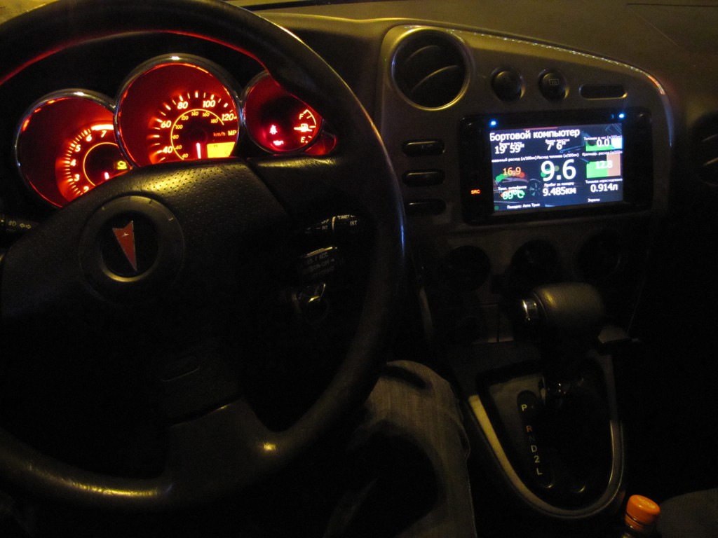

Расход 94л/100км? Где-то тут собака порылась...

beaverBox
Скрины сняты с OBD2 симулятора - не реального авто. Как доберусь с ноутом до машины, сделаю "настоящие".
Тоже самое - температура воздуха - 78градусов....
Где-то неправильный перевод величин.
Не придирайтесь ;-) Еще раз - скриншоты с *симулятора* OBD2. Обязательно сниму реальные с автомобиля и обновлю...
Вот пока новые скриншоты - с поддержкой тем оформления (в первом сообщении) и всякими другими "фичами".
