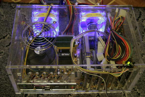

У меня корпус из оргстекла, только т.к. я делал качественный корпус, которому не страшно летать по багажнику моего джипа, то корпус делал из 10мм оргстекла, резал его лазером, и вышло не 200р. а 2600руб.
Процесс создания смотри по ссылке в моей подписи.

А вот и мой корпус...
От "качественного" отличается лишь толщиной (не 10мм, а 6мм) и ценой (не 2600р, а 300р.).
Рзмеры: в8 х ш27 х д27

А где отверстия вентиляционные?
Кулеры есть, а притока и вытяжки нет, перегреется так комп, там тепла ведь много, у меня задние окна отгревает.

Отверстия обязательно будут. Сегодня доделаю
Собираюсь поставить по бокам 2 кулера 60х60. Будут работать на выдув. Как вариант, в голове крутится идея высверлить над кулером проц. дыру, чтоб сверху сосал , но это может и не понадобится. Посмотрю, как с боковыми будет работать.
ЗЫ: тепла действительно много. За 15 мин. спалил БП SL
"прогар" обнаружил, теперь осталось починиться. Блин, за 15 минут на морозе и все...

Над процом дыру на вдув, а в пустом углу (на фото правый) разместить кулер на выдув.
Сообщение от aToxic Посмотреть сообщение
А я сразу делал корпус с учетом хорошей вентиляции, и кстати шума у меня меньше чем издает один кулер в фирменном VoomPC (там маленький кулер 40х40mm с 6000rpm).
Кстати, я думал будет много пыли, но за 4 месяца эксплуатации в корпусе чише чем в домашнем компе, пыли практически нет, все кулеры чистые, вот что значит салонный фильтр в авто!
